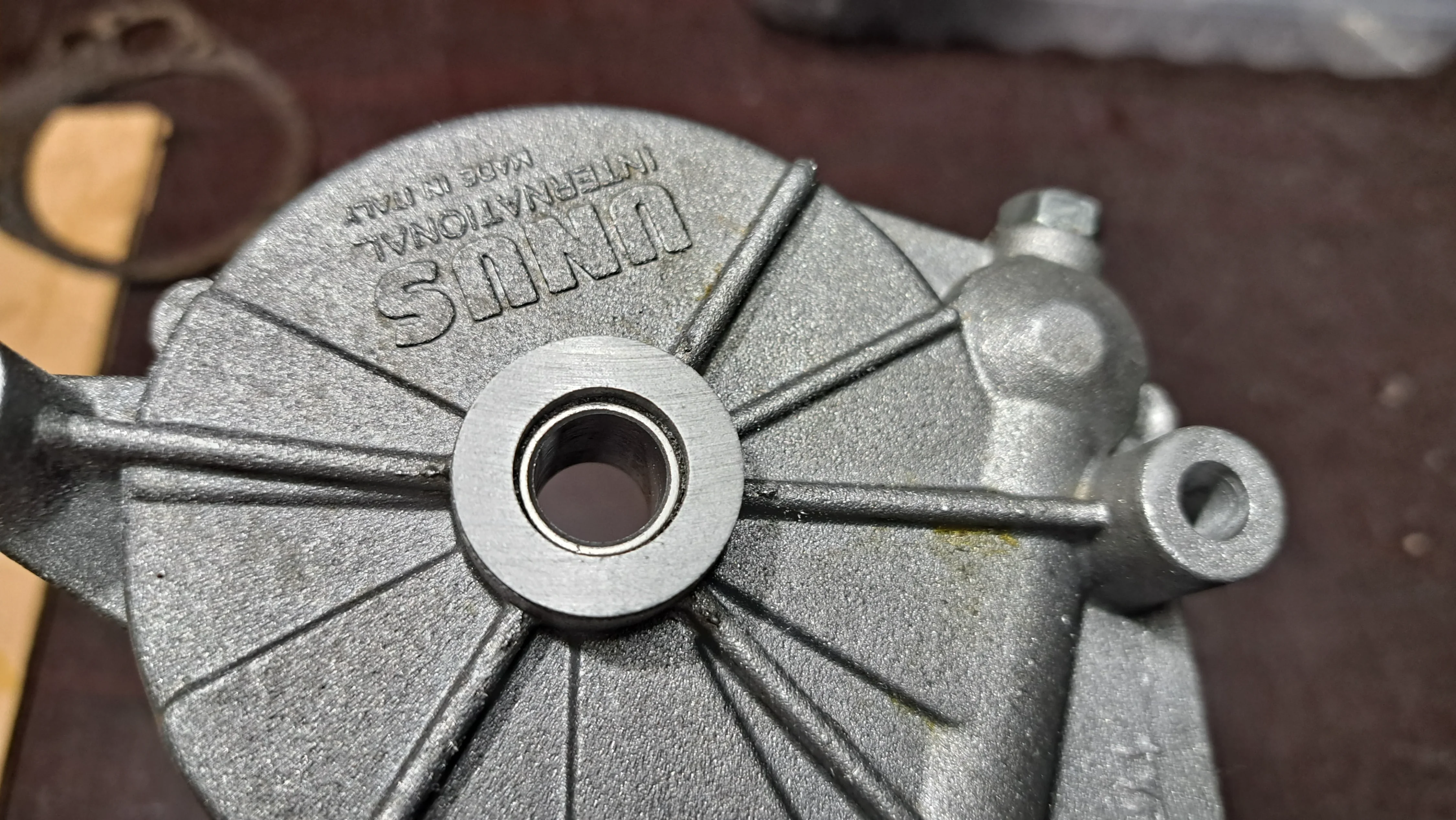

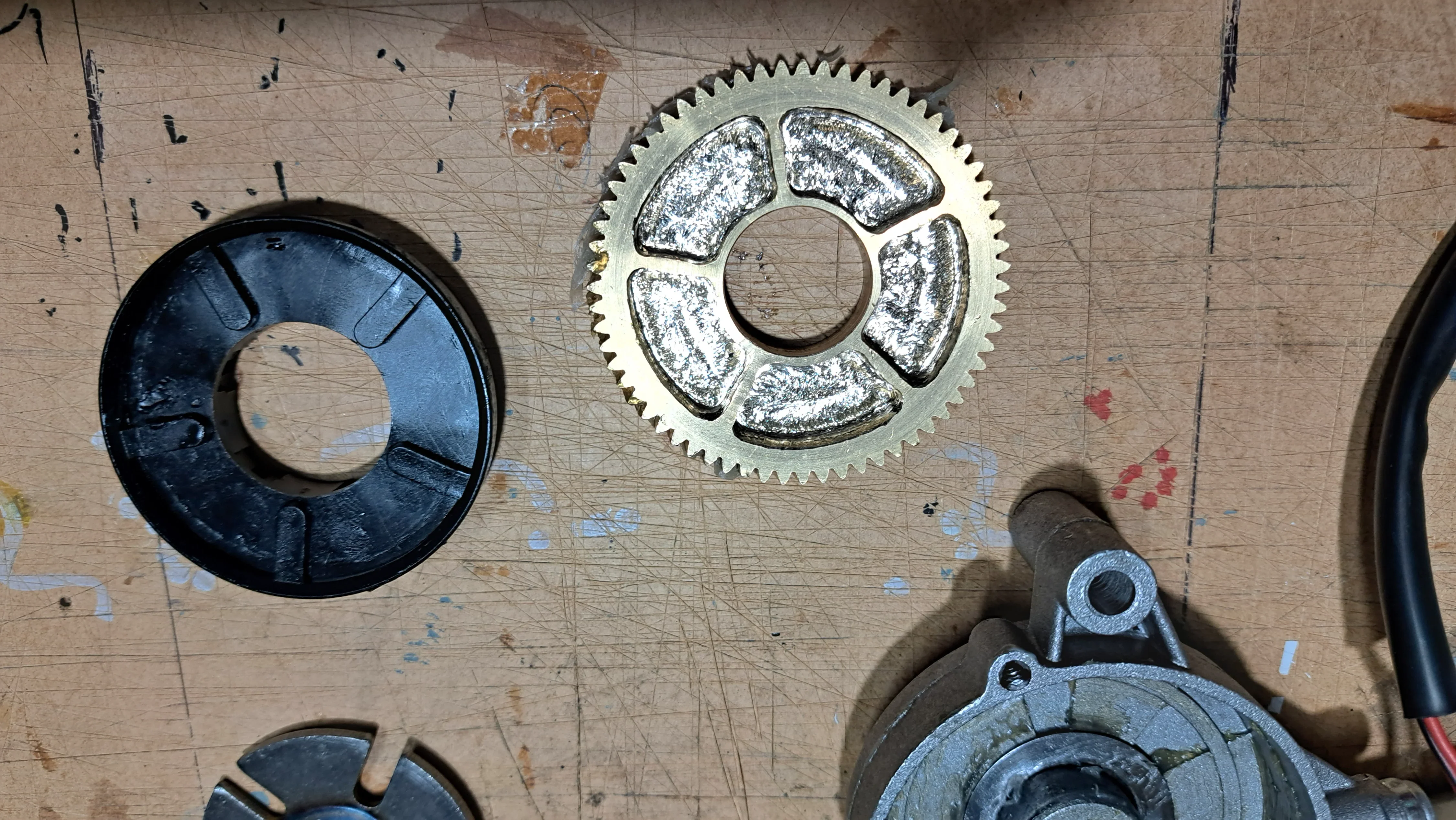

Quando hai stabilito quale ingranaggio installare, all'arrivo dell'ingranaggio in ottone, devi pulire molto bene la zona dove alloggia il parastrappi, se riesci anche con una piccola fresetta del 6 mm,( Ti metto una foto ) questo per tutti e 2 la versione di ingranaggi che monta, inoltre se hai l'ingranaggio da 63 denti devi abbassare di qualche millimetro la zona dove esce il perno che comanda la leva di sblocco, quasi fino alla bronzina altrimenti la parte fissa del motorino interferisce con la leva e lavora male, ti metto una foto .
    1.2 MB · Visualizzazioni: 6
    1 MB · Visualizzazioni: 4
