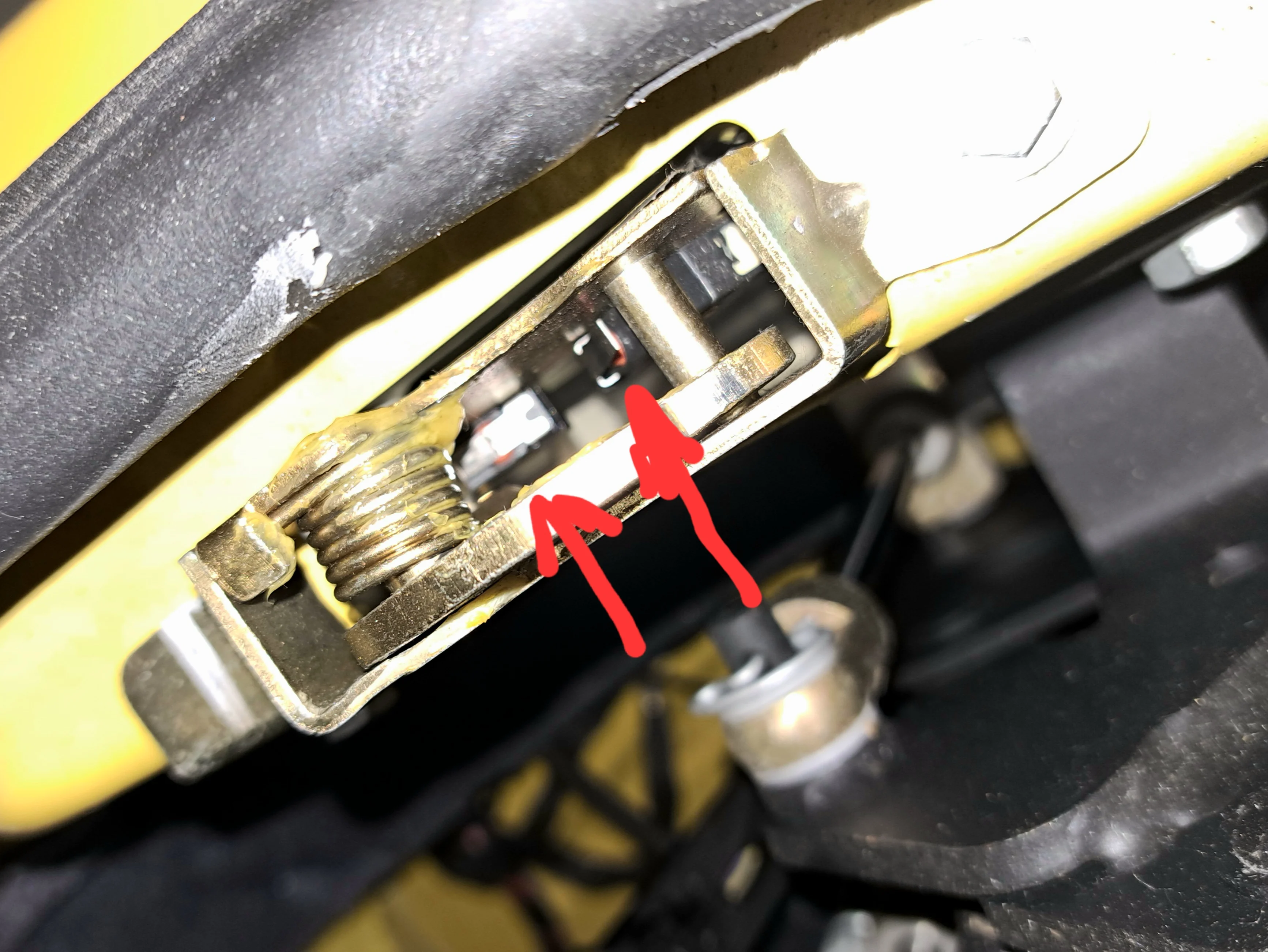

Di che anno è la tua vettura? Hai regolato bene i tiranti che comandano i due sganci laterali del copri capote, se non sono in posizione corretta non chiudono il micro e il ciclo di apertura non inizia. Tu comandano manualmente lo sgancio "bypassi" la verifica che il sistema effettua.
La vettura è del 2001. Io ho rimontato i tiranti ma come faccio a verificare se la posizione è corretta? Mi sembra che agganciano e sganciatno correttamente.
La leva mi sembra che ruoti correttamente e va a toccare precisa sulla battuta .
Il problema è che queste leve laterali hanno due micro, sia a destra che a sinistra, li vedi se guardi dentro come puoi vedere dalla foto
    522.9 KB · Visualizzazioni: 37
Provo con tentativi. Avevo fatto la foto di quanto erano avvitati i tiranti prima di smontare la staffa. Unico dubbio che mi viene è che ho lubrificare tutti meccanismi e non vorrei aver lubrificato anche la chiusura sporcando i micro interruttori?? Ho usato lubrificanti al litio per serrature
