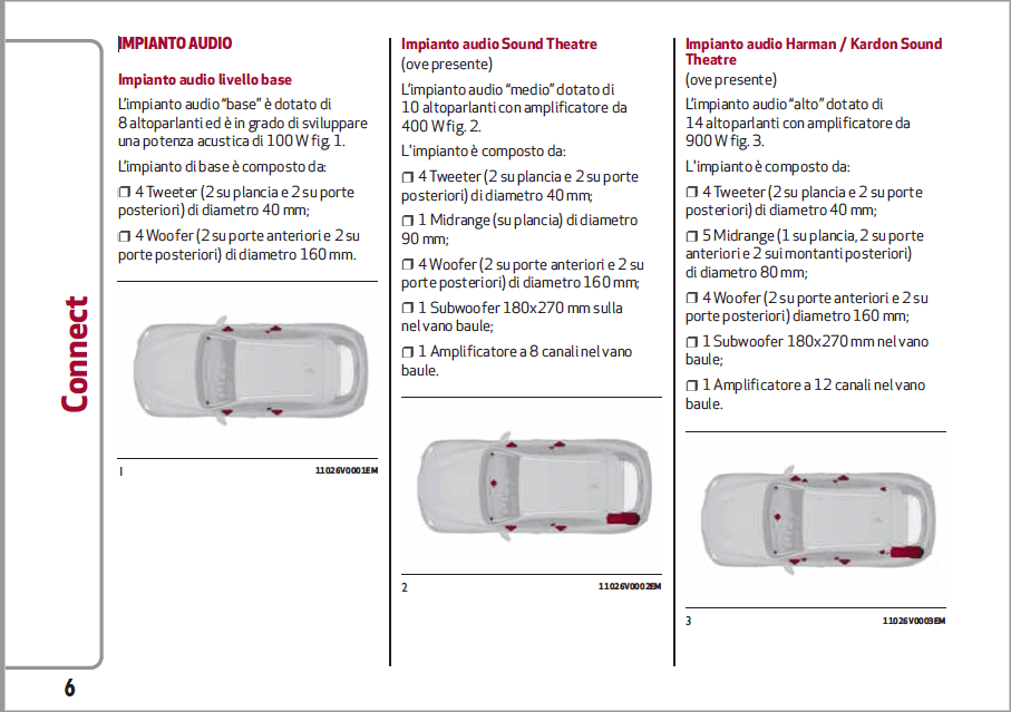

Probabilmente qualcosa si trova scaricando l'e-LUM, al volo su internet ho trovato il manuale multimediale della versione USA datato 2019 (alfaromeousa.com) dove ci sono i diametri delle casse.

Ah grazie, questo conferma il diametro di 80 mm!

Questa è la versione italiana. Rispetto alla versione USA mi sembra ci sia posizionato qualcosa in modo diverso. Forse l'amplificatore?

no, sembrerebbe il subwoofer che è indicato sotto la cappelliera (parcel shelf), il che mi fa venire il dubbio che la versione usa non abbia il tendalino con arrotolatore ma la cappelliera rigida.
