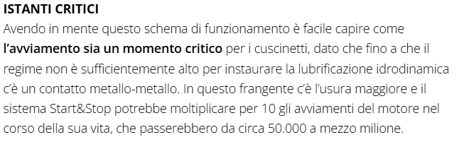

Start&Stop da chi ne sa piu di noi...
Visualizza allegato 301477
Lo sai vero che lo start & stop c'entra poco con l'argomento di questo thread, dato che lo start e stop lo montano le auto ormai da quattro secoli indipendentemente dal fatto che siano ibride o meno. Che lo S&S non faccia bene al motore ormai lo sanno anche i sassi, tant'è che io nella mia Giulia ho montato quel piccolo accessorio elettronico che lo disabilita, ma questa problematica non c'entra niente con il problema dell'allungamento della catena di distribuzione
Reazioni: Louis 63
