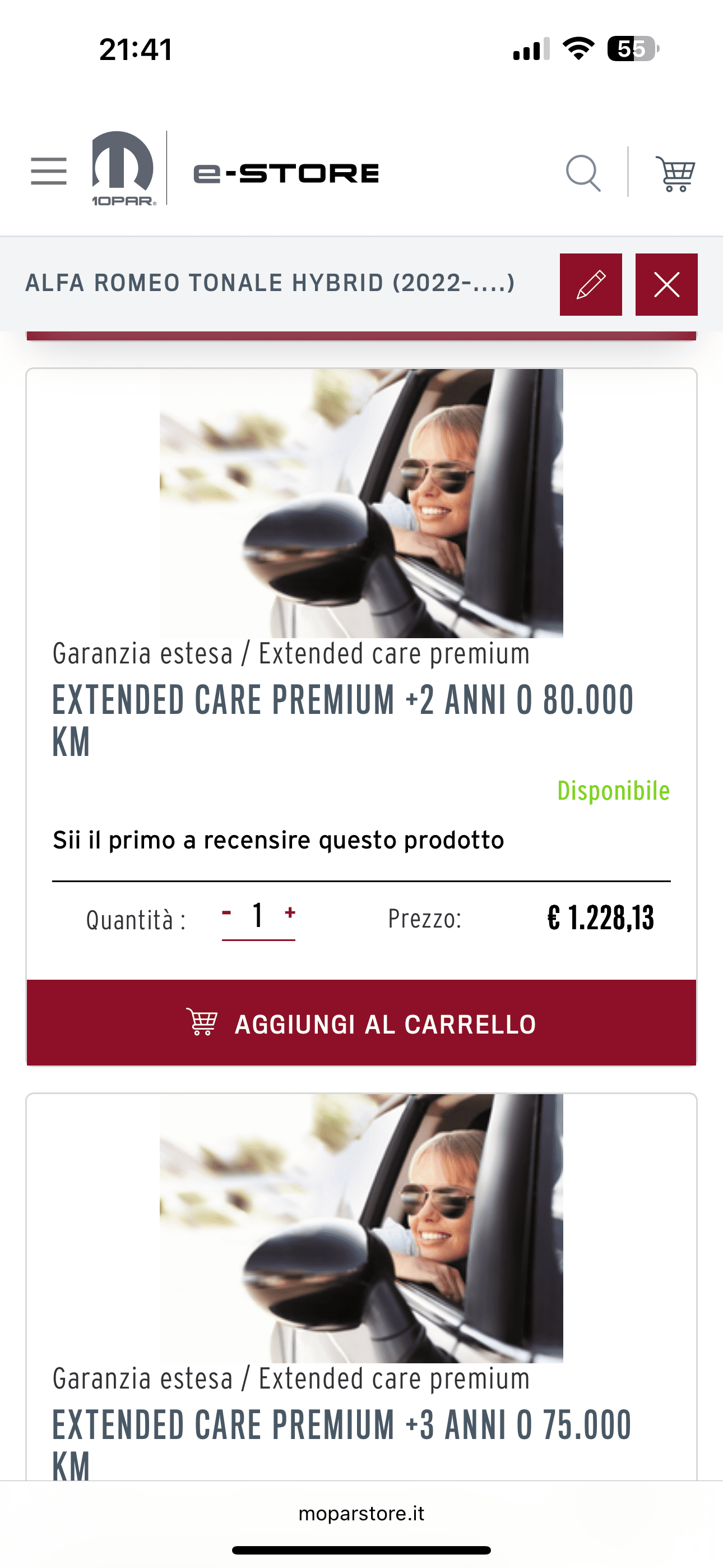

4y e 80000km sono 1230€

Davvero ti sembra così strano che una concessionaria per tenersi il cliente scontento non sia in grado di trattare su una extended care premium da un migliaio di €? Alfa potrebbe opporsi perché è lei che fornisce la garanzia? Secondo me Alfa manco lo sa che accordi economici posso aver fatto con il concessionario
E cosa sarebbe? Mi fai vedere il documento e le clausole ivi contenute?
