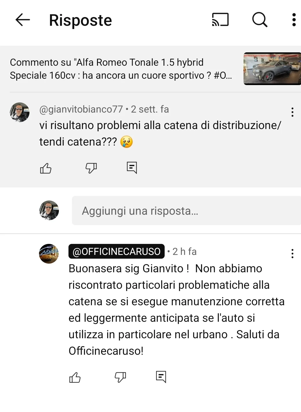

questa è la risposta rilasciata alla mia precisa domanda su cosa ne sanno loro, come officina autorizzata alfa, sul problema catena 1.5 160 cv!! a voi valutazioni Visualizza allegato 290698
Detto che una sola officina non può fare testo a livello assoluto come si dice sempre che le testimonianze sui social non possono fare testo... quindo non ci sono partite fallate, come qualcuno diceva, se no le officine dovrebbero saperlo perché se gli si presentasse un cliente con una di quelle fallate dovrebbero sapere che va sostituita
Reazioni: Ale1975
infatti, tutti rispondono in base alla propria esperienza, l'utente social, come l'officina.
Non è la base per nessuna analisi seria
