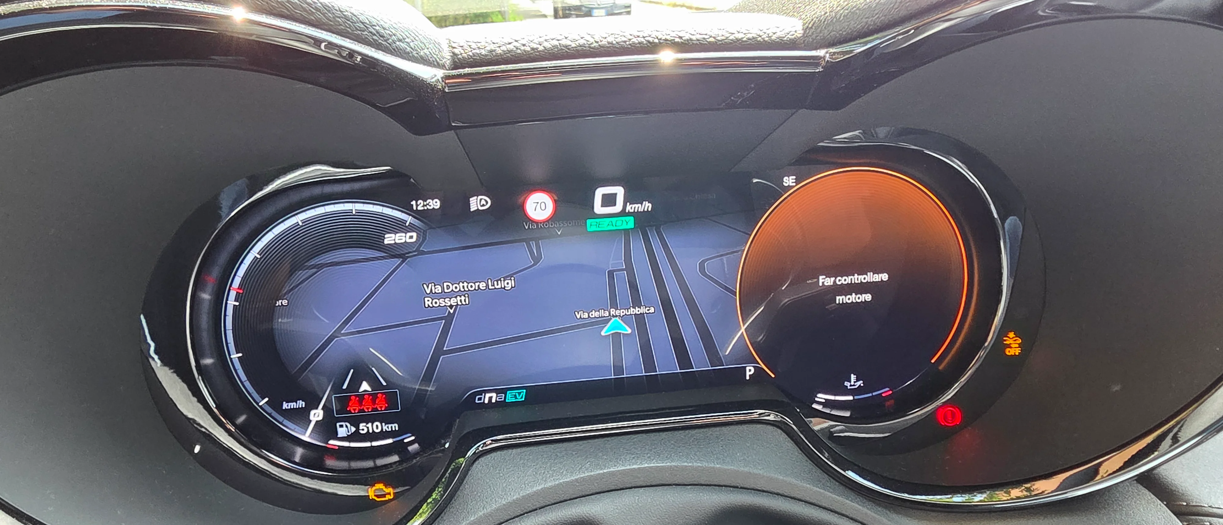

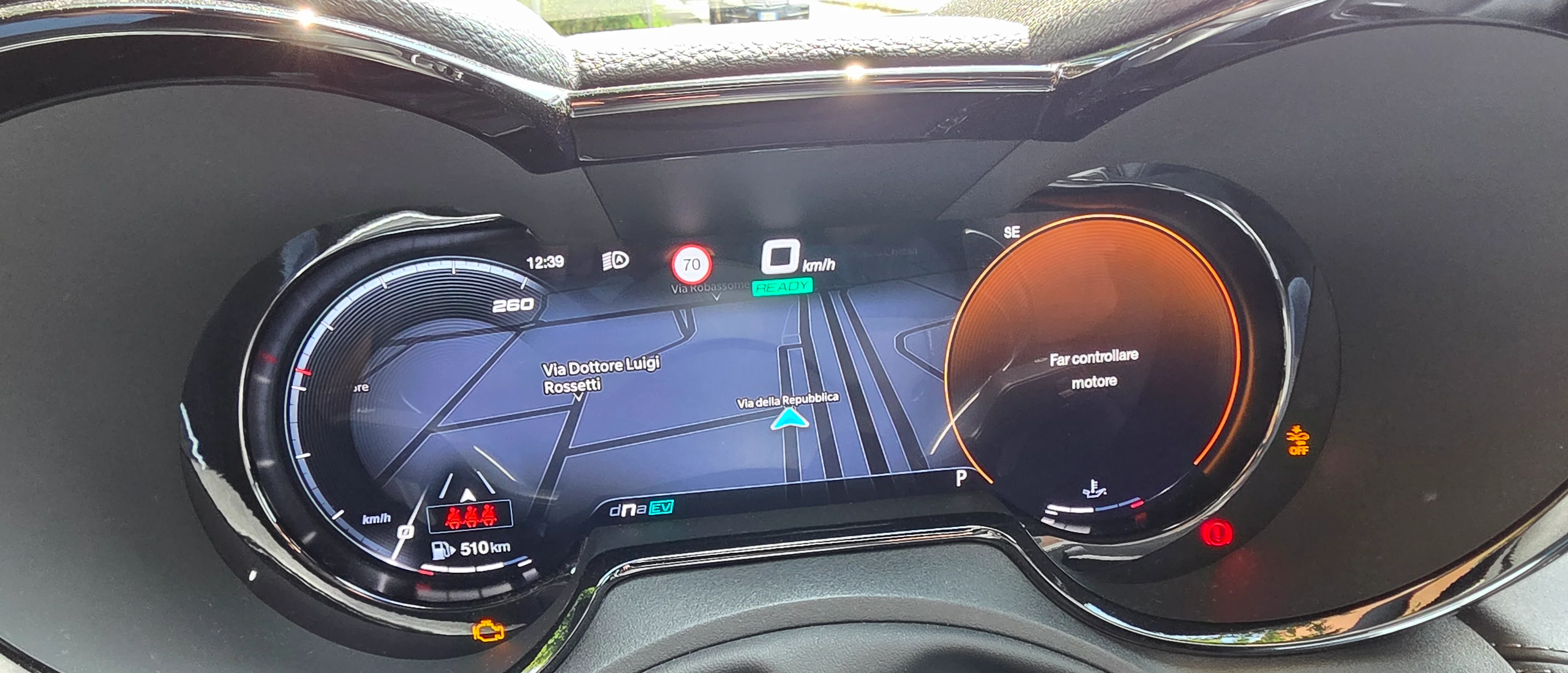

Buonasera a tutti,
Proprio oggi prima delle ferie la mia Tonale MHEV 130 cv SPECIALE dopo 2 anni e 40000 km mi ha fatto la sorpresa della spia motore. Sono andato in concessionaria e dopo la diagnostica mi hanno detto la stessa cosa, motore fuori fase per catena di distribuzione allungata. In più il livello del liquido refrigerante è sotto il minimo anche se in fase di tagliando 8 messi fa e stato completato perché mancava un po.
Il problema è che tutti sono in ferie così se ne parla a settembre.
Meno male che ho aderito in fase di aquisto alla formula sempre nuova che prevede garanzia estesa di 8 anni.

Ciao,
Tagliandi sempre fatti ogni 15000km
Stile di guida normale , ogni tanto anche un po più alegro.
Livello dell'olio è a posto.
Il problema è che non ha dato nessun segnale. Tutto ok fino stamattina quando sono andato al lavoro.
Però quando sono tornato a casa ho visto che non accelerava più come si deve, perdeva potenza, poi si è accesa la spia entrando in protezione massimo 2000 giri senza turbo.
