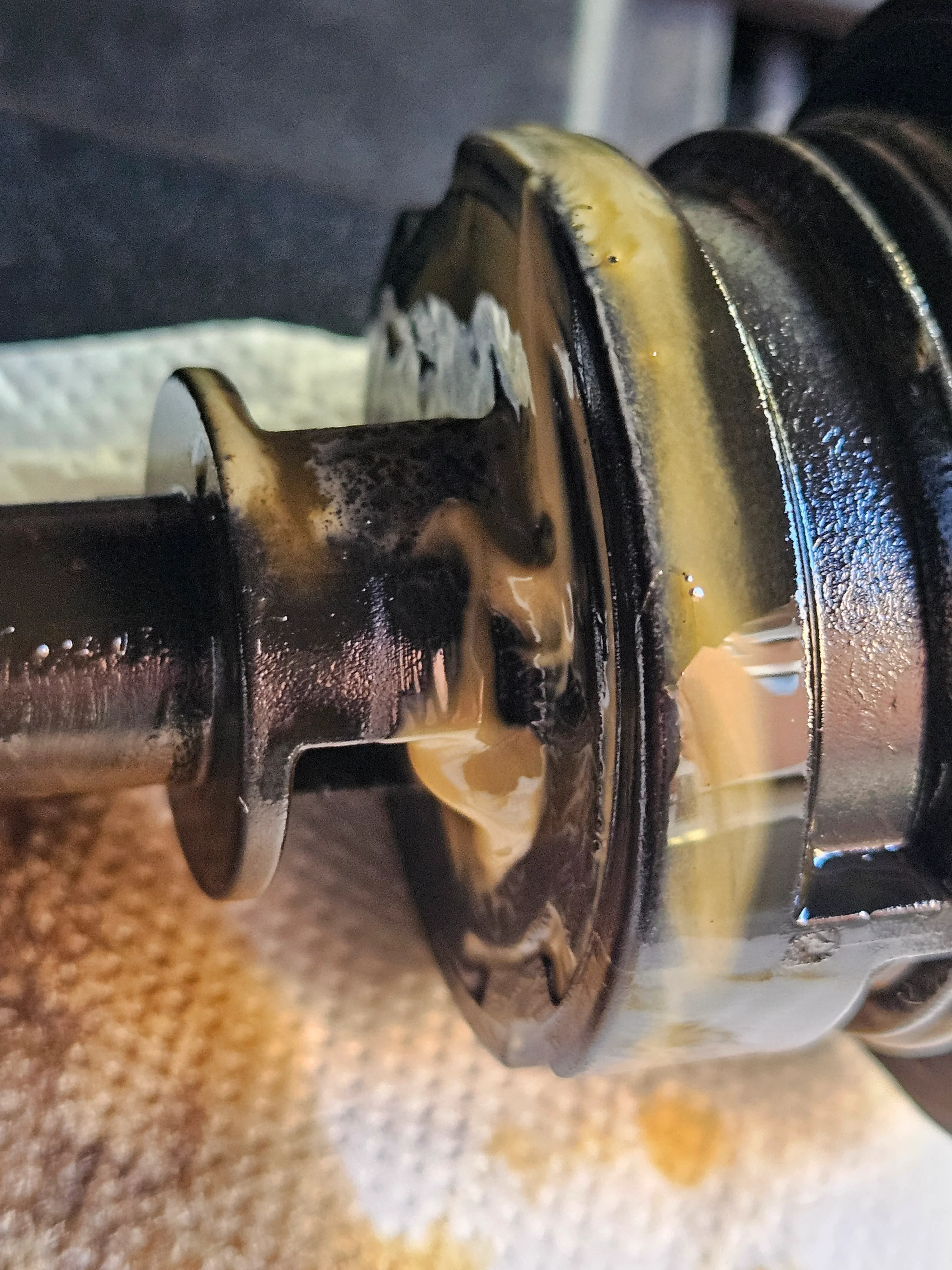

Parlando della viscosità dell'olio allego una foto del tappo, che ho fatto vedere questo inverno in officina. Mi hanno detto che è normale per questo tipo di motore quando fa freddo.

quindi anche tu... prossimo al tagliando... e dalle foto che hai postato... emulsione d'olio..
il mio consiglio e di anticipare i tagliandi... (sulla mia ex 159 davano scadenza 30.000km) ma fatti di largo anticipo.. al max 20.000
l'emulsione altera l'olio... e il tendicatena tiene in tensione la catena con la pressione dell olio che e' generata dalla pompa dell olio.. quindi il mio consiglio andrei.. i tagliandi (intendo il cambio olio.). non tutto il tagliando.. completo anticipalo d'ora in poi a 10.000 (sempre consiglio mio.. sei libero di fare quello che vuoi..)

Parlando della viscosità dell'olio allego una foto del tappo, che ho fatto vedere questo inverno in officina. Mi hanno detto che è normale per questo tipo di motore quando fa freddo. Visualizza allegato 291528
Ecco, se io avessi una Tonale, 'sta cosa che è normale che in questo motore l'olio emulsioni così, non è che mi lascerebbe molto tranquillo....
