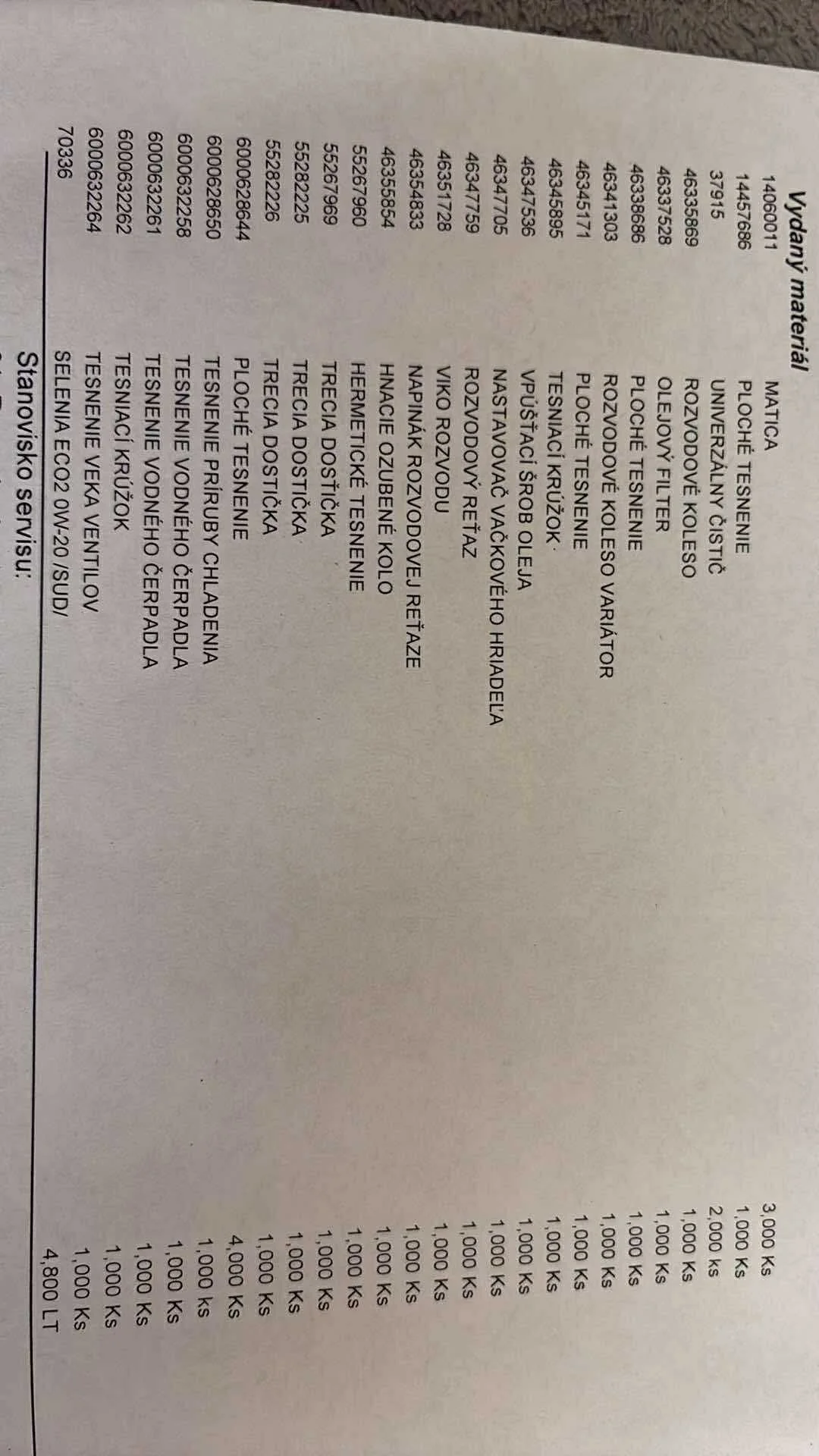

Hello i dont speak italian but i would like to inform that on my Car it happen after 29000km i was in service 2 days ago where was Car with 49 000km same problem. And now i have information from my friend 1.time 30 000km now second tíme in 44 000km this chain is again broken in same Car !!!! In polish forum i saw 10 owners 20-80 000km !!! The Car is nôt reliable they repair it with same components i have part list and it will happen again to every 1.5mhev wrong and weak design and not only for few pieces (wrong batch) BUT for each one soon to later.

Caro Marek,scrivo in italiano per tutti gli altri, tu tradurrà nella tua lingua.
Il fatto che è risuccesso sulla stessa auto dopo l'intervento, è davvero la peggiore notizia.
Sai per caso se riguarda solo la 160cv?
Che cosa hanno detto i meccanici a tutti quelli ai quali è successo di nuovo?
Possibile che non si risolve definitivamente?
Mi lascia pensare che non hanno idea precisa di come succede
Possiamo vedere le fatture di lavorazione di queste fantomatiche vetture che hanno avuto lo stesso problema per ben due volte con relativo numero di targa (per privacy possono ben essere coperti 1 o 2 numeri)?

Components are same and components are weak, timing chain tensioner is hydraulical and is also broken and again chain is longer (because is weak) wrong design… I start speak About this topic in several forums and i know that in my country there is one customer of jeep compass and he have in 50k km 2. Timing chain and also i know About one Fiat Tipo owner in 20k km
