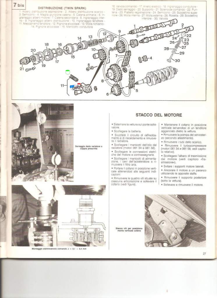

Innanzitutto la distribuzione a catena non è assolutamente rumorosa, se lo fosse vanno ricercate le cause; Per quello che ho letto e che ho precedentemente sottolineato, credo che ci sia una grande confusione sul funzionamento del tendicatena, soprattutto sul modo di intervenire e soprattutto su quali viti agire.
Tenete conto che far saltare una o più maglie della catena durante un operazione errata è facilissimo, pertanto ritengo opportuno consigliare ai meno esperti di rivolgersi a qualche officina.
Inoltre vorrei aggiungere che la distribuzione ha due catene, una principale e una secondaria, quindi rilevare un presunto rumore alla catena è del tutto generico in quanto bisogna stabilire quale delle due sia chiamata in causa.
Per informazione inoltre vi comunico che solo la catena secondaria può essere oggetto di regolazione, mentre la primaria, in caso di gioco eccessivo, va sostituito l'intero complesso, vale a dire catena e corone dentate.
Vi allego un immagine del sistema distribuzione.

distribuzione.jpgCome da immagine allegata, evidenziato in BLU è indicata la vite che bisogna allentare (di 1/8° - max 1/4° di giro, quindi pochissimo);
cerchiato di ROSSO è l'asola ferma tenditore che si rischia di far cadere nel motore se si allenta eccessivamente la vite BLU;
con VERDE si indica la posizione di un perno (non evidenziato nell'immagine) che è avvitato con una taratura ben precisa al fine di caricare la molla (equivale ad una brucola di grosso diametro, 17 se non ricordo male;
Detto ciò la procedura da eseguire (A MOTORE COMPLETAMENTE FREDDO) per tendere la catena:
1) posizionare l'auto in leggera pendenza in retromarcia;
2) inserire una marcia adeguata alla pendenza (2^ o 2^);
3) con l'aiuto di qualcuno che vi spinga l'auto in retro in moto continuo e senza strappi, allentare la vite BLU come precedentemente specificato e serrare.
Ripetere il punto tre più volte fino a permettere alla catena di poter effettuare un giro completo.
