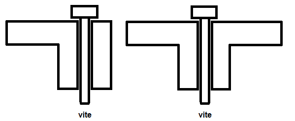

Invece a me non piacciono per niente quelle clip in metallo per tenere fermi i cappucci;
Non per criticare, ma l'alta tensione e' una brutta bestia sotto il punto di vista del contenimento (isolamento)
e qualsiasi parte in metallo nelle vicinanze puo' costituire una via di fuga per l'innesco di un arco verso massa.
Io avrei messo al posto delle clip qualcosa un platica dura resistente al calore realizzata come in figura:
Visualizza allegato 195484
P.S. non piace nemmeno quel nastro isolante che con il calore diventa una melma appiccicosa;
appena puoi sostituiscilo con il corrugato tagliato come quello che si vede nella tua foto sui cavi A.T..
. Bene , le considerazioni mi sono piaciute e vedrò come realizzarle, al momento non so dove trovare tali fermi in plastica che senz'altro mi terranno lontano dai rischi indicati, la corrente è una brutta bestia.
Puo realizzare quello che ho postato precedentemente in due pezzi: una colonnina forata al centro piu' una placchetta superiore.
