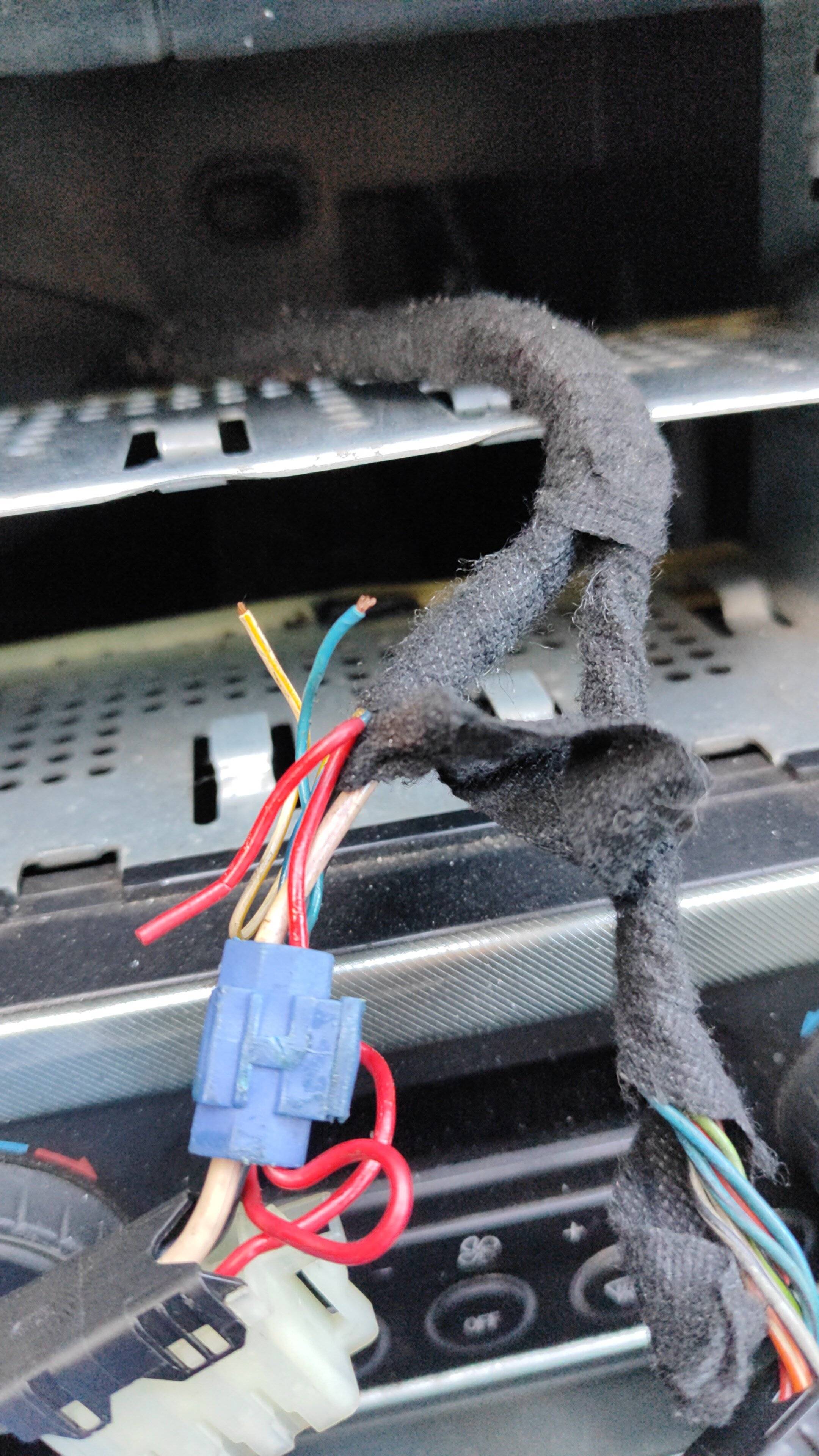

Ciao ragazzi
Circa un mese fa ho acquistato una 159 sw con montato un obrobrioso stereo telefunken. Il venditore però mi ha consegnato anche l'autoradio originale informandomi che la motivazione della sostituzione è l'impossibilità a collegare un cellulare al vecchio stereo. Ieri vado a smontare il tutto per ricollegare lo stereo originale alfa e con mia sorpresa vedo solo 2 connettori invece che 3. Quello di tre colori non si trova da nessuna parte (ho smontato anche la console centrale per cercarlo ma niente) e quindi l'autoradio mi da l'errore CANCHECK essendo incapace di comunicare con la macchina. Come posso risolvere questo problema? Ah come da foto ho anche trovato 3 cavetti tagliati
    789 KB · Visualizzazioni: 126
Lo zingaro che l'aveva in mano prima ha pensato bene di tagliare il cablaggio originale. Devi vedere di trovarlo presso qualche sfasciacarrozze della zona oppure di riuscire a trovare qualche fondo di magazzino.
È molto complicato ripristinarlo? Perché se il gioco vale la candela lo faccio volentieri, se invece il lavoro costerà troppo sostituisco l'autoradio con una simile ma di qualità migliore.
