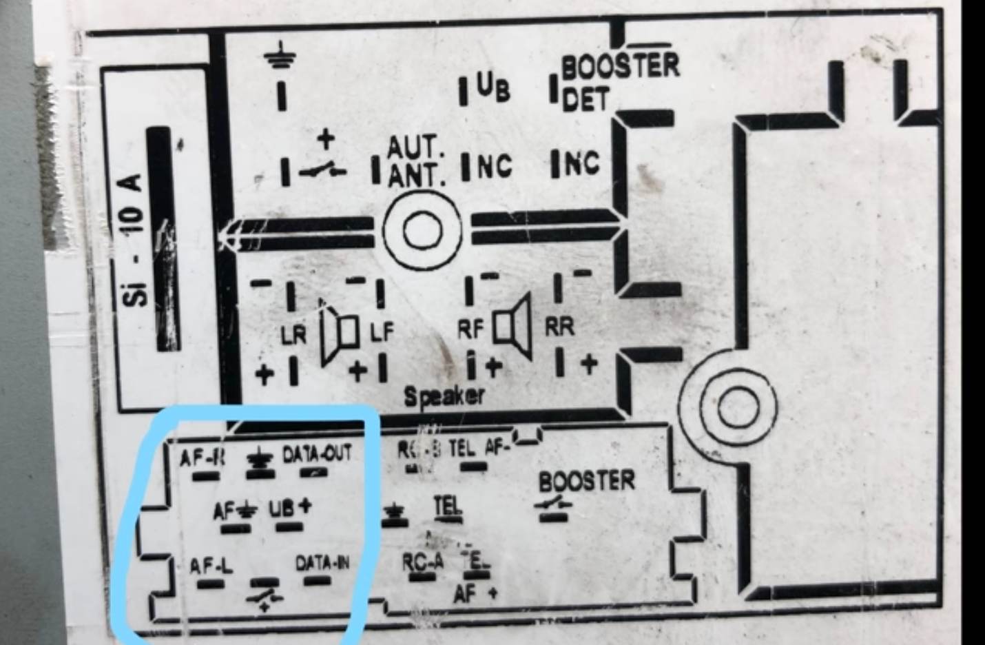

Norma e prassi alla fine dei conti il sistema è sempre lo stesso.. nel reparto alfa lancia fiat! mi spiego meglio dato che mi informi che parliamo di uno dei primi modelli che è radio nav e anche se installato successivamente allora il discorso è semplice! Complicato o no nel mettere in funzione l aux per me non lo è affato! Questo perche se sullo schema della tua radio che troverai smontandola troverai i canali indicati nella foto ti bastera collegarti direttamente ditreo la radio con il cavo 8pin aux bluetooth o anche normale e il gioco è fatto! Se dietro lo stereo non puoi collegarti perche ti ritroverai la presa unica con tutto l albero dei collegamenti il discorso cambia leggermente! Ma ti assicuro che un elettrauto se porti gia tutto smontato forse anche solo con dei ruba corrente porebbe aggiungerti il dispositivo in meno di 5 min! Perche qui le cose due sono nel tuo caso.. o è rotto l ingresso aux nel cassetto o il finale/colleganento dello stereo stesso( cosa molto improbabile a mio parere data l assenza di tensioni elevate continue...)fidati apri il tutto e dacci uno sguardo è tutto molto piu facile senza fare teorie.. la plancia dello stereo basta tirarla e si sgangia normalmente.. tira da vicino dove inserisci la chiave che trovi una fossetta per infilarci le dita e avere presa!

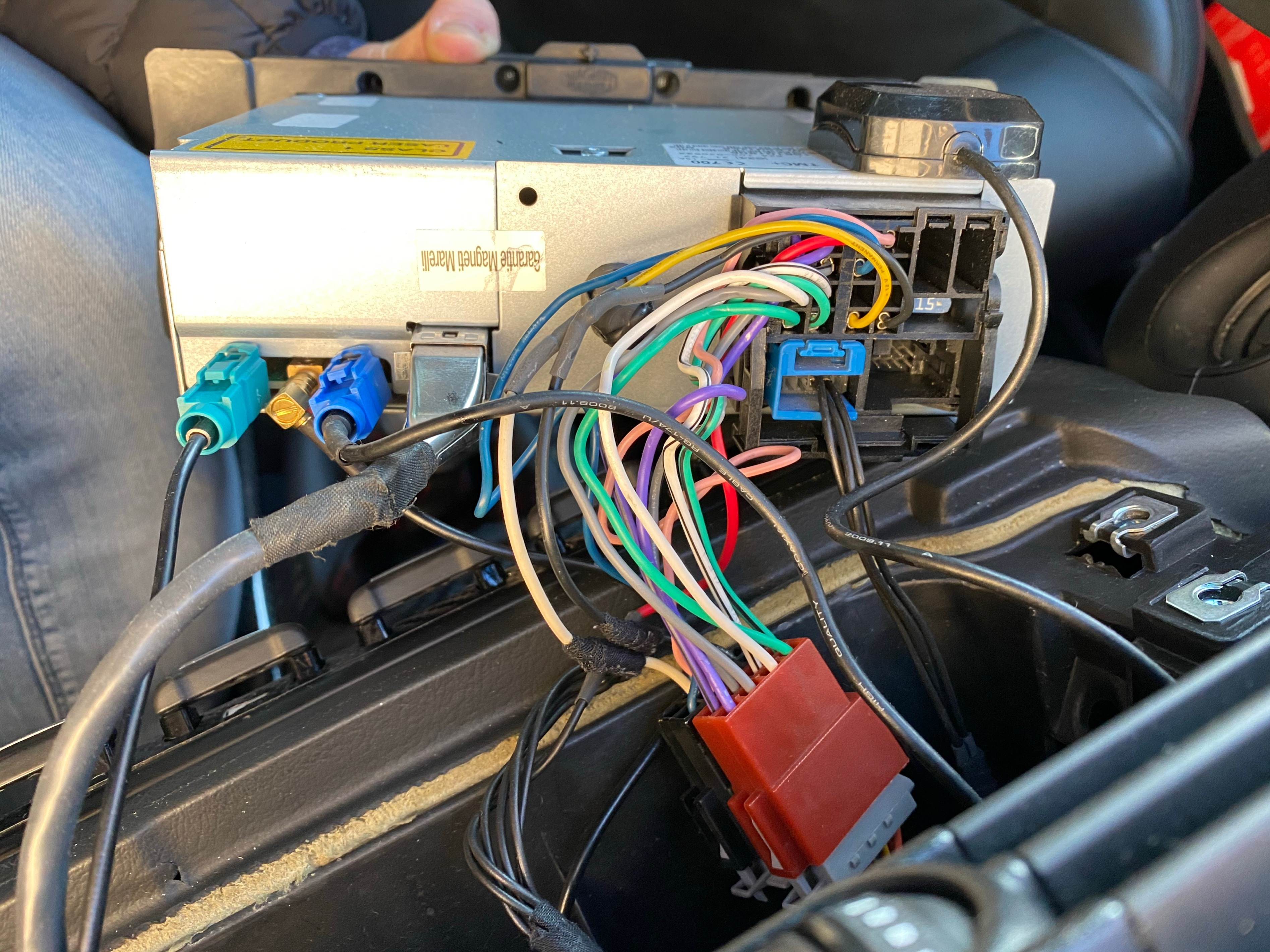

Allora, intanto ho provato l'adattatore AUX bluetooth ma non si sente nulla. Imposto AUX sulla radio ma non si sente la musica. Toccherà tirar giù la radio e vedere che cos'ha dietro...
Anche se per ora non mi sta importando della musica visto come suona bene questa QV che ho portato a casa xD

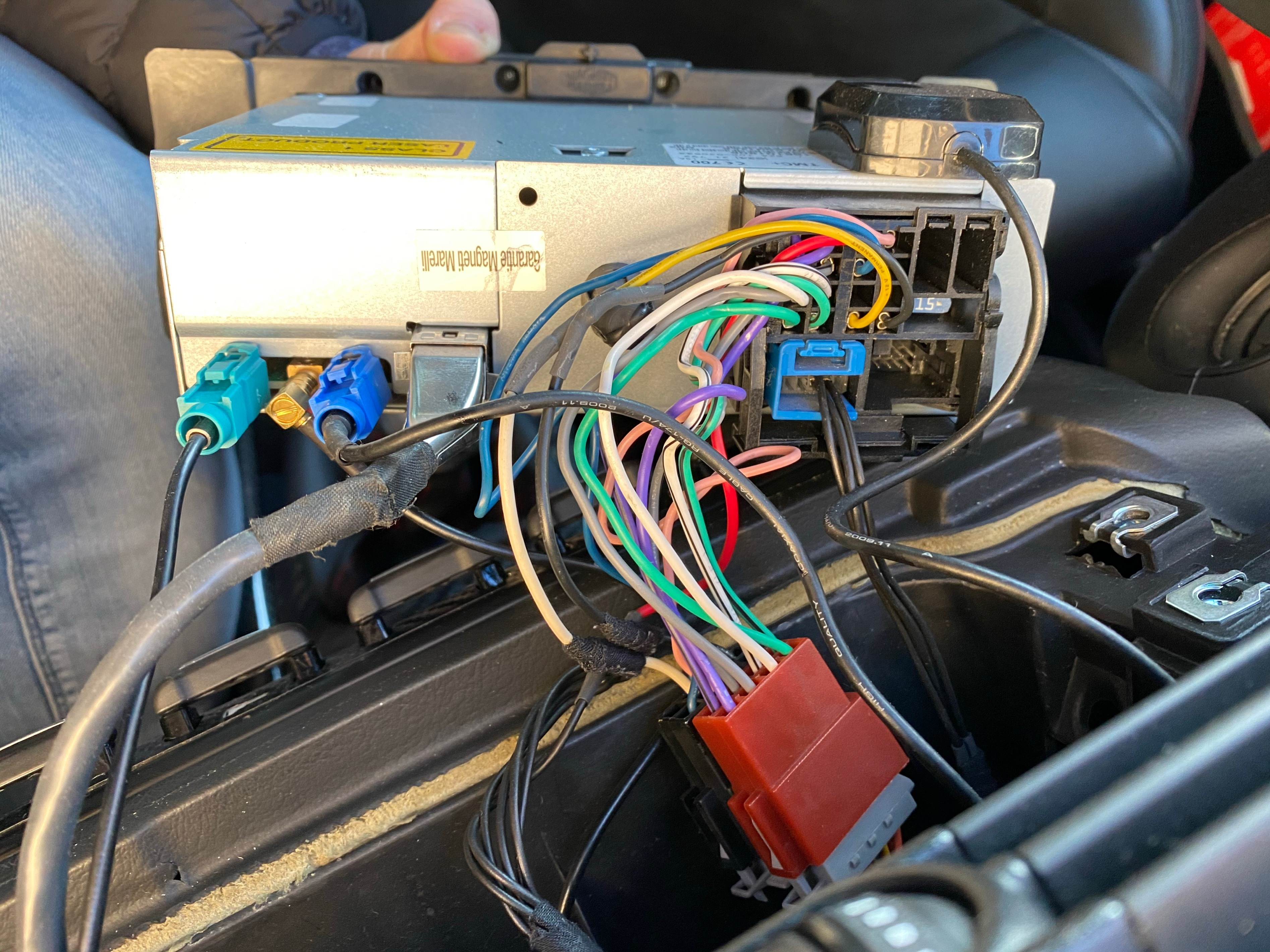

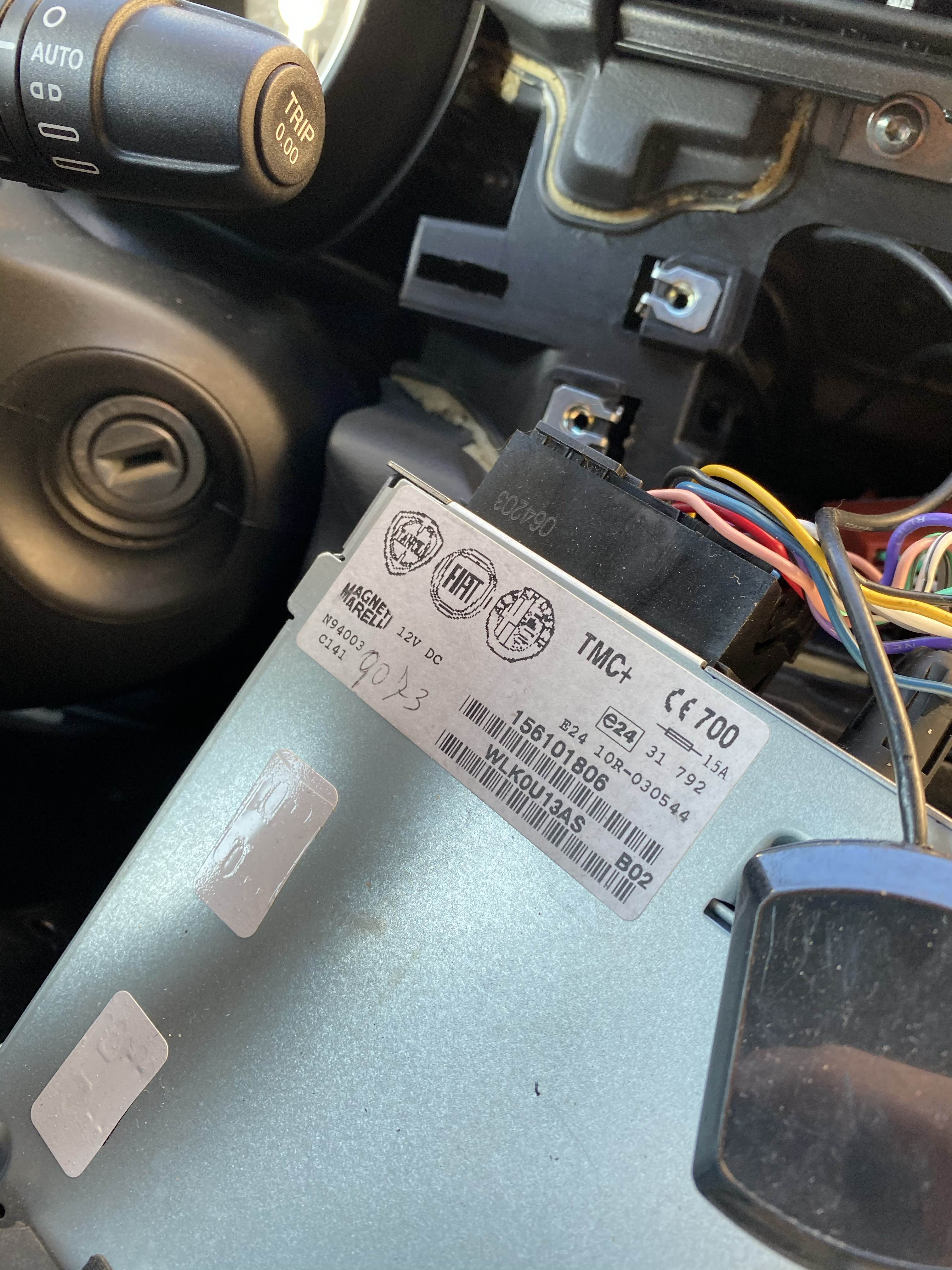

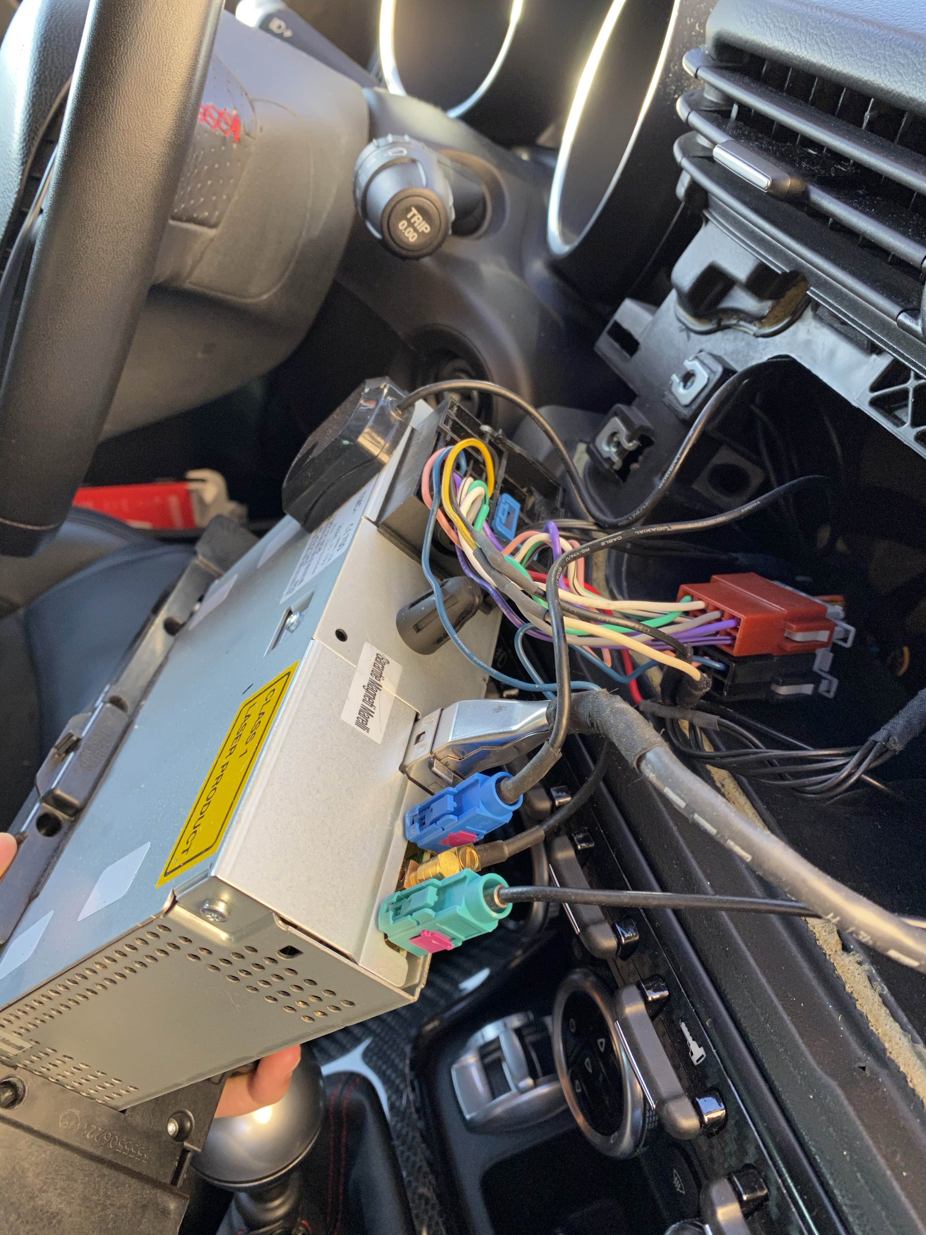

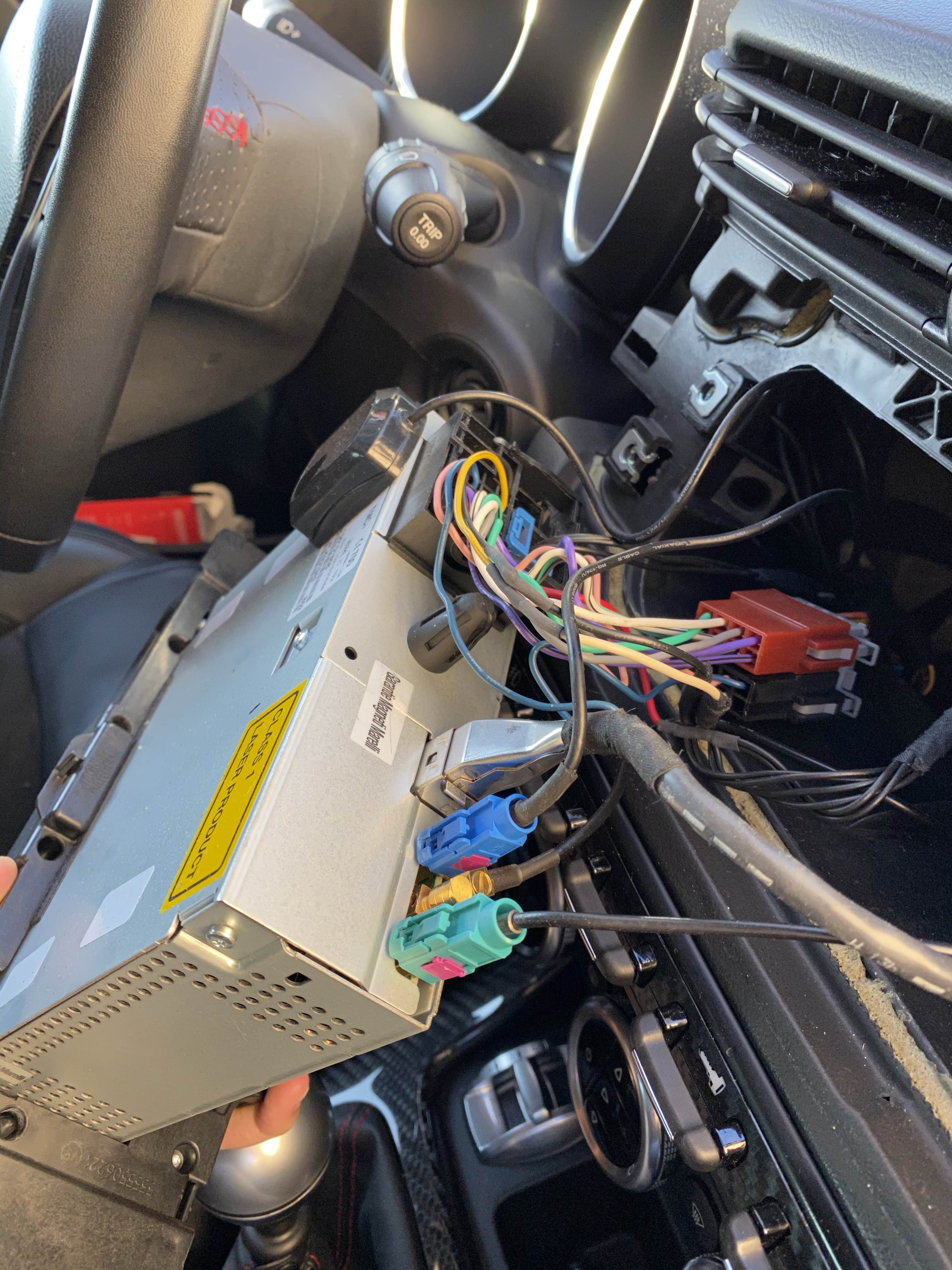

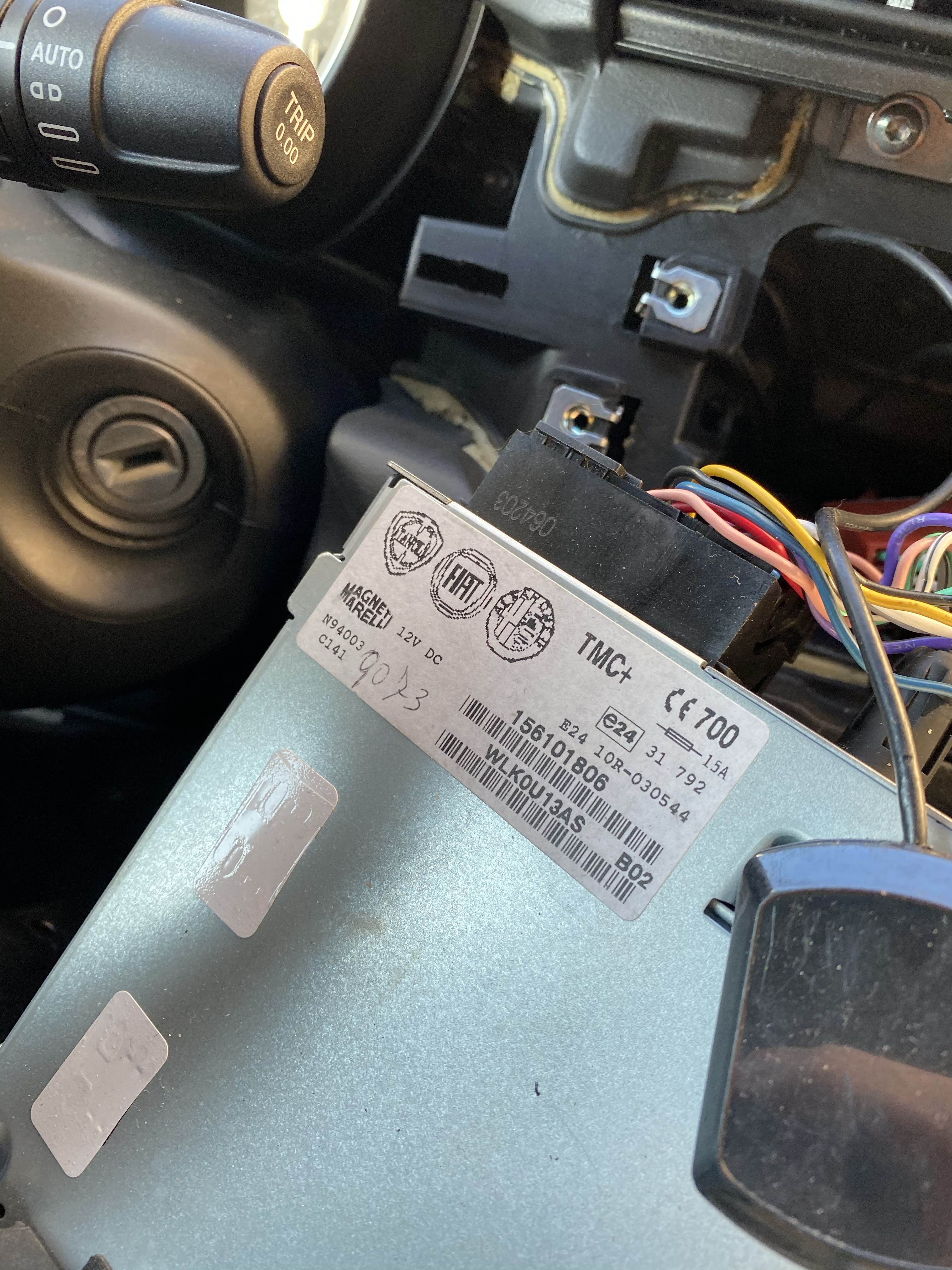

Allora, ecco le foto del retro della mia radio:
Tra l’altro ho visto che l’antenna gps è stata messa lì sopra L’unità anziché sul montante destro come consigliato nel thread di installazione del radionav.. forse dovrei spostarla uhm
Comunque allora dato che non ho lo spazio per il connettore blu, o comunque non è compatibile direttamente, dite che se prendo quel connettore con il Bluetooth e vado da un elettrauto me lo riesce a fare?
Visualizza allegato 198248
Visualizza allegato 198249
Visualizza allegato 198250

No, perchè non ho trovato nulla di plug and play, e più uso il radionav più mi passa la voglia di tenerlo. Non prende nessuna stazione radio, il navigatore fa ridere, e senza streaming bluetooth mi cadono le palle..
Stavo pensando in questi giorni di passare a un 2DIN, anche se non ho mai amato la resa estetica, avere carplay in auto sarebbe veramente la soluzione finale a tutti i problemi in un colpo. Però immagino di dover mettere in conto 7-800€ di spesa totale, tra sorgente, plancia, e interfaccia comandi volante..
Si la spesa non è da poco... cmq evita carplay se fai questa manovra... dainuno sguardo sui modelli atoto... come spesa si siamo non meno di 400..
