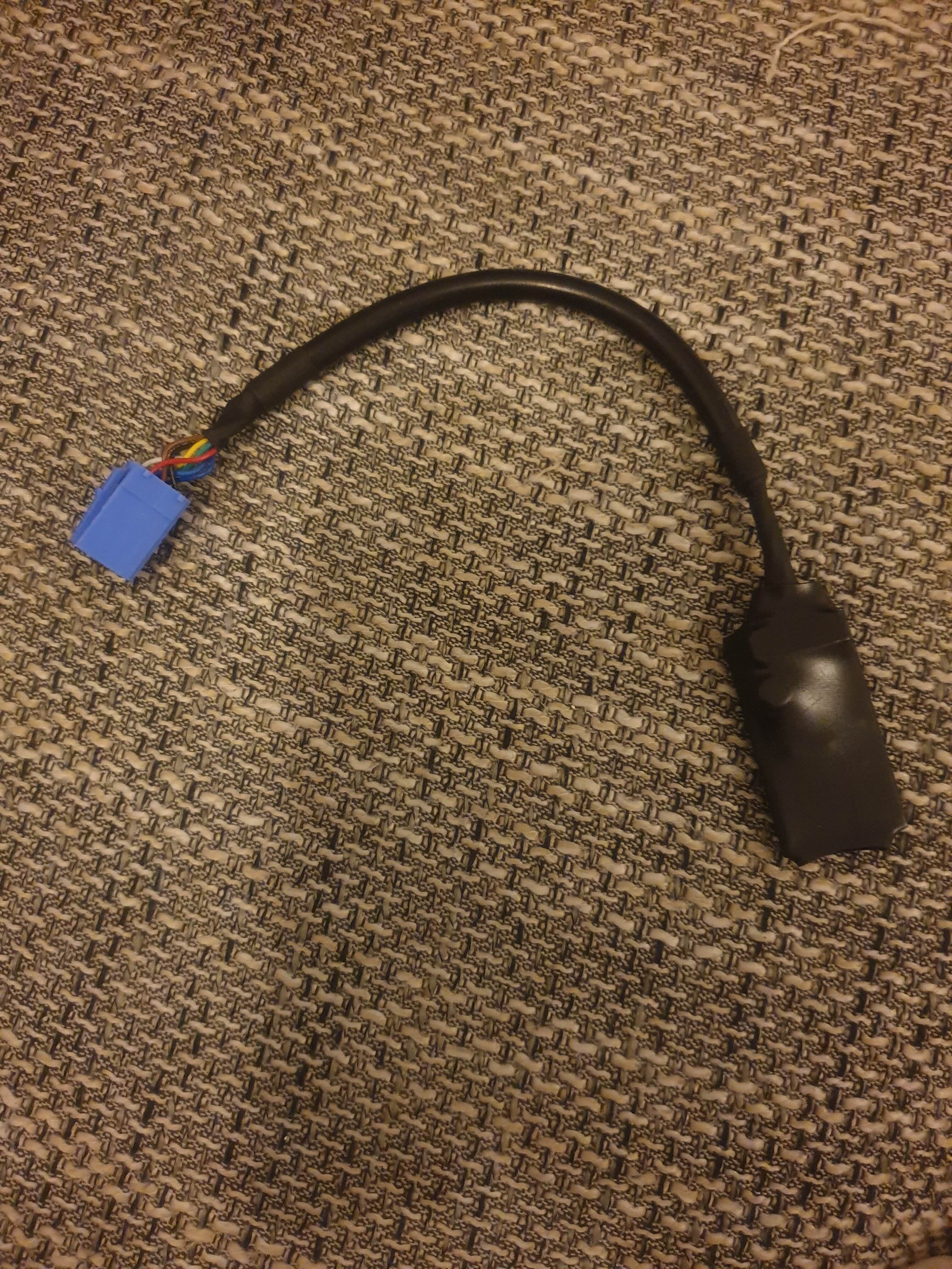

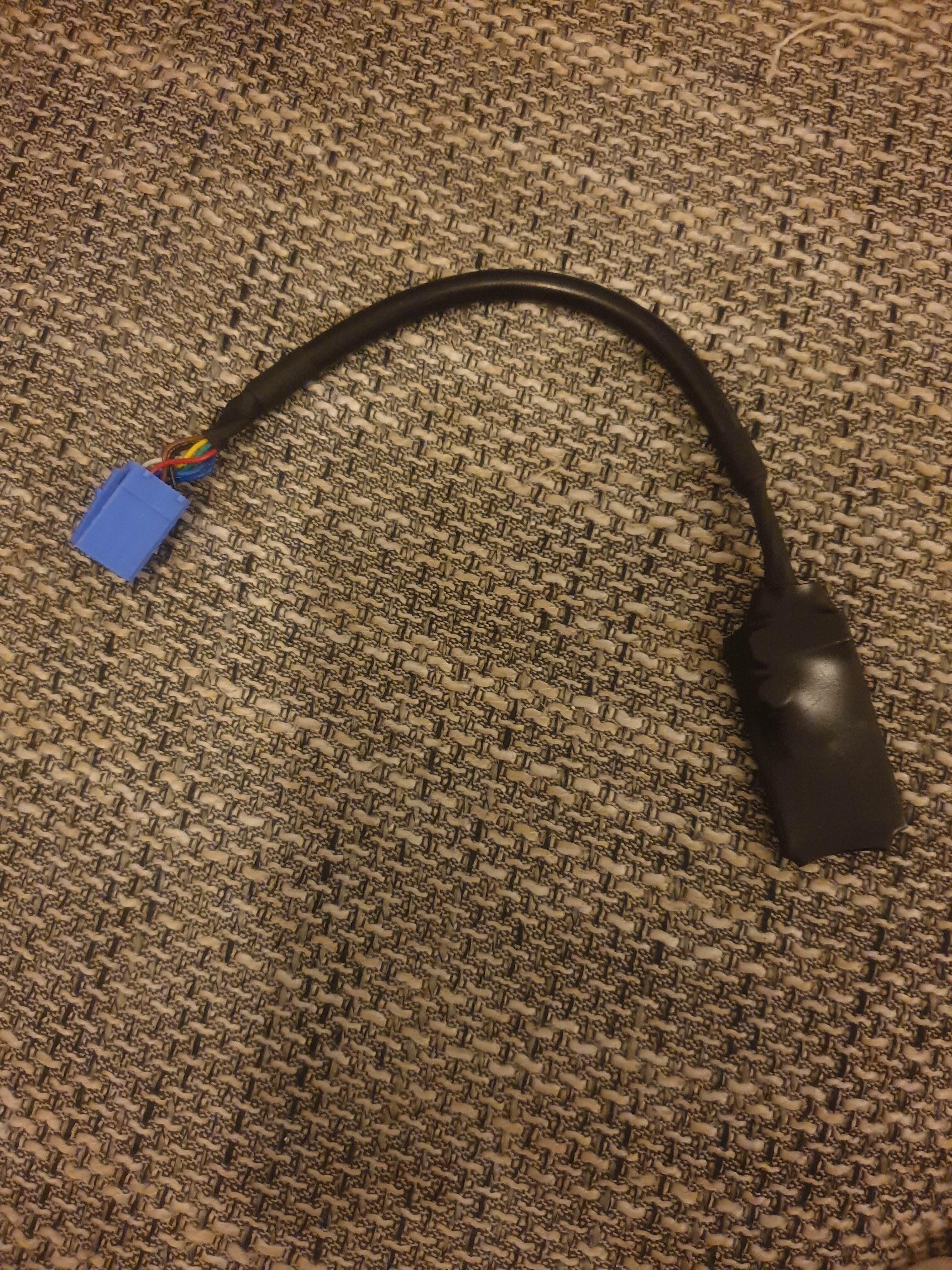

Ciao raga! Speriamo di venirne a capo.. ho letto tantittime discussioni al riguardo ma nulla ha soddisfatto la mia domanda..Vediamo se cerco qualcosa di così impossibile!
Parliamo pero della giulietta 2011 versione ibrida (ovvero senza cavo aux , solo usb) con impianto Bose, blu&me e tom tom v2
Ho cercato per almeno 3 gg una soluzione fattibile senza alcun risultato tangibile..fino a quando poi ho deciso di lasciare i forum e girovagare nel web..
Mi sono imbattuto in uno strumentino alquanto pratico.. come da titolo ho trovato un dispositivo bluetooth che si collega alla porta del caricatore cd che permettera poi la funzione A2DP automaticamente accendendo la radio, collegandosi pero con il propio cell non al blu&me ma al nuovo dispositivo (premetto anche che dispositivi a partire da samsung s7 per mia conoscenza si ha la possibilita di divedere l audio chiamate/A2DP collegandosi contemporaneamente a due dispositivi bluetooth quindi si utilizza tutto il sistema contemporaneamete) cosi poi da poter trasmettere la nostra musica communtando la radio tramite il tasto media. Bene..... fin qui ci siamo... la teoria quadra e spero di essermi spiegato bene... ora chiedo a voi... ha gia utilizzato qualcuno questo metodo? Funziona? Ci avevate pensato? Conflitti? Ecc ecc
Il dispositivo funziona in questo modo:
Attacco 8 pin blu insieme al giallo e al verde, viene riconosciuto come un caricatore cd, si collega al cell si traspette la musica.
Si avvia automaticamente con la radio.
Niente cavi aux pendolanti.
Niente aggeggi visibili o penzoli.
A me pare che sulla teoria debba funzionare tutto.... cosa sapete dirmi al riguardo? Allego foto dell dispositivo e del manuale. Saluti francescoVisualizza allegato 197201 Visualizza allegato 197201 Visualizza allegato 197202 Visualizza allegato 197201

Ciao ragazzi, scusate se non sono riuscito a dare prima maggiori informazioni, questione lavoro! Allora!! Obyboy per quanto riguarda il tuo chiarimento posso dire che, l adattatore che hai riportato tu nella discussione trovato su amazon è esattamente quello che alla fine ho preso io!
Mentre mru55 si esatto! È proprio questo il senso del pezzo in discussione!
Le giuliette o altre alfa ma come anche lancia e fiat che hanno uno stereo con caricatore CD hanno "sempre" questa porta libera, stessa porta anche pero dei modelli che hanno aux gia preinstallato(cio vuol dire che se vogliamo il bluetooth perderemo l aux preinstallato perche andremo a scollegare il cavo aux per collegare il bluetooth nella stessa porta). Nello specifico della giulietta senza cavo aux ma con solo presa usb ( parlo di questo caso per mia esperienza, non posso fare lostesso per altre versioni radio, aspettiamo confronti con altri utenti) FUNZIONA! si ho dovuto un attimino combattere perche all inizio non partiva in alcun modo ma alla fine sono riuscito a capire come installarlo correttamente tramite richerche approfondite perche sul manuale non era riportata una procedura corretta.
Posso garantire che va una bomba! Le funzioni sono spettacolari!!! Vi elenco qui di seguito cosa possiamo fare!
1.Comandi al volante NON vengono perduti! POSSIAMO continuare a sfruttarli per cambiare canzone avanti dietro volume mute ma non possiamo in alcun modo mettere pausa( musica riprodotta tramite app deezer)
2. Lo smartphone si collega a entrambi i bluetooth ovvero Blue&Me e streaming musica.
3. Se riceviamo chiamate la musica viene sostituita automanticamente dal B&M, fine chiamata ricomincia la riproduzione.
4. Tramite la radio possiamo anche scegliere succesiva e precedente canzone e mute
5. Qualita audio ottima
6. Il dispositivo A2DP si collega automanticamente allo Smartphone non appena accendiamo l auto/radio e se l applicazione musica è gia aperta anche se solo in pausa essa va in automantico su play, spegnendo l auto si va in pausa, riaccendendo l auto riparte ancora automanticamente! Sempre e solo se l app musica è gia avviata sullo smartphone.
7. Non vediamo i titoli sulla radio, visualizzeremo cd e tempo trascorso oppure solo aux
L installazione è semplicissima
Sganciare la plancia dell auto, svitare 4 viti dello stereo, estrarre spinette blugrigio, scoppiare le spinette e riaccoppiare con l adattatore acquistato, reinserire le spinette nel loro alloggio. Fine!
ATTENZIONE PERO!!IMPORTANTISSIOMO PER FAR RICONOSCERE IL DISPOSITIVO ALLA RADIO! cosa che a me ha fatto impazzire -.-"
Aprire l auto senza mai inserire la chiave nel quadro!!
Smontare la radio e seguire la procedura sopraindicata!
Rimontiamo il tutto oppure attendiamo minimo 2 minuti dopo aver collegato le spinette senza fare alcuna operazione e mantenendo le porte chiuse.
Trascorsi i due minuti inseriamo la chiave avviamo il motore premiamo media il gioco è fatto!
Basta collegarsi al dispositivo A2DP con lo smartphone per il primo accoppiamento. Successivamente non sara necessario.
Fino ad ora nessun conflitto, nessun problema, funziona benissimo!
Avró perso piu tempo qui a spiegare la procedura che nel farlo ahahhah ci avro impiegato si e no 10 min forse al massimo!!
E come detto nel mio primo messaggio, la cosa piu bella è che non vediamo alcun cavo penzolo è ul lavoro pulitissimo che in oltre non intacca in nessun modo alcun componente auto!!
