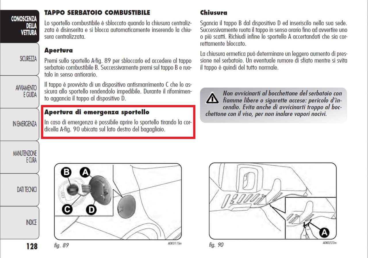

Cavo apertura d'emergenza del tappo benzina

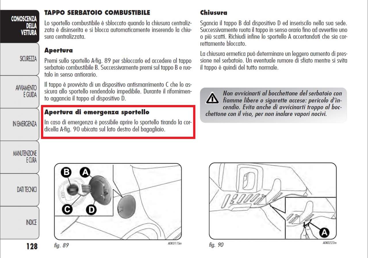

gli ho dato una rapida occhiata, ma quella del cavo non l'ho mica visto:smiley_029:
Eccoti la sezione. Pag.128 dell'ultima edizione del manuale di uso e manutenzione:
io ho provato ma il cavo se rotto come posso fare?
Purtroppo non ci sono molte soluzioni... ti serve un carrozziere che conosca bene come si apre lo sportellino oppure abbia un'auto come la tua per vedere dove mettere le mani senza far danni.
