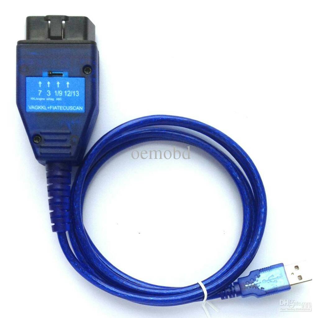

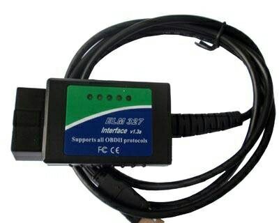

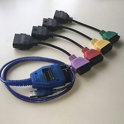

Ciao, io uso questi, il cavo ELM 327 per la gestione motore, il blu KKL con i suoi adattatori per la centralina clima, la centralina airbag e quella abs, in base agli adattatori. Comunque ultimamente viene utilizzato di più il cavo KKL modificato con uno swich al posto degli adattatori rappresentato nella terza immagine,però non so se possa essere usato anche al posto dell'ELM327.
