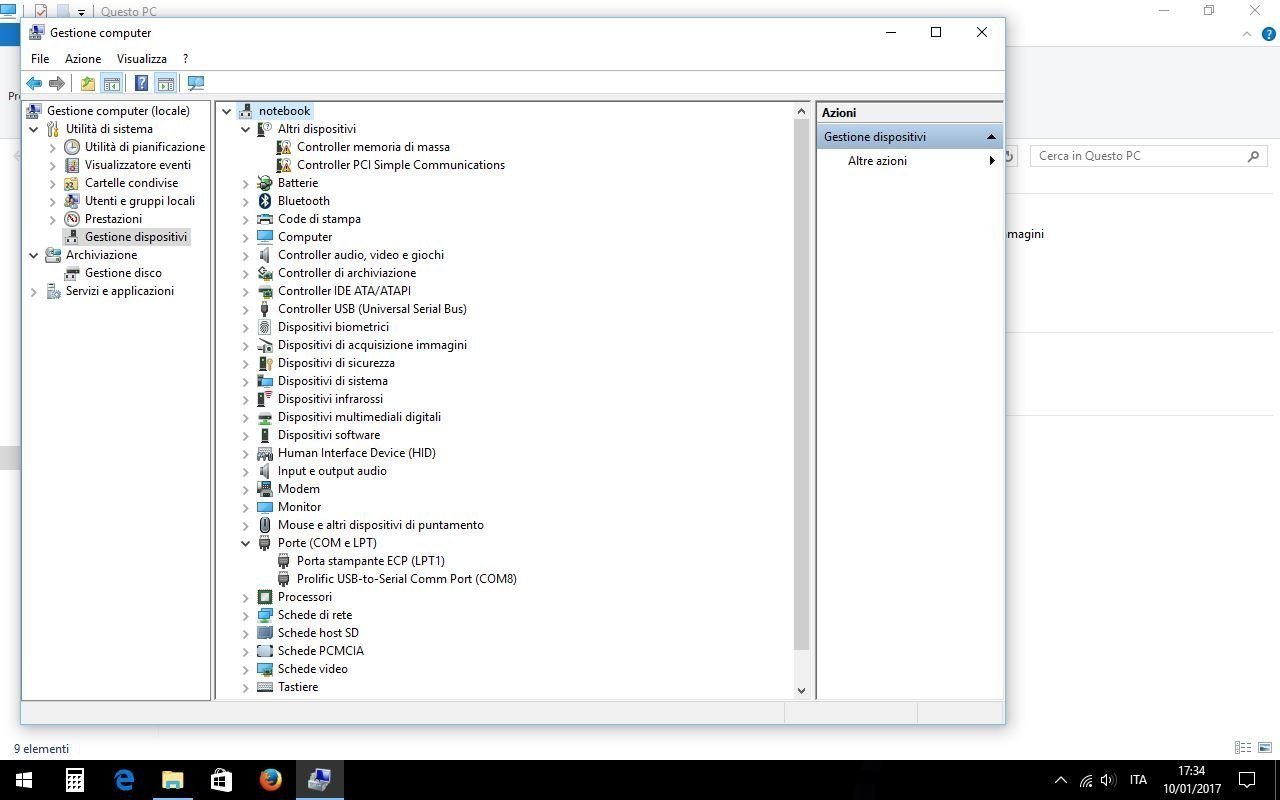

Grazie per i driver. La porta com si è riattivata con i tuoi driver. Sembra però che quando stacco e riattacco l'elm debba ogni volta aggiornare i driver, E' come se il notebook perdesse i driver. Devo soltanto provarla sull'auto per vedere se si collega.

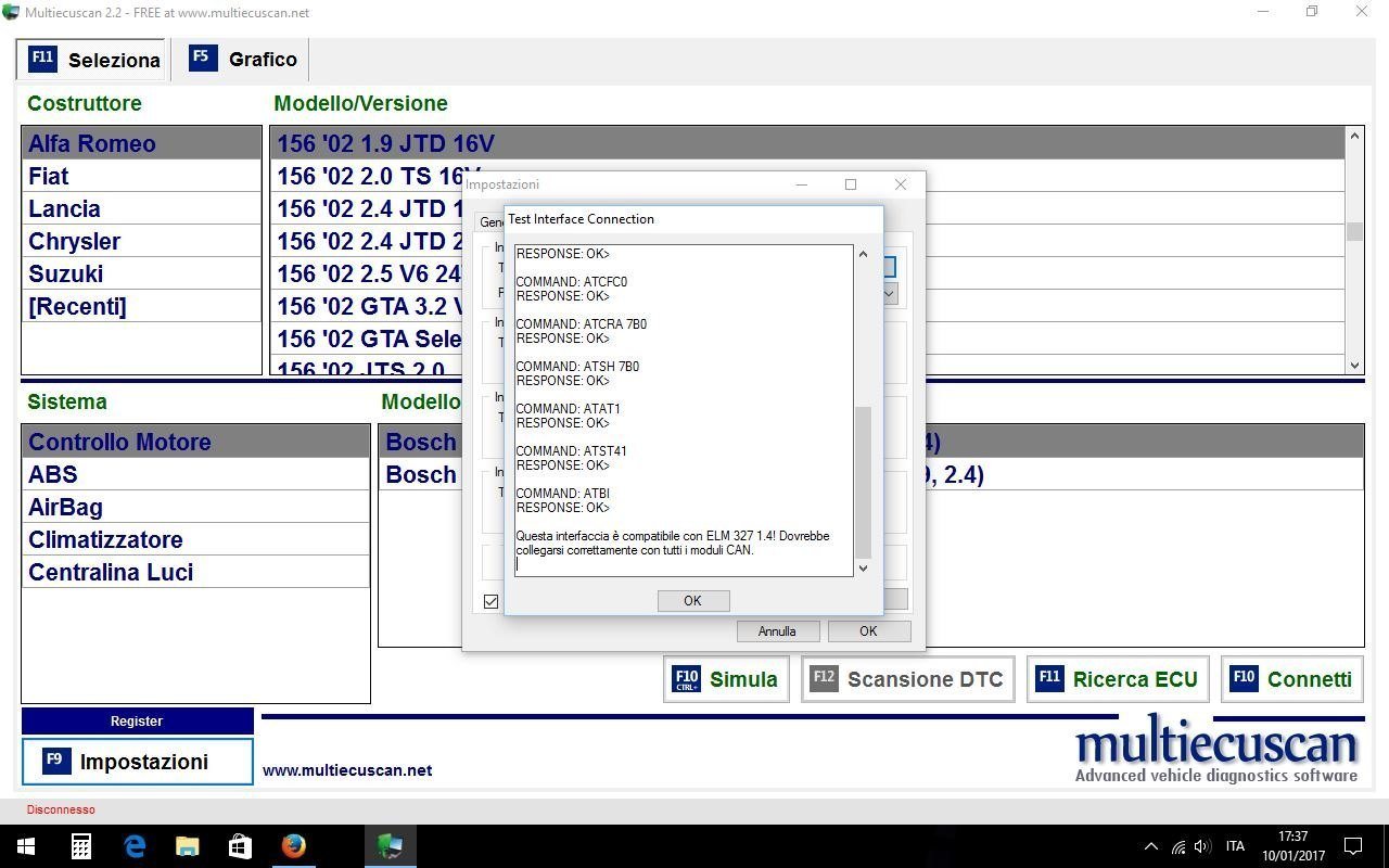

Ti allego le immagini della porta com riattivata (com 8 su gestione dispositivi) e i risultati del test della porta com 8 su Multiecuscan, quando collego l'elm al pc.
Ti chiedo se secondo te quando la colleghero all'auto, mi funzionerà.
    105.4 KB · Visualizzazioni: 257
    142.5 KB · Visualizzazioni: 249
Si è come in foto si collegherà. se dovesse darti problemi ripeti l'installazione da zero, pero' vai con il tasto destro sopra la prolific usb clicchi disinstalla e metti il segno di spunta su rimuovi software cosi' parti da installazione pulita-
