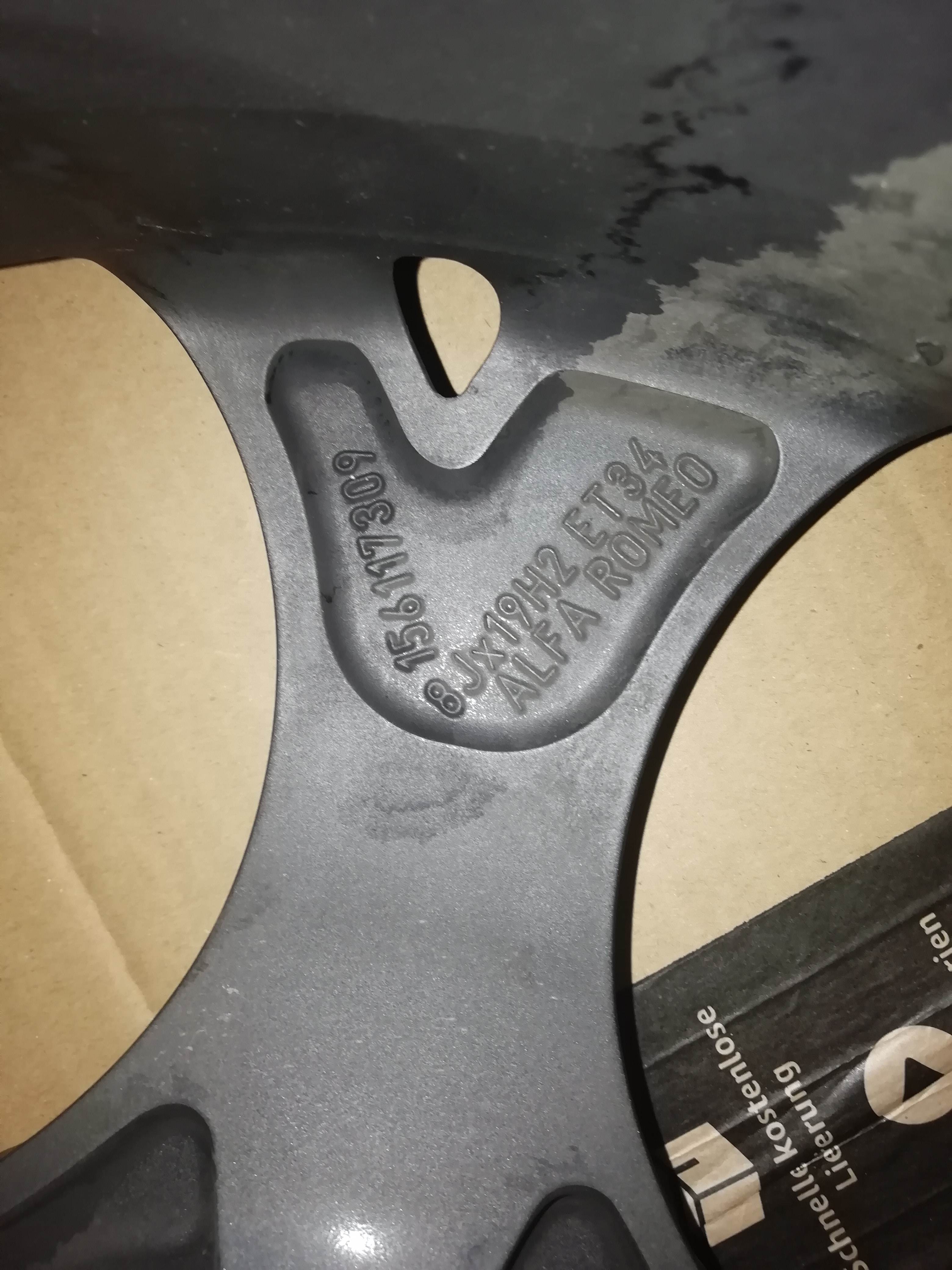

Devi farti dare il valore di interasse (anche chiamato pcd) e farti leggere anche il valore di ET che è scritto all'interno del cerchio

Es. Questo è un mio cerchio dove è riportato l'ET. Almeno fatti dare il codice scritto così lo cerchi su internet
    806.4 KB · Visualizzazioni: 217
