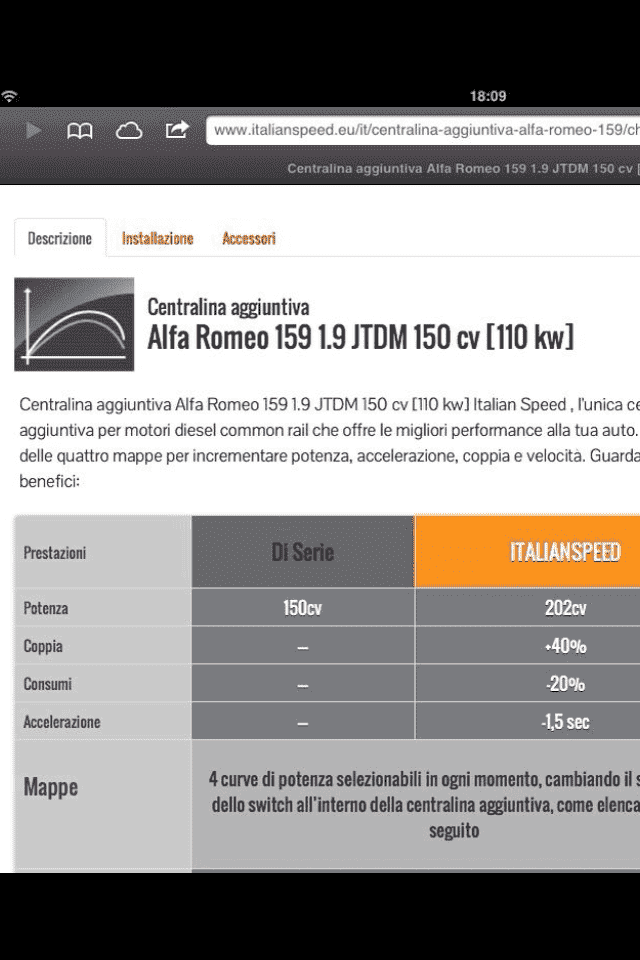

Centralina aggiuntiva 159
Sui 52 cavalli in più anche io non ci credo molto, mi sto semplicemente attenendo a quanto scritto sul sito.
Vi posto l'immagine della simulazione.
Per quanto riguarda turbo e frizione a questo punto rischio di salutarli anche con una rimappatura e non solo con il modulo aggiunto.
Personalmente da quello che ho letto dalla pagina del sito che hai postato, sono certo che è fantascenza. Oltre ai cavalli dichiarati, con un incremento del 42% di coppia, se non rompi la frezione, ti partono i semiassi.
