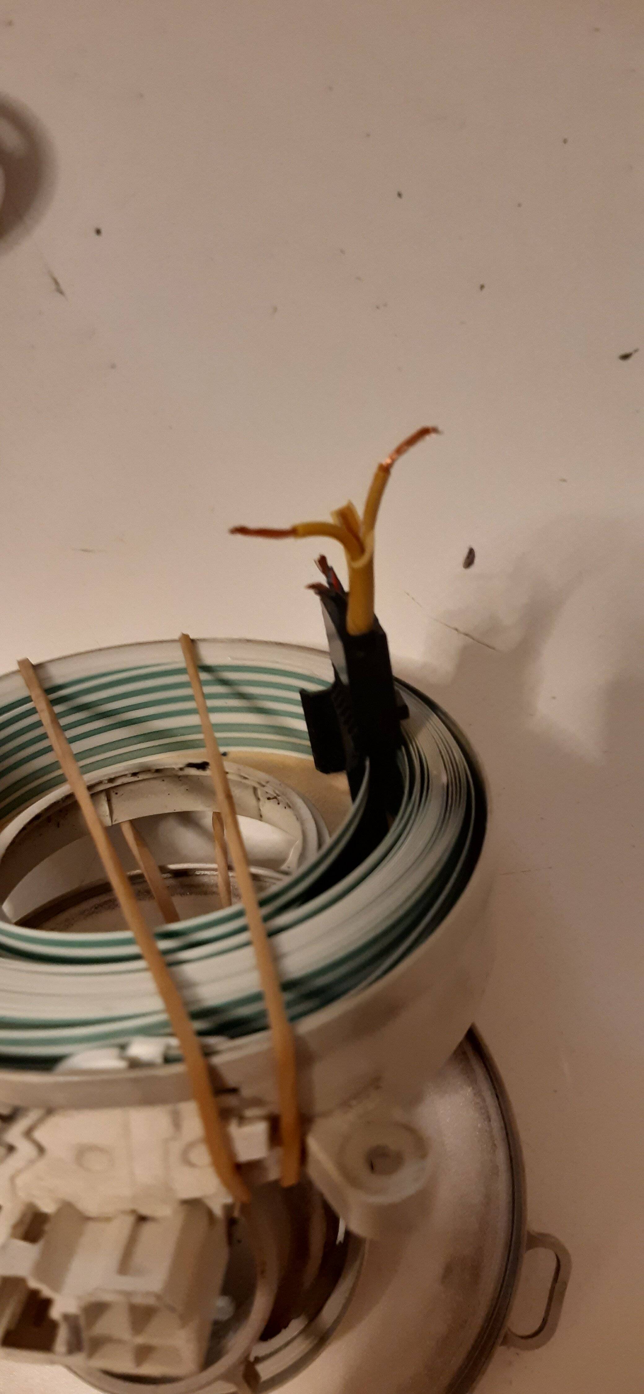

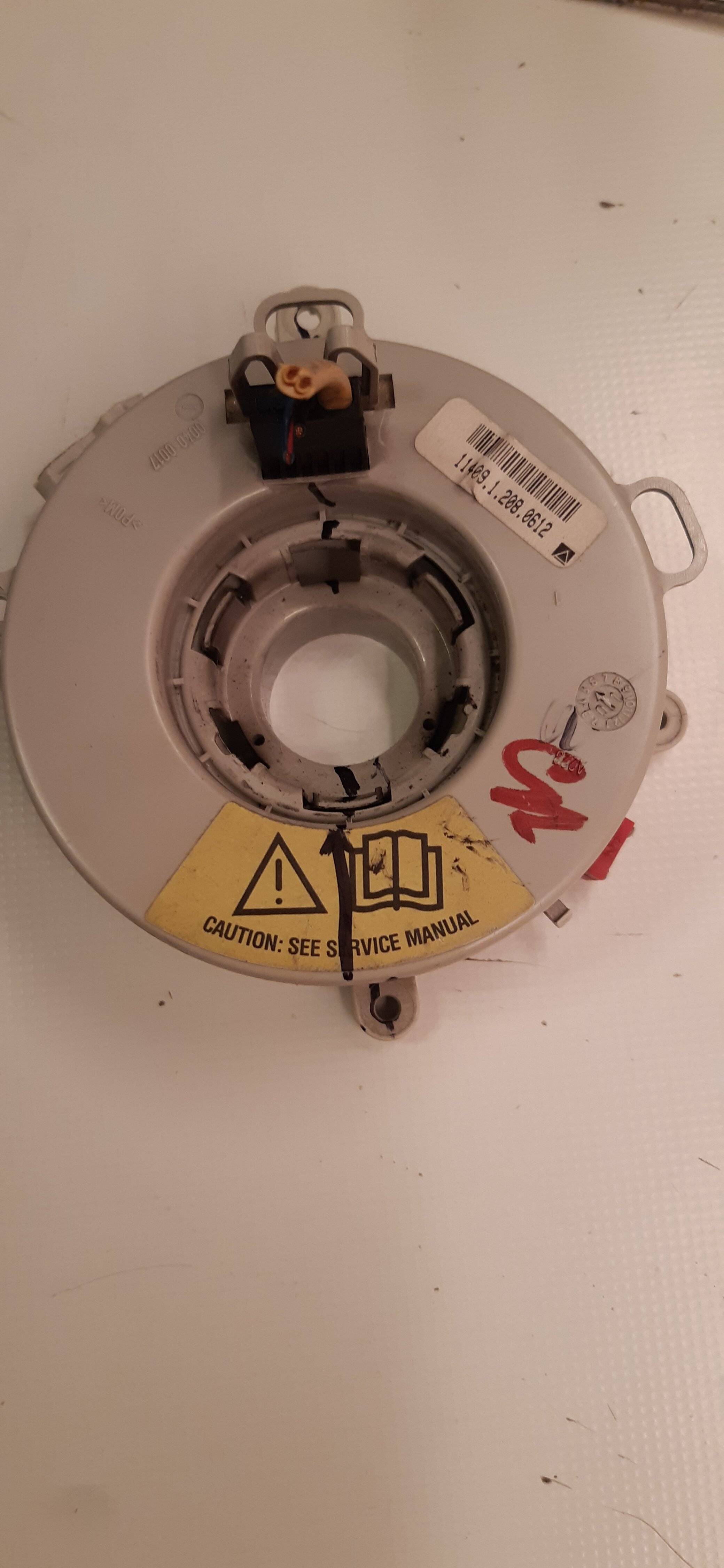

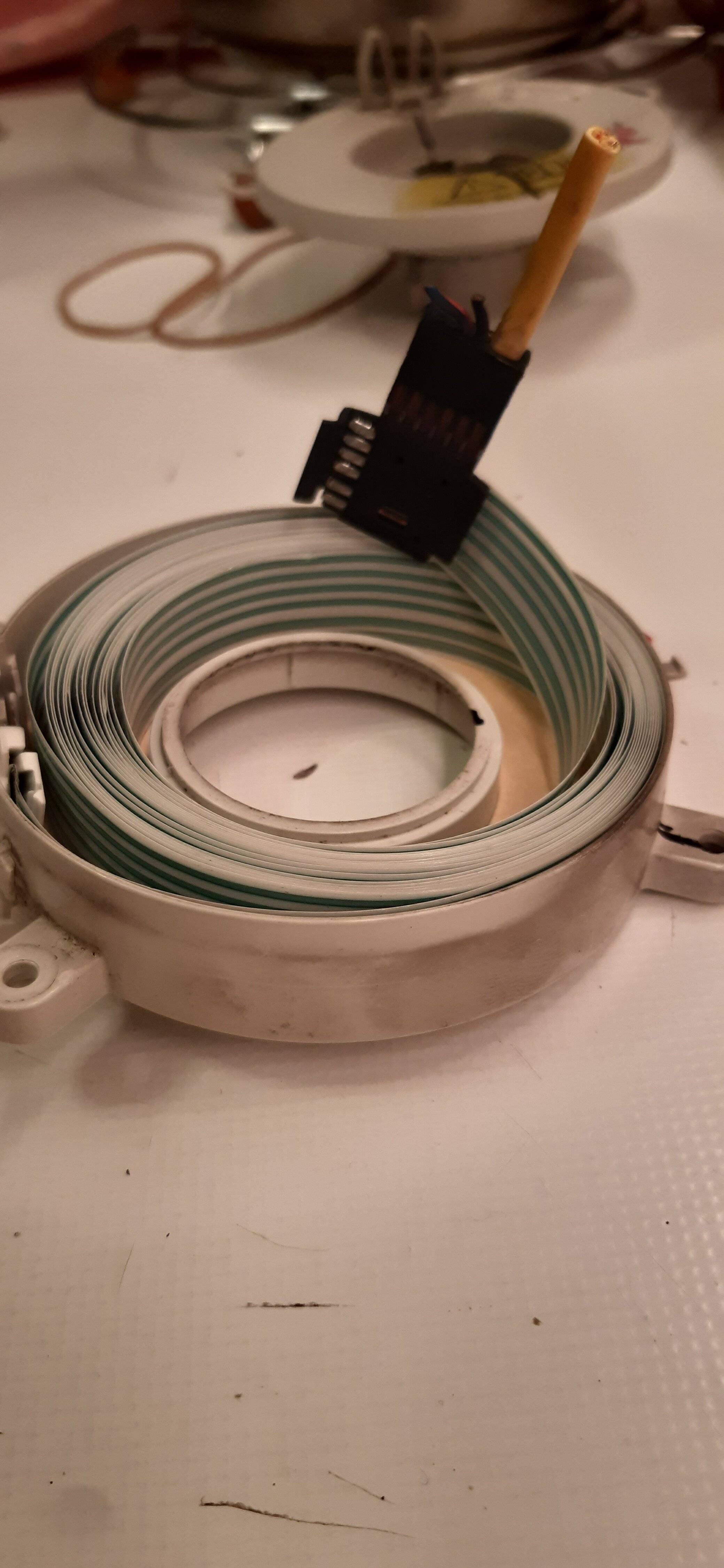

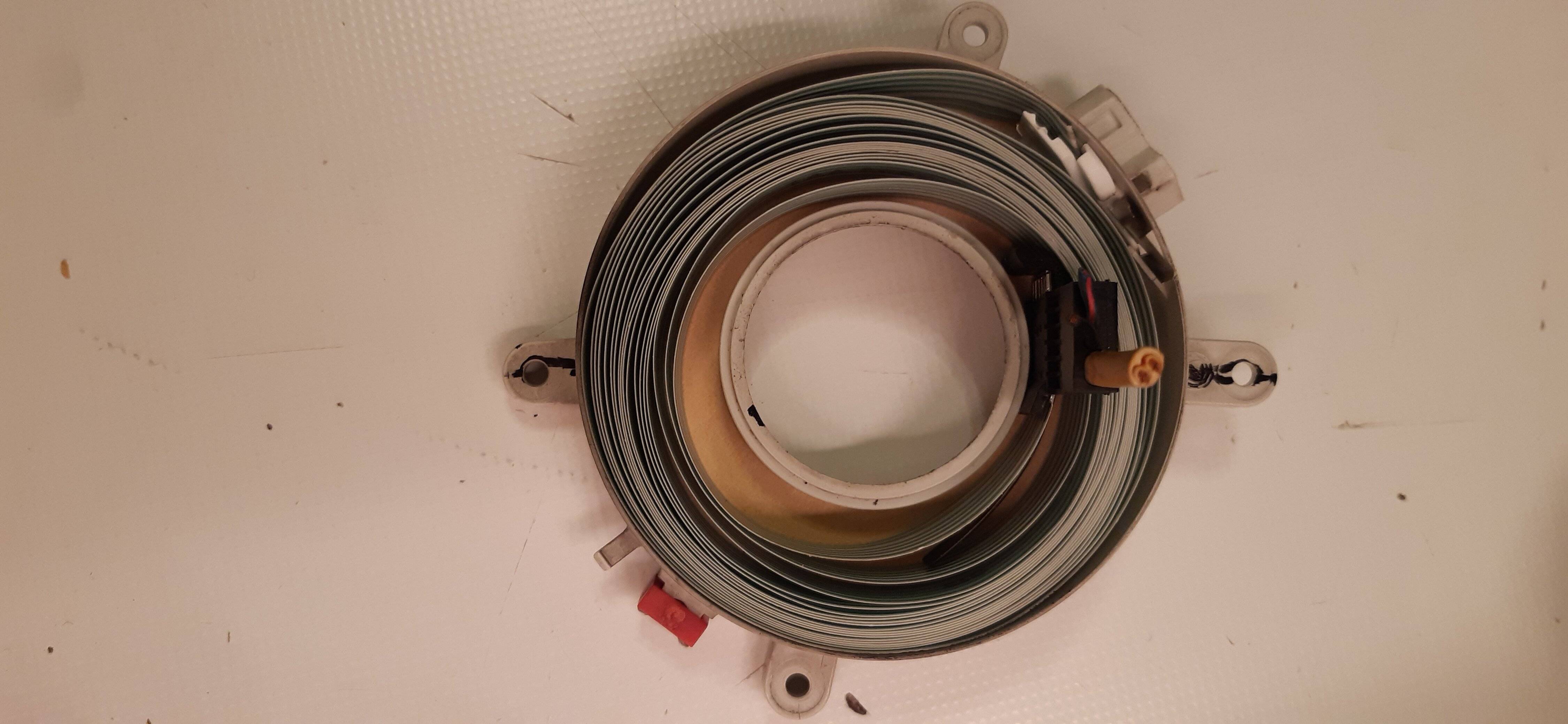

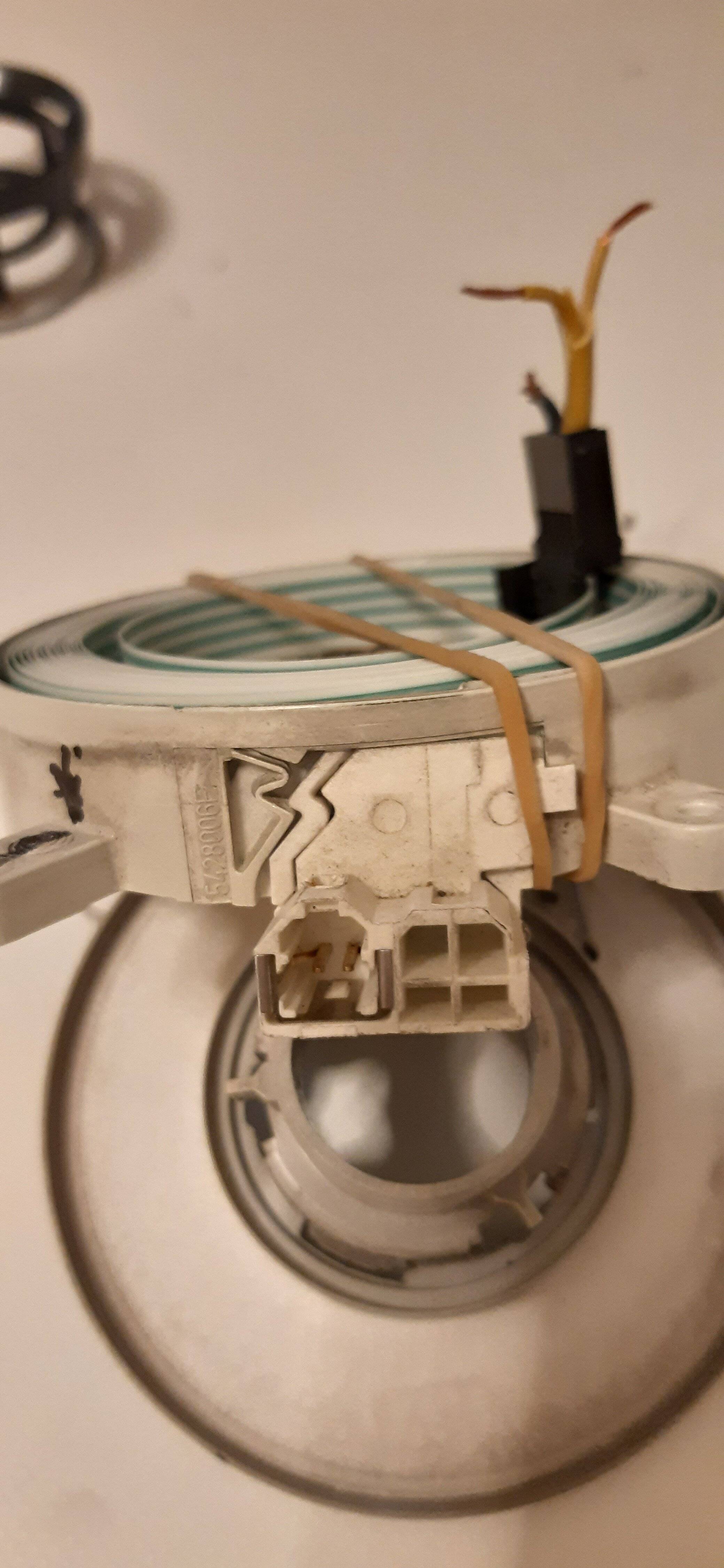

Auguri di buone feste a Voi tutti, dopo aver sostituito più volte il cavo spiralato dell'airbag (156 TS del '98) ho iniziato in queste ore a prendere in considerazione di riparare in proprio quel sistema spiralato sostituendo il cavo stesso - A questo indirizzo ( Cavo spiralato clacson/airbag) ho trovato un solo modello di cavo spiralato che non mi pare idoneo, chiedo quindi se qualcuno mi sa dire dove trovare altra scelta ? - Ho smontato l'insieme (ed allego foto) , lo smontaggio non mi ha creato difficoltà, ma domando come sono messi in continuità elettrica gli estremi del cavo spiralato ai rispettivi contatti che da un lato è con il cavo giallo e dall'altro lato è il due-pin in rame sul lato del corpo della scatola , cioè sono stagnati oppure lo sono meccanicamente in continuità ? Voi pensate sia cosa da riuscire ad uno "fai -da - te" quale sono io ? Grazie per ogni suggerimento mi vogliate inviare. PS dalla 4° foto ,la n° -192532 ,si vedono i due pin in rame , risultano in continuità tra loro (provati col tester) , lo stesso accade mettendo i puntali (del tester) ai due fili gialli del lato opposto dello spiralato ????? Non dovrebbero essere separati tra loro? c'è un corto? Il cavetto accanto al giallo a che serve? a chi porta la corrente? di nuovo ringrazio per ogni vostra corte risposta.

Non è per scoraggiarti ma credo che su determinati congegni sarebbe meglio non provare con il "fai da te", se non altro visto che ci va di mezzo la sicurezza.
Tieni presente che l'air bag è pericoloso sia in caso di mancata attivazione all'occorrenza, sia in caso di attivazione impropria senza alcun motivo.
Ti consiglio di montare uno spiralato nuovo e sigillato.
