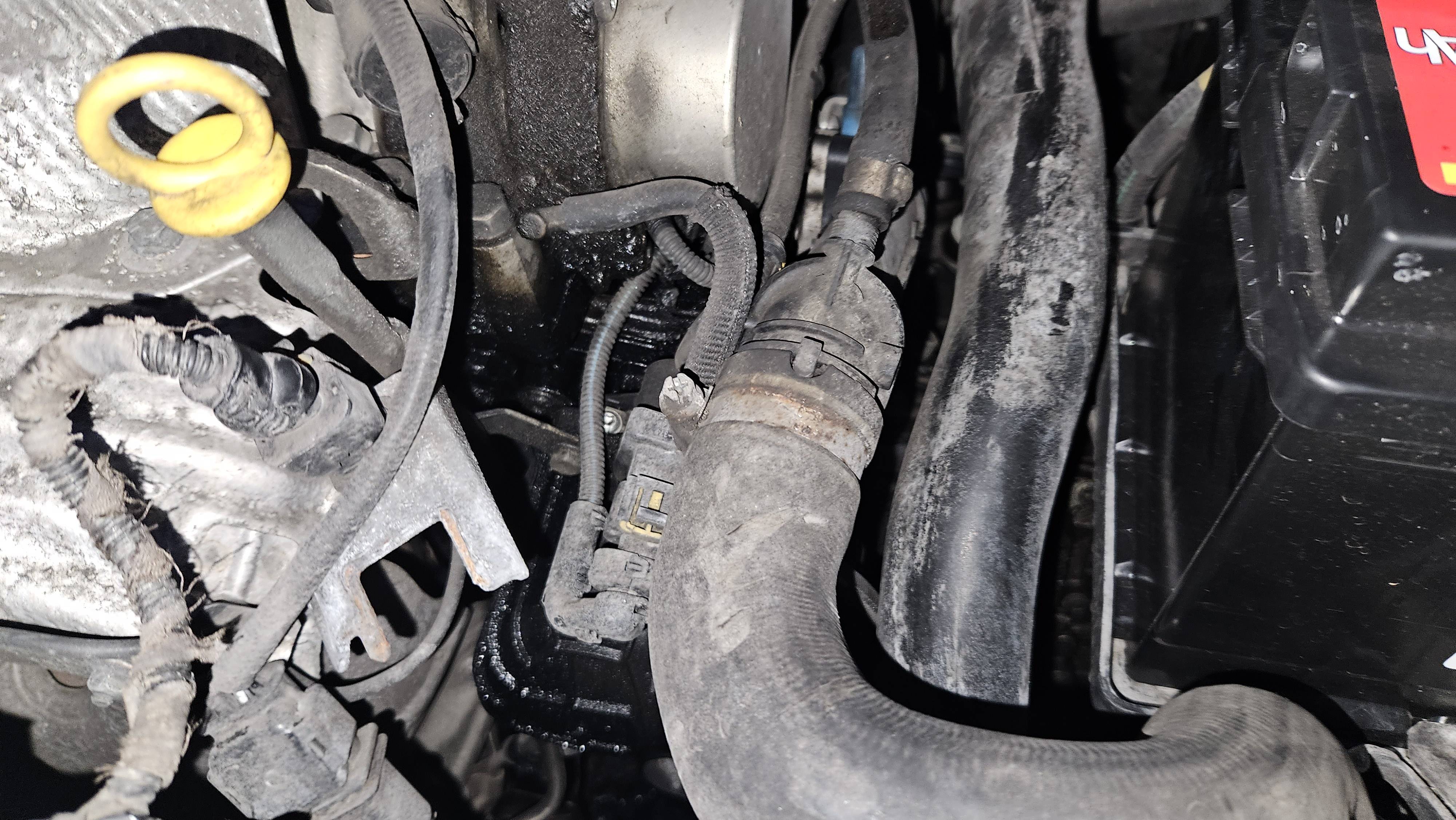

Non so se si capisce ma da qua comincia la perdita
Che incubo... non so come fate ad andare in giro con un motore conciato in quel modo.

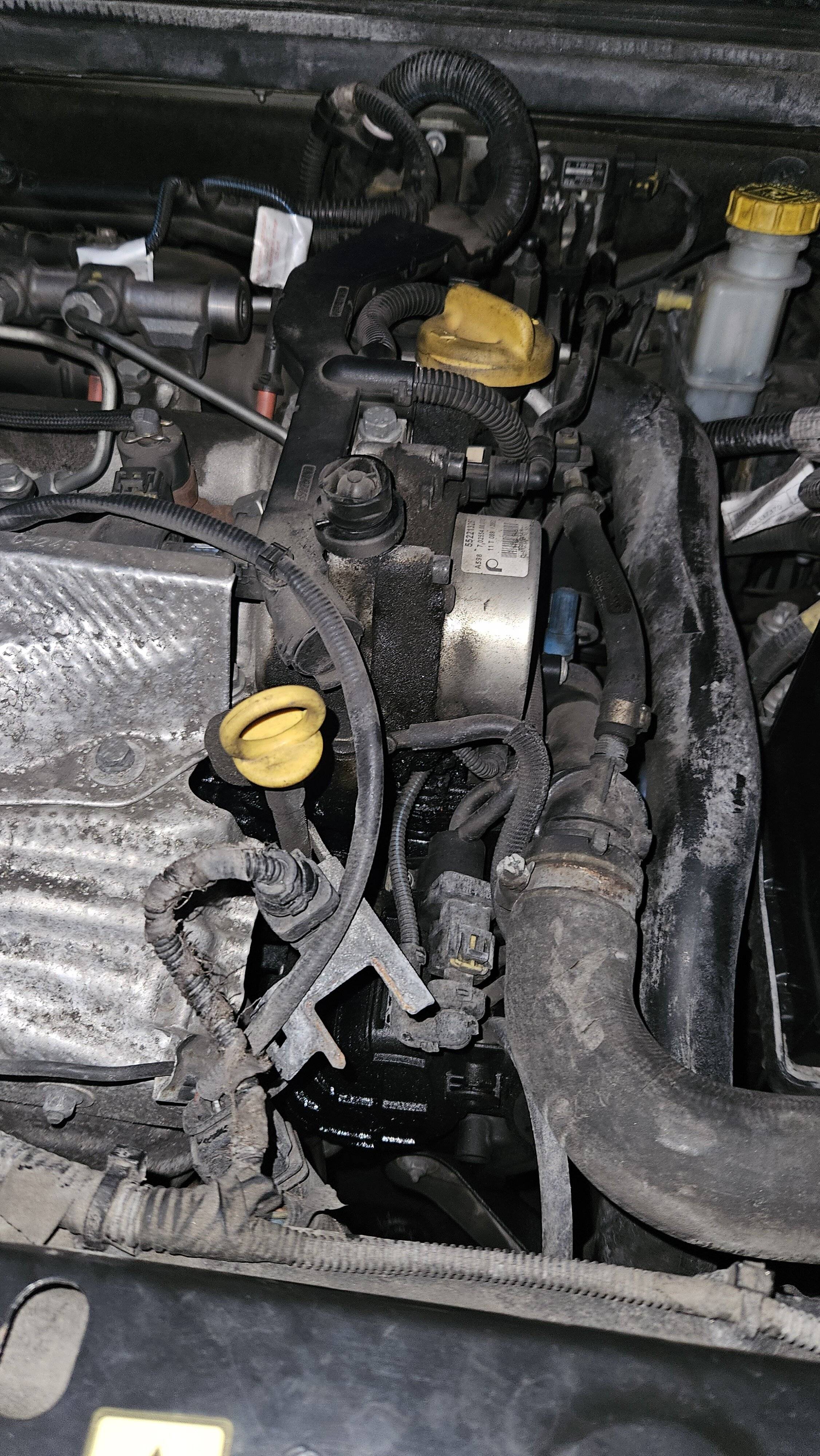

l'olio lo perde dalla guarnizione del depressore. E quell'affare tondo cilindrico di alluminio a fianco il manicotto.
Per favore trova qualcuno che sappia lavorare digli di smontare tutto dare una pulita come si deve e mettere depressore, valvola termostatica e tutti i manicotti nuovi. Mettiti in mano almeno 2500 cucuzze. Devo far smontare anche il cambio inzaccarato lurido per com'è.
Ma questa perdita c'è da diverso tempo e non e poca, potrebbe provenire dalla pompa del vuoto.
La cosa migliore è pulire tutto per bene e poi verificare da dove perde, sembra immerso nell'olio
Minchia ma io dico uno quando va a comprare una macchina usata non lo apre il cofano? O lo avevano lavato a specchio?? Mi pare strano con tutto quel colamento.. neanche il fusto vecchio dove ci caccio dentro l'olio finito è lordo in quella maniera.
La pompa del vuoto che ho sostituito circa un anno fa, perdeva e lo ha fatto per circa sei mesi prima di procedere alla sostituzione e pure ti posso garantire che il motore non era conciato come quello in foto, scusami se lo dico ma sembra che perde da anni.

Il cofano è stato aperto e non c'era una goccia d'olio e la macchina è stata provata andava benissimo, fino al ritorno, il primo meccanico che l'ha guardata neanche ne aveva visto dell'olio... 2500 soldoni??? Ma siamo matti? Faccio prima a cambiarla. Mentre invece il cambio è ancora in garanzia se tolgo la mappa e la porto indietro dici che me la sistemano??
Se si tratta della pompa del vuoto si sostituisce in 10 minuti il costo è circa 200euro del ricambio, se si tratta solo di questo è un peccato dare via la macchina, se ti piace e il tuo cuore è felice sistema la perdita e tieni la macchina, comunque è una bella motorizzazione che ti regalerà sicuramente molte emozioni.
