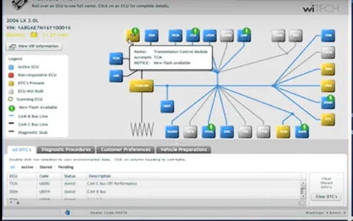

Collegano la diagnosi al meccanico segnava “centralina motore non comunica” una cosa così e c’era un diagramma delle varie centraline e quella motore e quella ad blue erano rosse.
Le centraline di colore rosso stanno a significare che non sono il linea con il CAN-BUS.
quando si connette l´auto con diagnosi originale le centraline compaiono in questi colori.
Celeste: centraline montate su vettura senza errori / problemi
Gialle : centraline montate su vettura con errori in memoria
Rosse: centraline montate su vettura , non connesse alla rete CAN-BUS
Grigie : centraline non montate sulla vettura
Tutte le centraline spuntate con un segno di colore verde significa che ci sono aggiornamenti software.
Concludendo la centralina/ecu motore non e connessa al CAN-BUS.
Tuttavia posso assicurarti che ho avuto vetture con centraline motore di colore rosso che mettono in moto senza problemi ( jeep compass ) .
Se io fossi il tuo meccanico prima risolverei il problema del CAN-BUS , poi connettendomi con la centralina motore vedrei quale errore e in memoria.
PS: nella foto allegate sono tutte attive( tranne le grigie) , ma alcune con errori

Era proprio questo lo schema che avevo visto, tramite l’officina il meccanico ha controllato tutto e non era niente di elettrico, relè inclusi. Ha smontato il motorino di avviamento perché magari era bloccato quello, ma mi dice che era ok, e non gira il motore. Vi pare possibile che si sia inchiodato il motore?

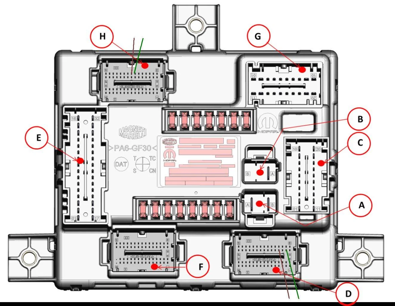

2)Fagli fare questa prova: se quando preme il pulsante dello start( solo il primo scatto quello che sblocca lo sterzo) deve avere al pin 12 del connettore H del Body Computer i classici 12 volt con quadro acceso( questa prova esclude 1 mal funzionamento di tutta la parte riguardante la centralina (RFH) e il relativo riconoscimento chiave .

il motorino vero e proprio, è alimentato con la tensione proveniente direttamente dalla batteria tramite la scatola maxifuse . Quando dal´interruttore viene inviato il comando START, dal Body Computer parte il comando dal pin 1 del connettore C , che alimenta il teleruttore R6 .
Se le condizioni lo consentono, la centralina motore (segnale dal pin 72 del connettore A) chiude il teleruttore R6 (nella scatola teleruttori ), comandando così l’alimentazione dell'avvolgimento dell'elettromagnete del motorino di avviamento . Lo stesso segnale viene inviato al pin 85 del connettore B della centralina motore.
