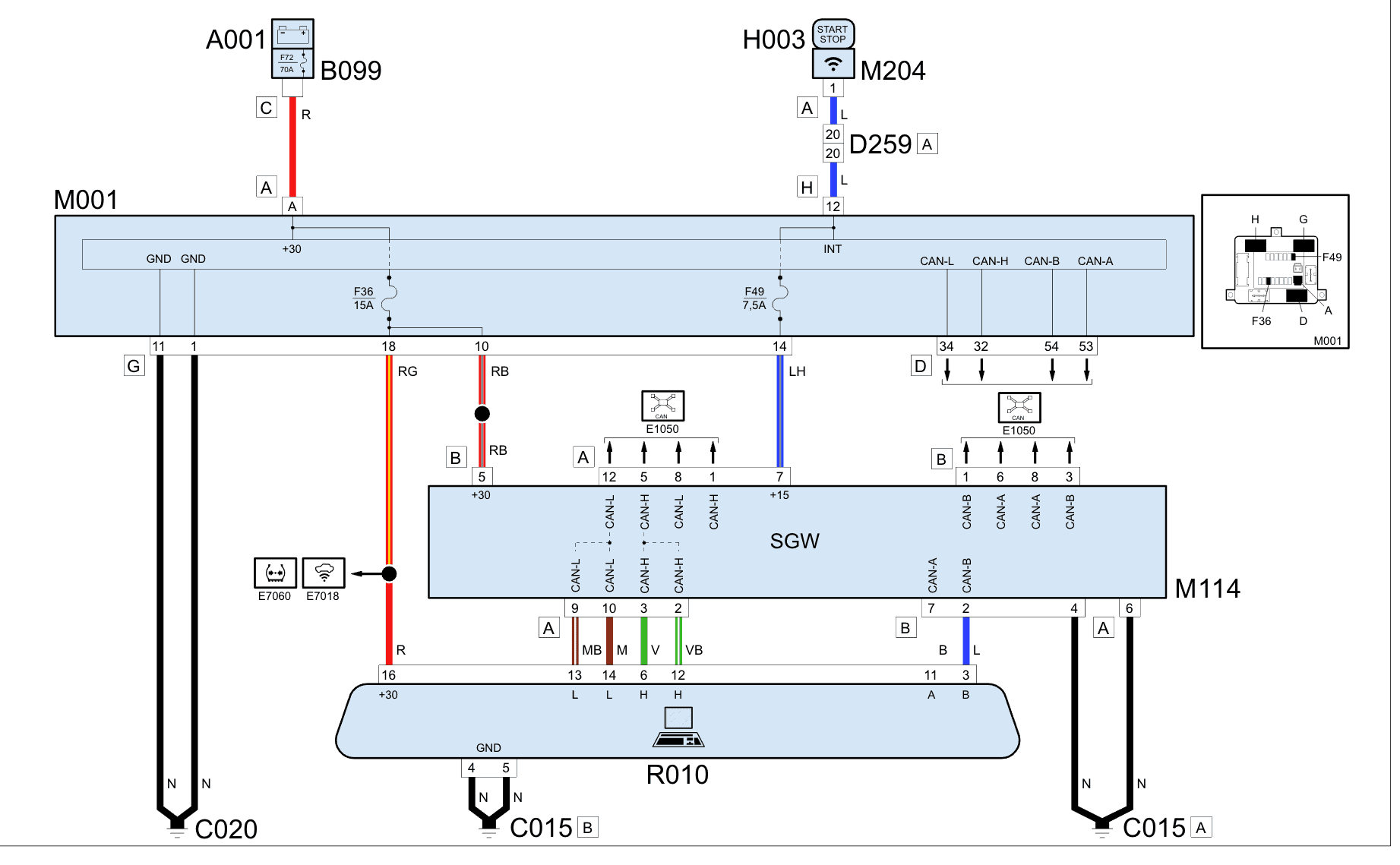

Me lo sono studiato per bene ed il bypass si puo' evitare... certo viene un pò un lavoraccio, sopratutto considerando che non c'è spazio di manovra (a meno di smontare tutta la plancia, e non è il caso)
Comunque in linea teorica si staccano i pin 9 10 3 2 dal connettore A, e si attaccano ai pin 12 5 8 1 sempre del connettore A.

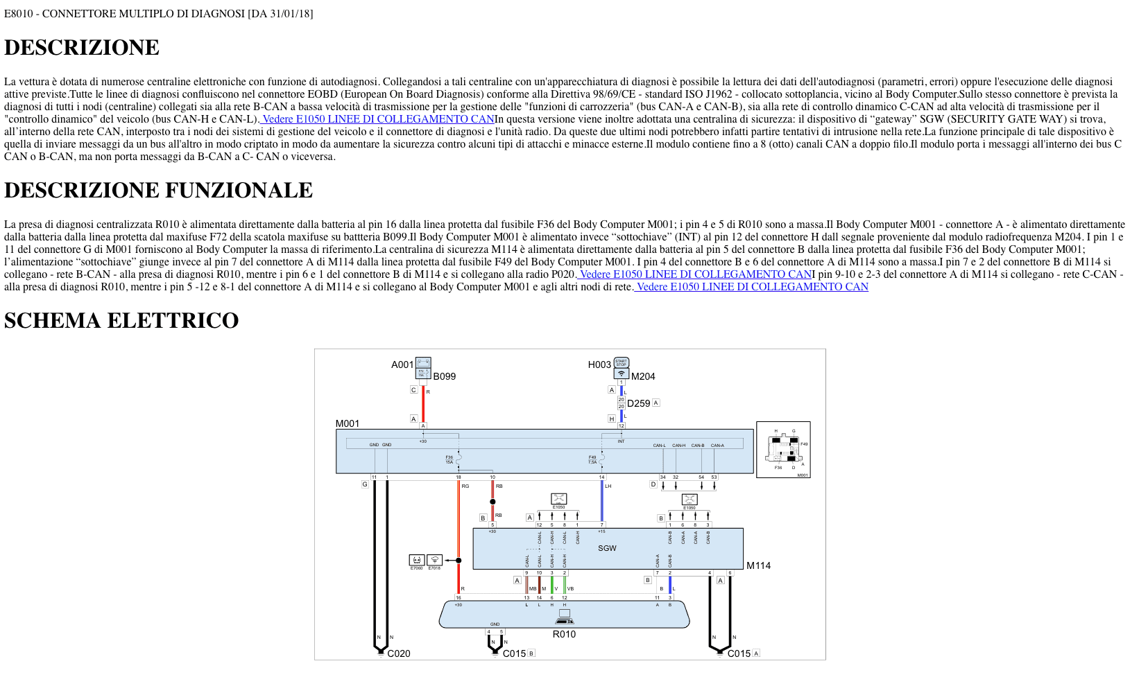

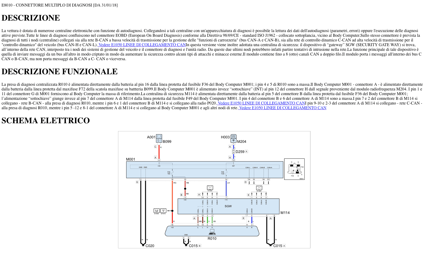

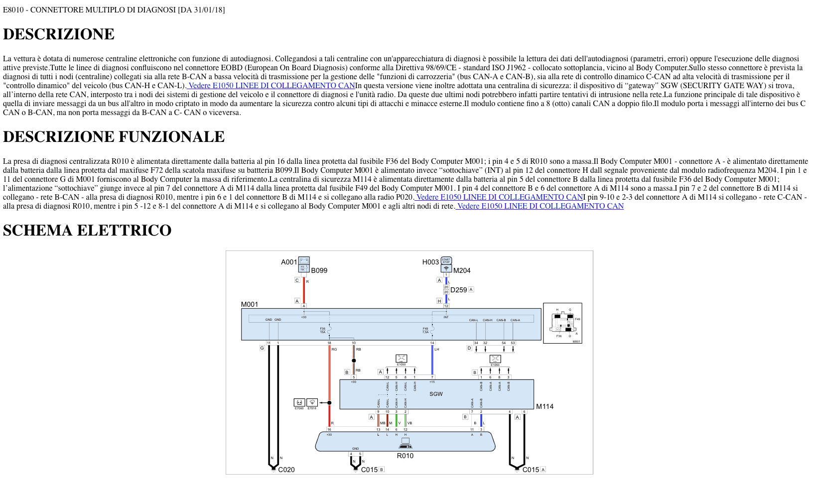

Ecco qua lo schema del SGW!
Visualizza allegato 175007
L'immagine non si riesce a vedere bene...riesci a postarla in qualità più elevata? Così privo a guardarci anche io [emoji6]
