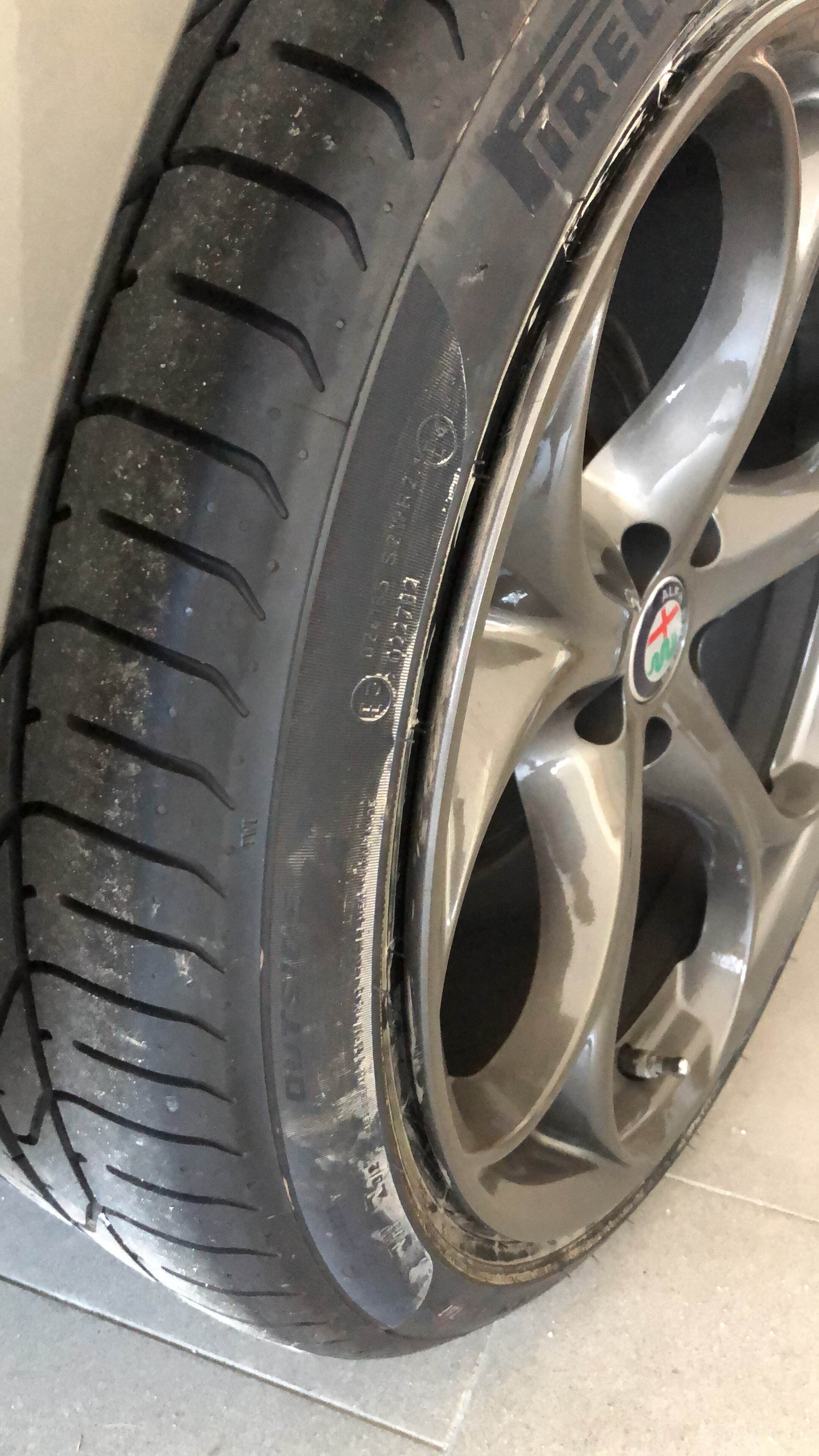

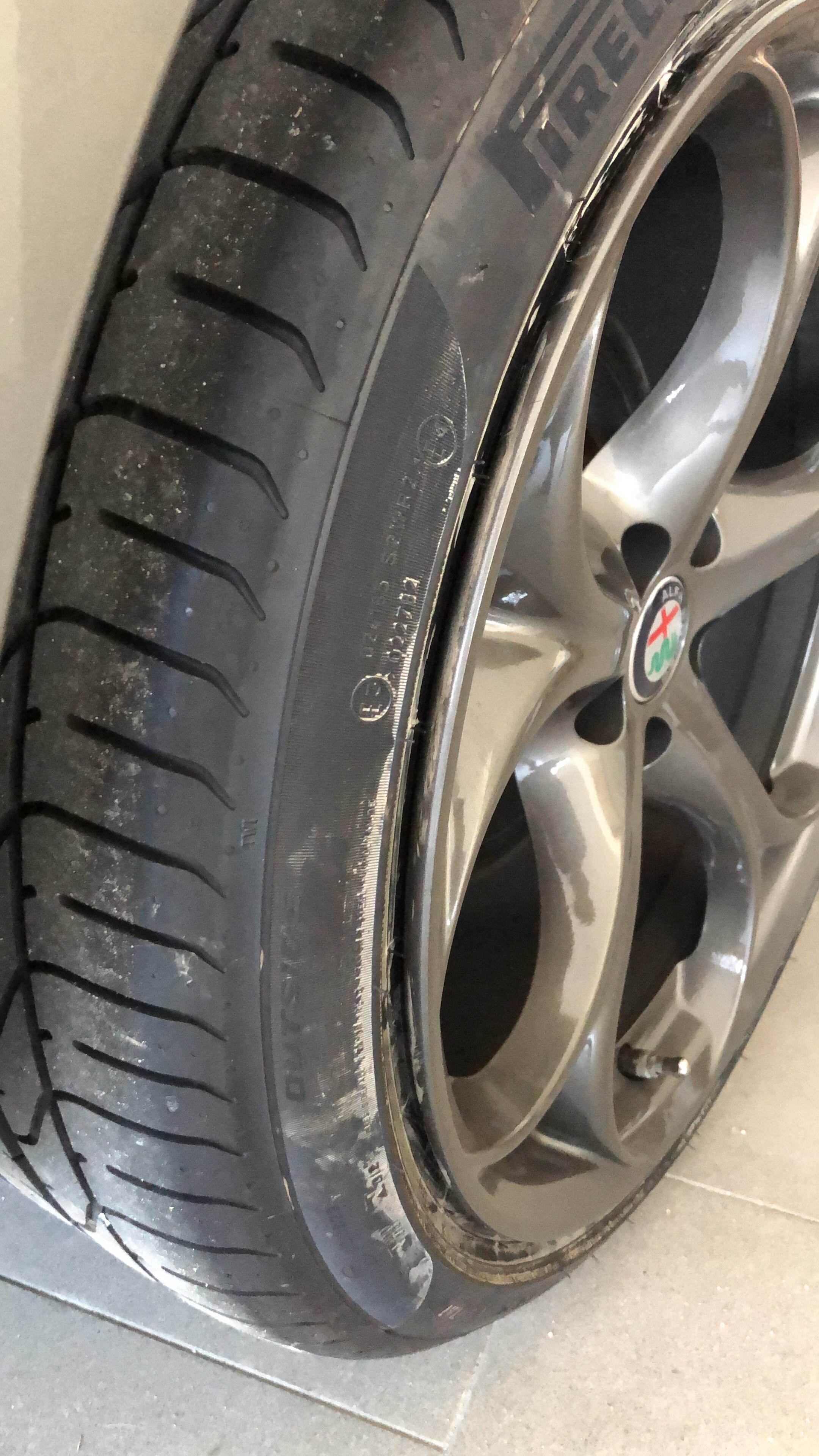

Effettivamente non e' bello a vedersi. Secondo me e' una somma di fattori: larghezza del cerchio ( 8.5 per una 225 e' accettato ma non e' l'ideale), ma anche il fianco troppo basso della gomma. Se hai la possibilita' prova Michelin o Bridgestone
sto giro sono andato di Pirelli, prossimamente vendo tutto il treno di cerchi e “scendo” di grado
Ciao a tutti! Ho una Giulia 2.2 180cv Diesel , ed ho avuto la brillante idea di mettere i cerchi della quadrifoglio (anteriore 8.5J e posteriore 10J) .. non avendo le gomme di dimensione identiche a quelle della quadrifoglio a libretto, ho messo i 19 che avevo a libretto .. ora ho notato questo si cerchi, è normale? Sulla quadrifoglio il cerchio sporge così rispetto alle gomme?
Però è sexy co sti cerchi Visualizza allegato 206888 Visualizza allegato 206889
se quella misura di canale viene usata per la gommatura della quadrifoglio c'è un motivo. Ora hai i cerchi più larghi delle gomme. Devi cercare i cerchi per le versioni "normali", preferibilmente con et34 al posteriore
