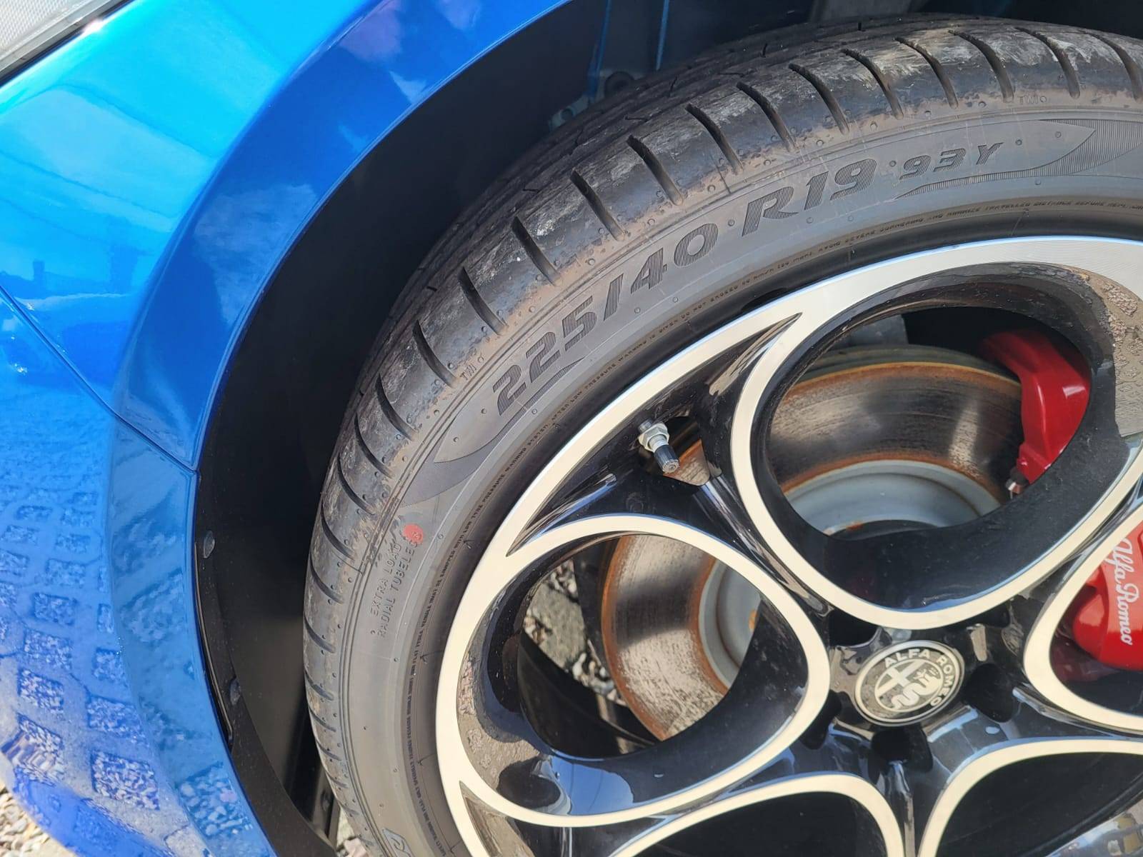

Buondì, ma se voglio acquistare due cerchi originali Alfa Romeo da 19" 8J diamantati ( come quelli in foto) predisposti per accogliere i runflat dove li trovo in rete?
Così recita la Michelin in relazione ai pneumatici runflat : "I pneumatici runflat, inoltre, necessitano di cerchioni specifici per poter assicurare il funzionamento corretto nell’eventualità di una foratura. I cerchi devono essere dotati di Extended Hump (EH) oppure di Extended Hump+ (EH+), ovvero di risalti speciali collocati all’interno del canale della ruota indispensabili per trattenere il tallone della gomma che si trova a contatto con la “balconata” del cerchione".
