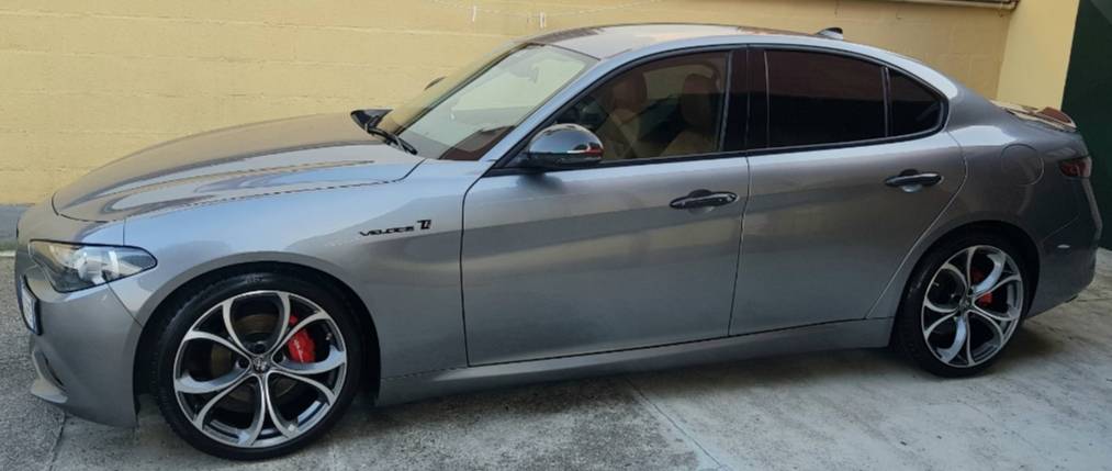

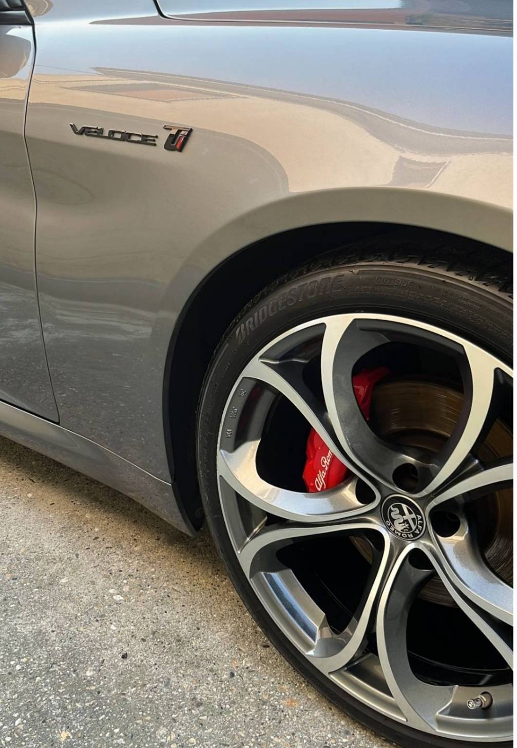

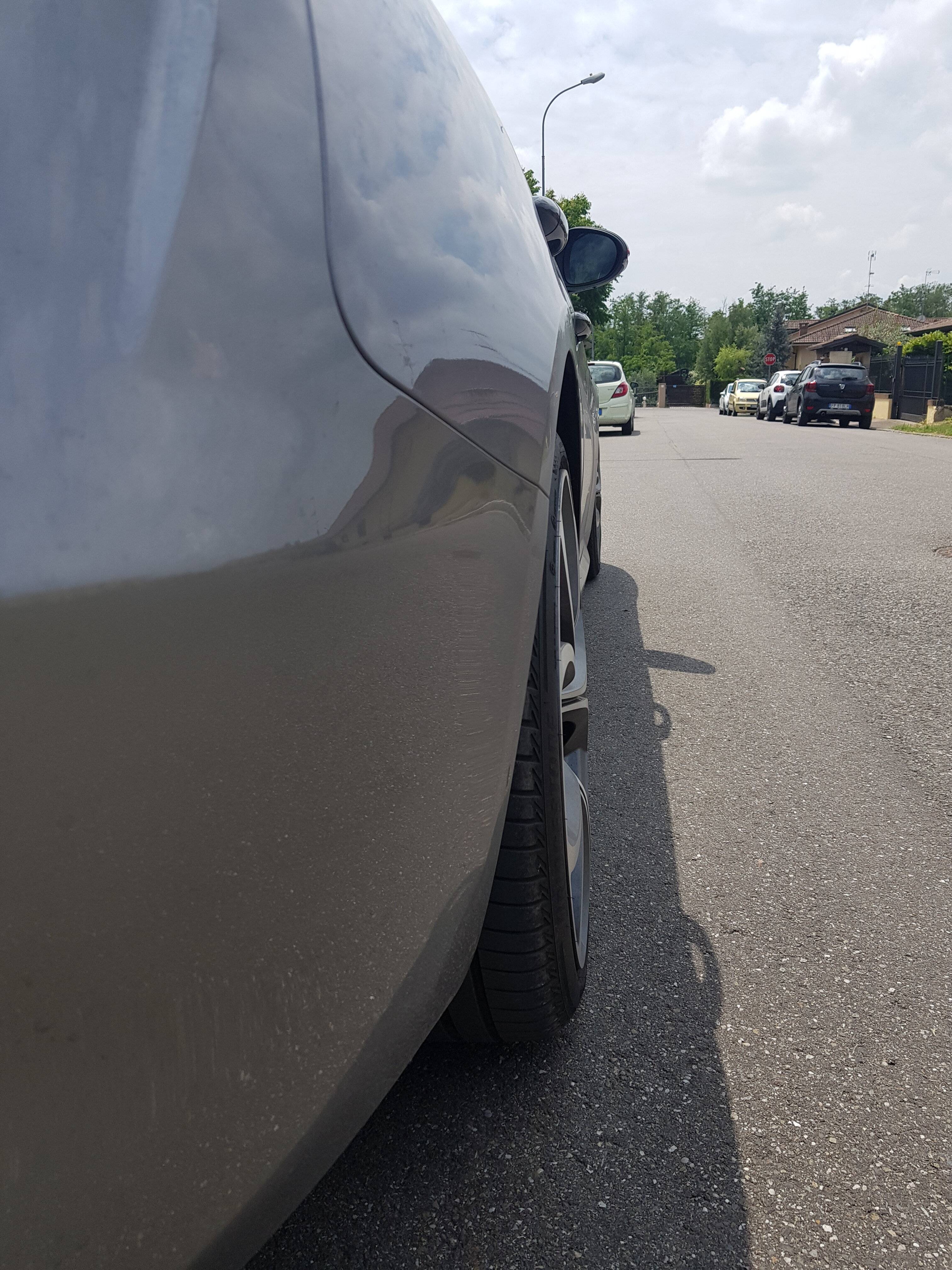

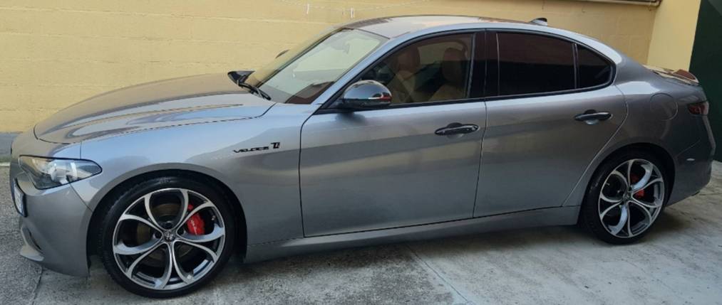

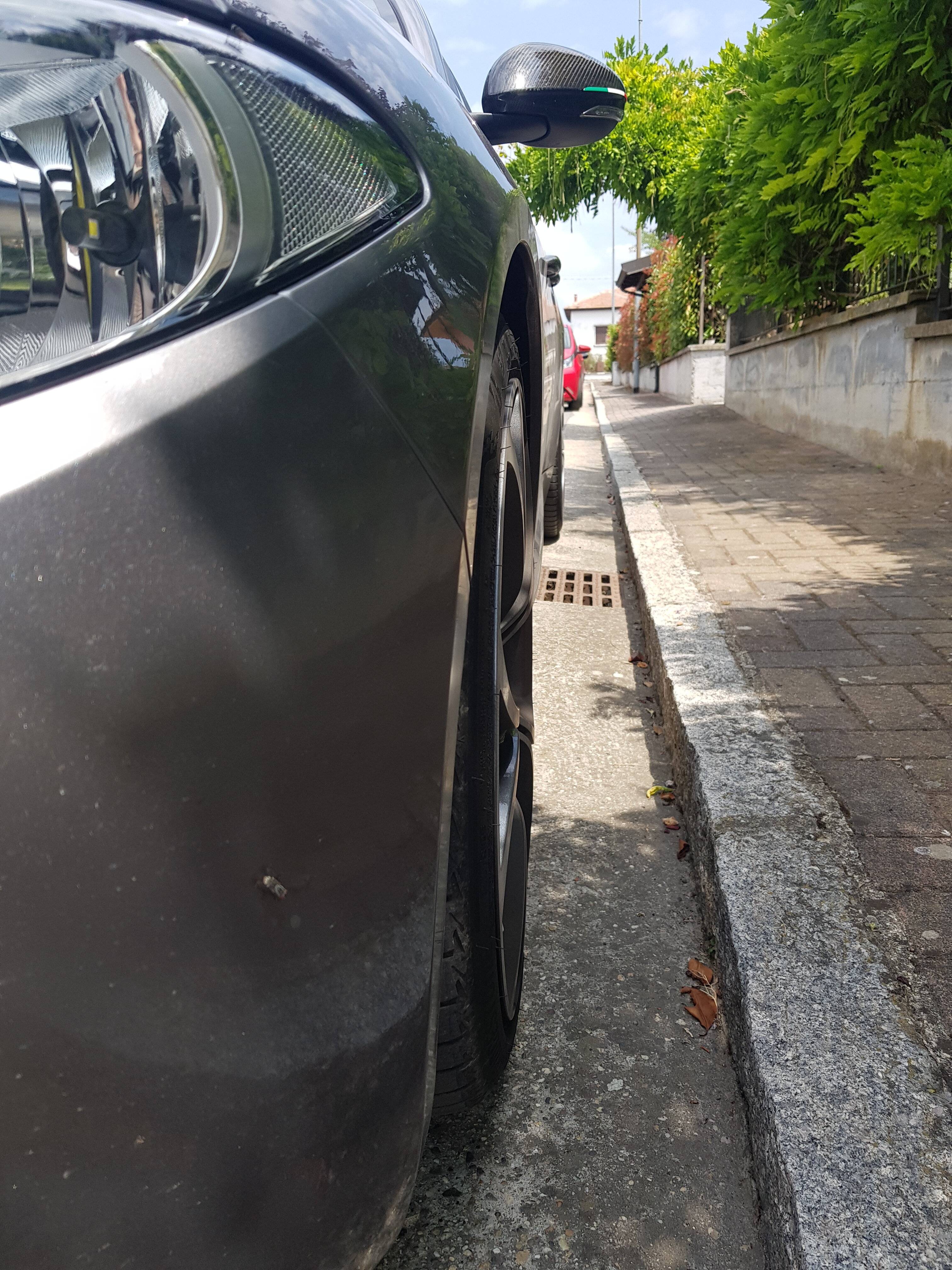

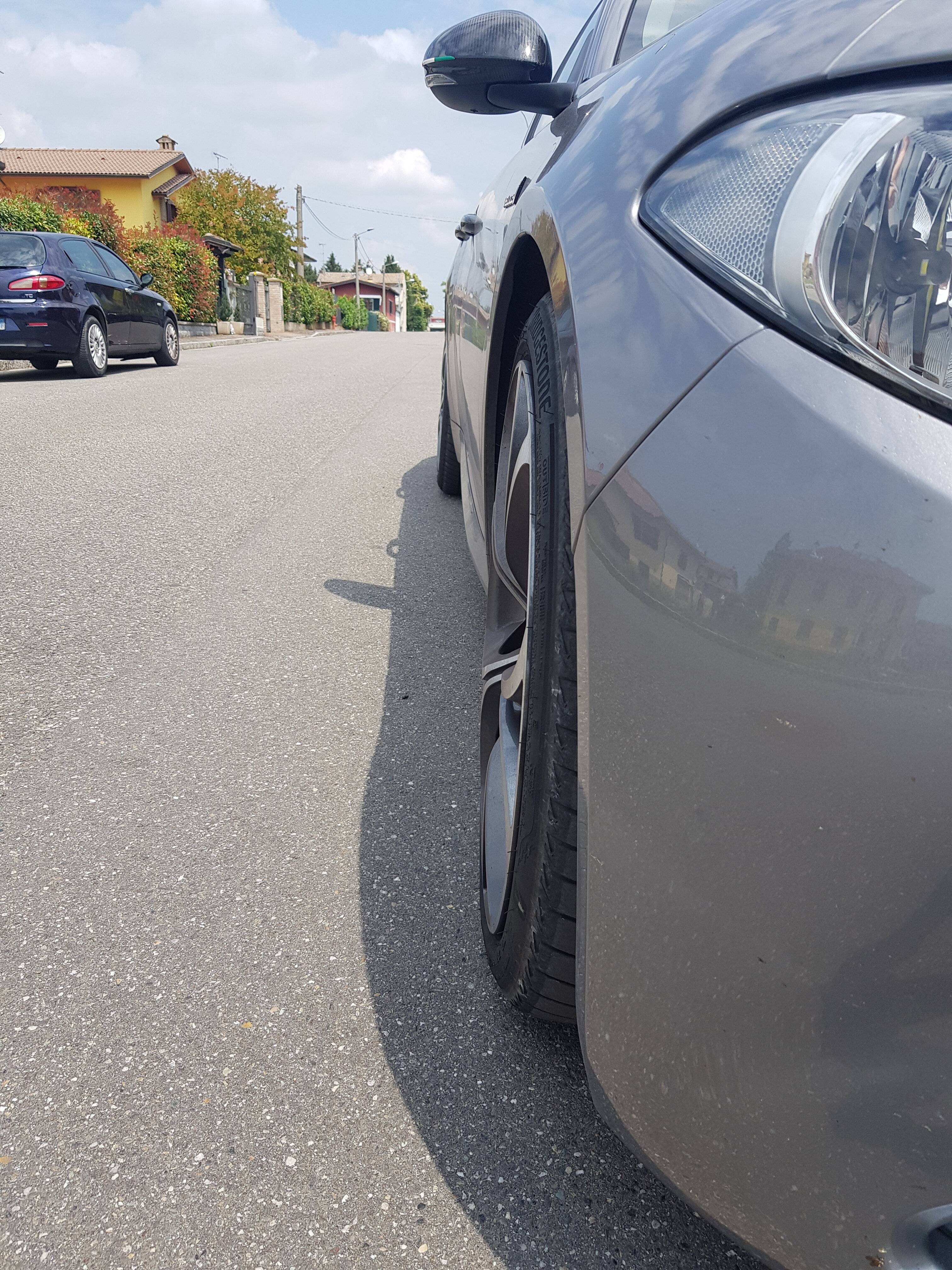

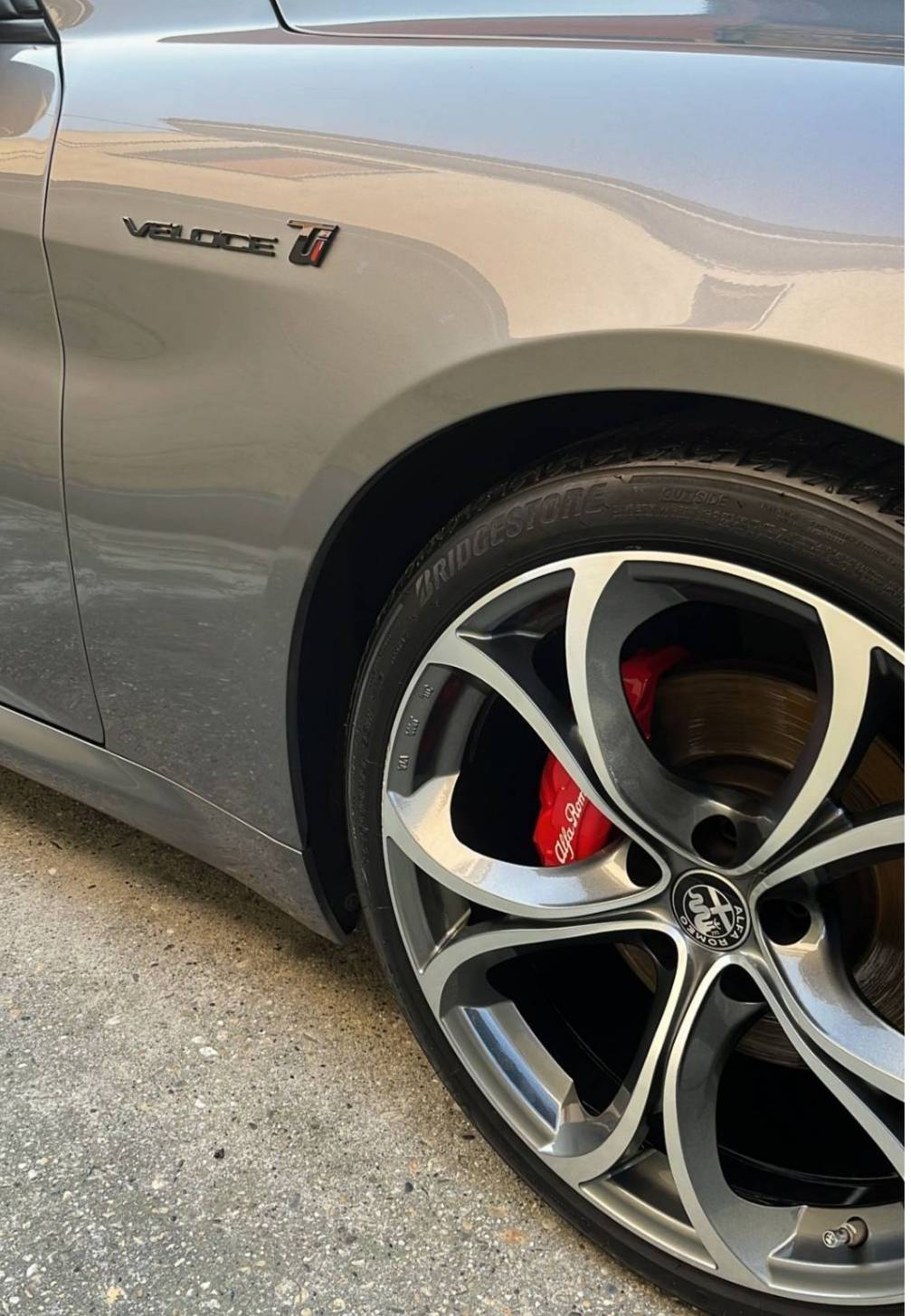

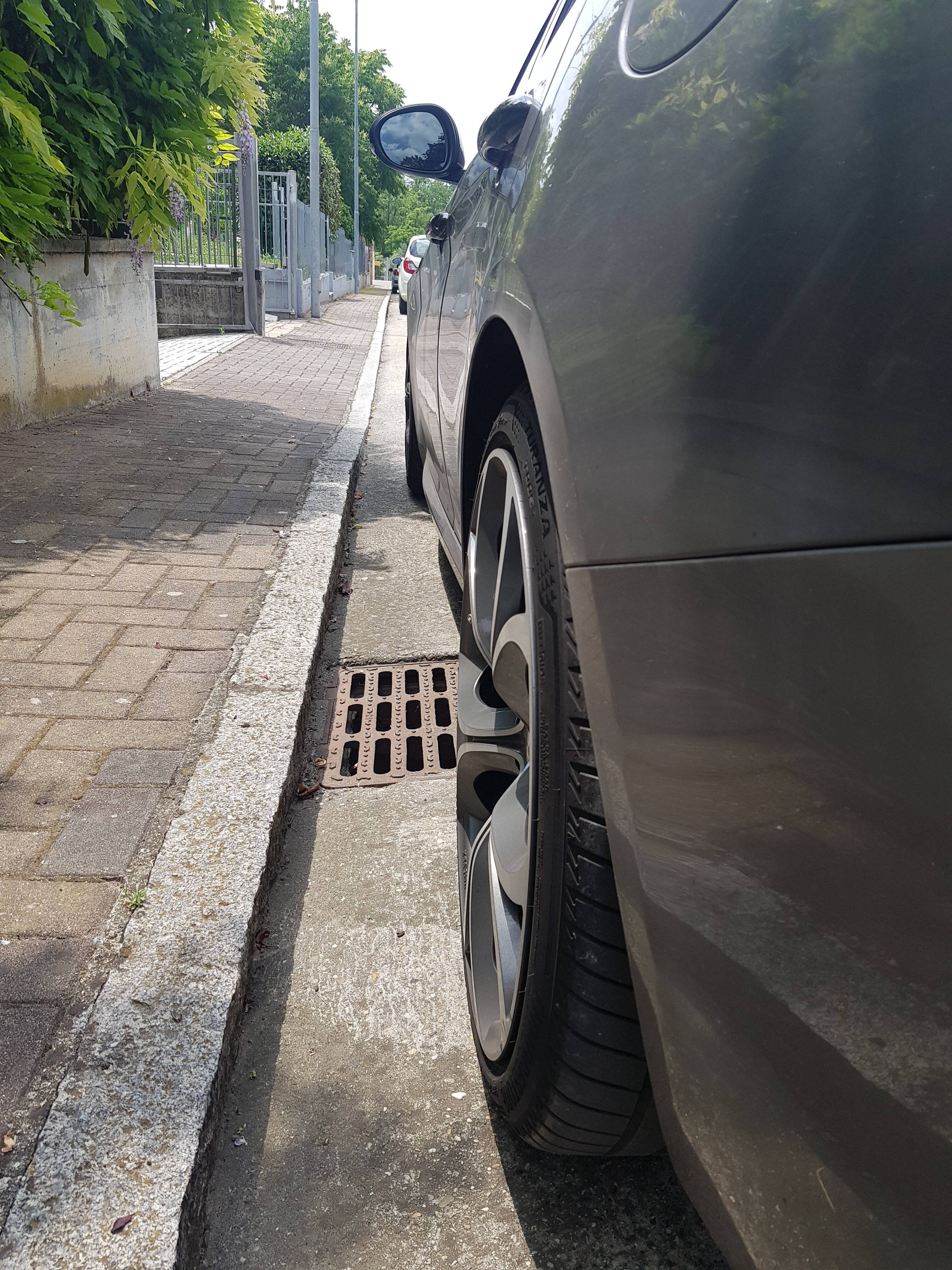

8,5 x 19 ET 30 anteriore
9,5 x 19 ET 42 posteriore
Queste sono le misure.
I cerchi sono splendidi, montano bene e stanno da Dio. Se decidi di acquistarli mettiti il cuore in pace, prima o poi un marciapiedi lo becchi...

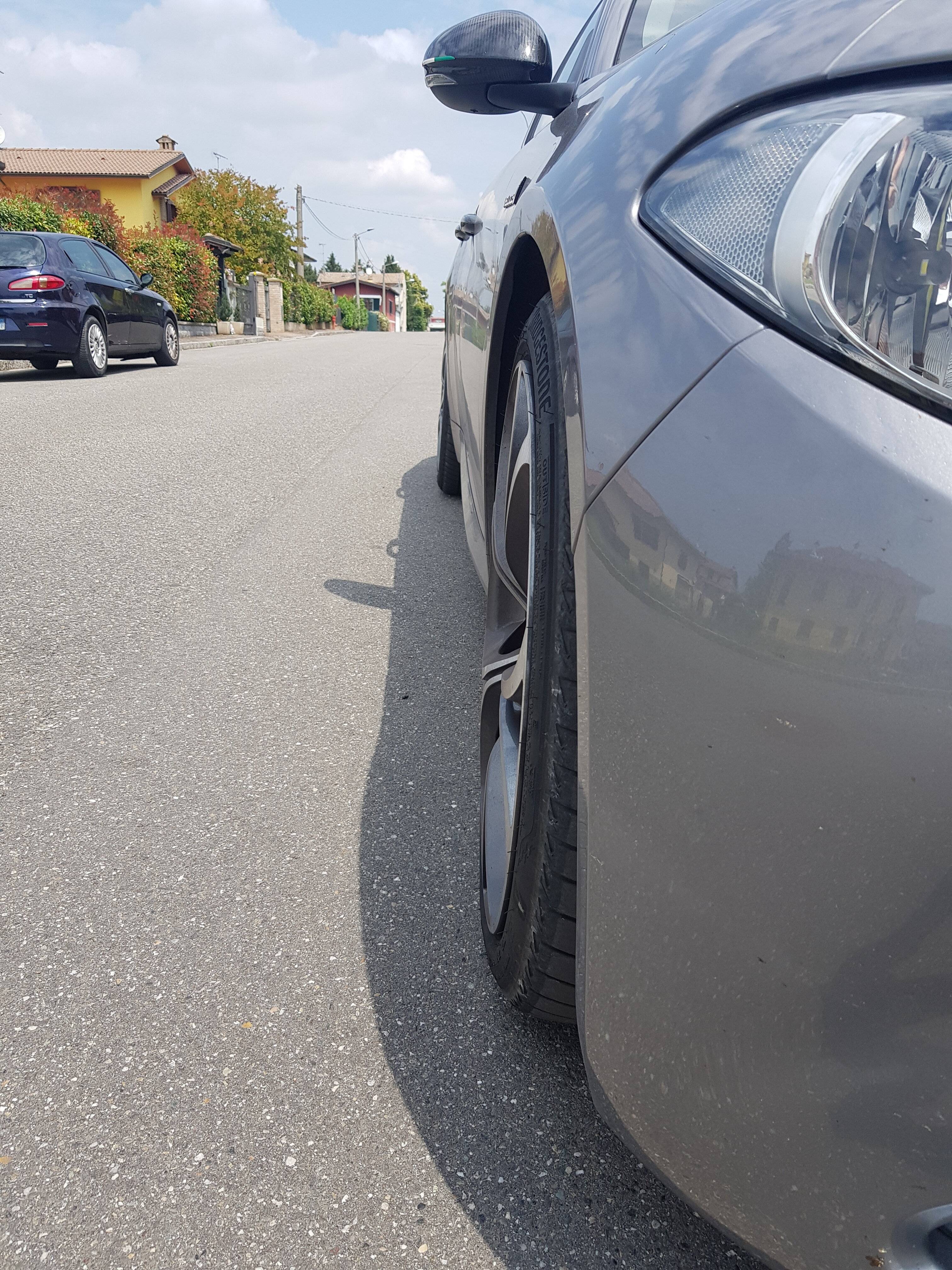

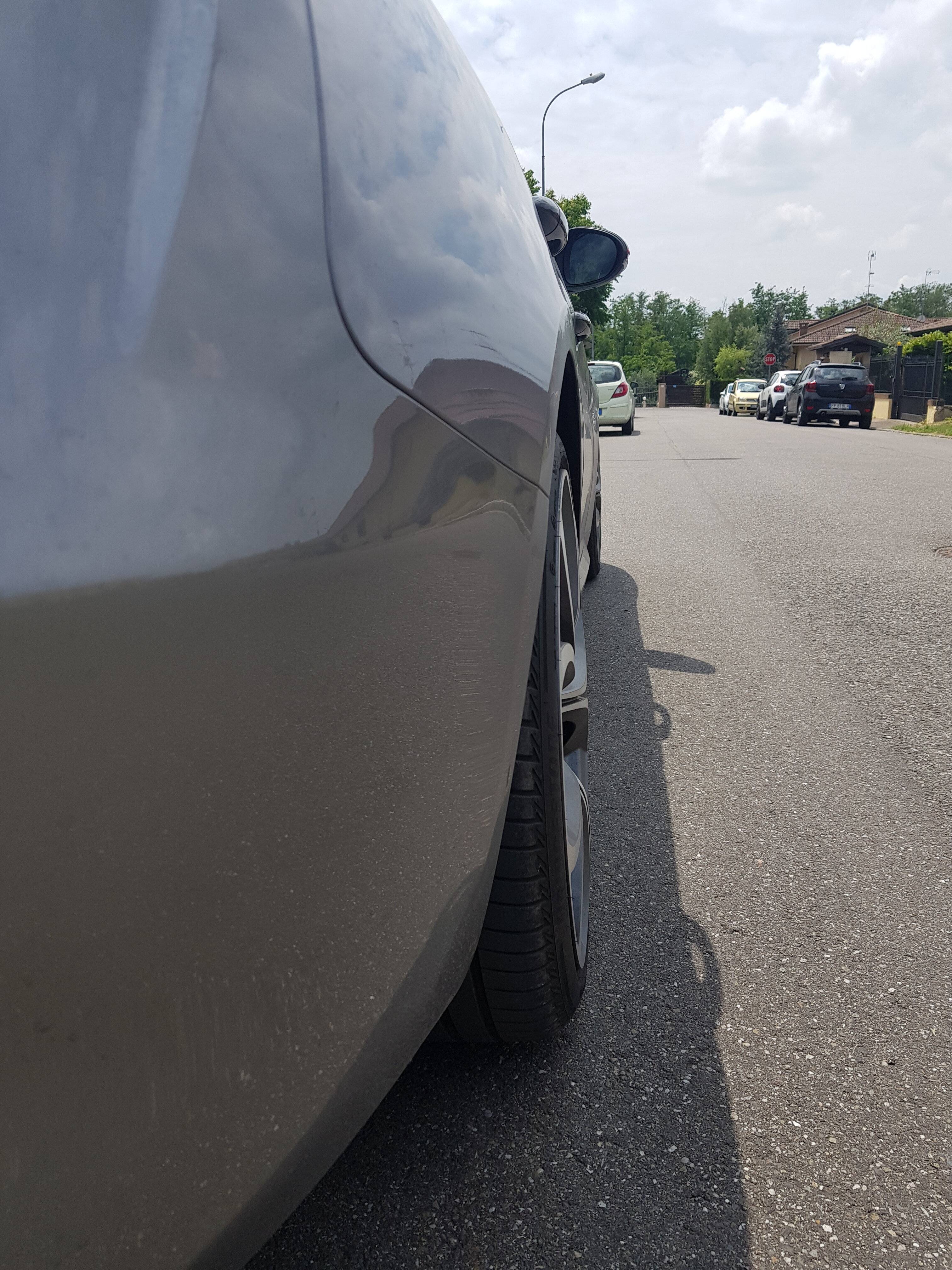

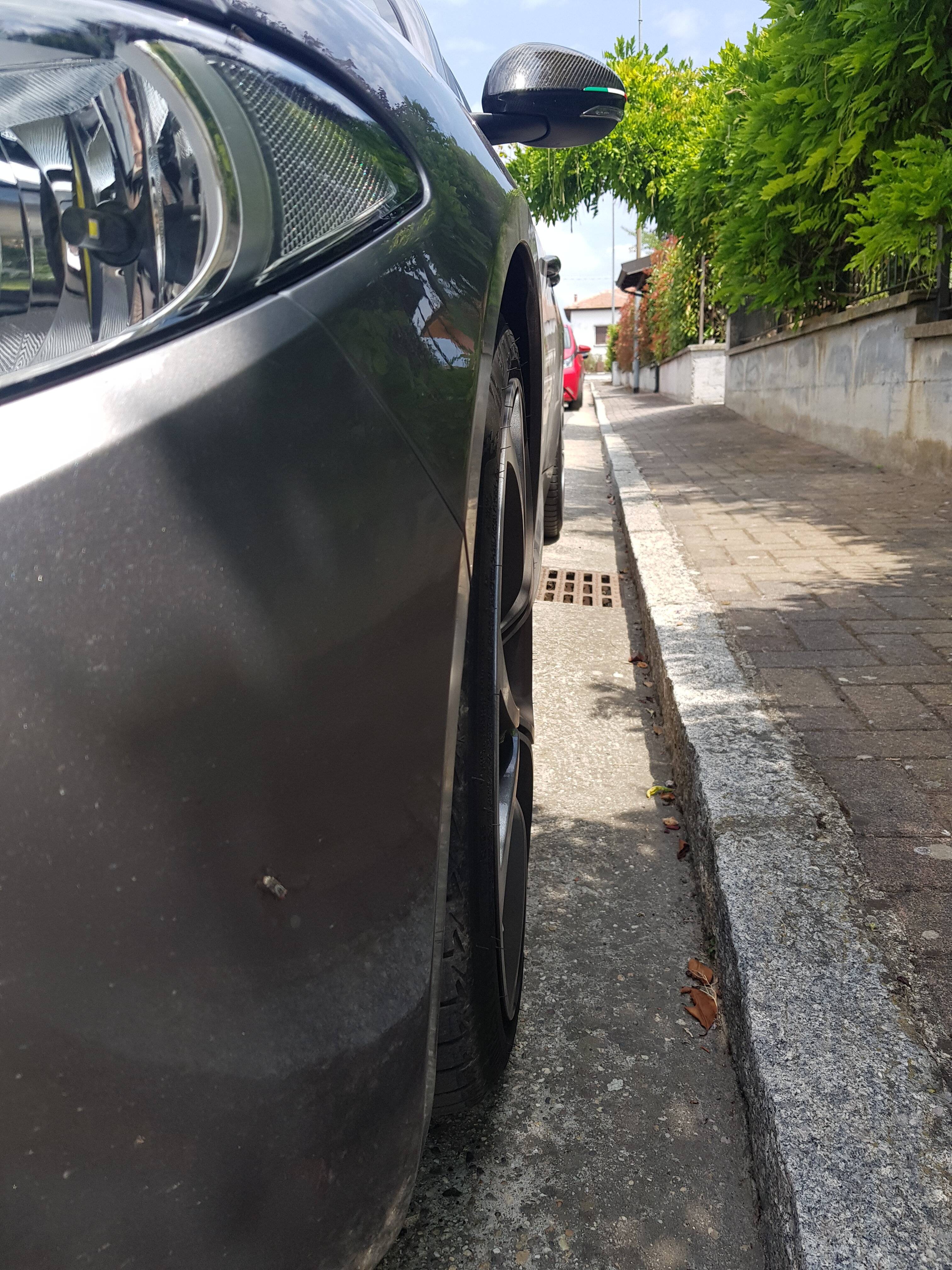

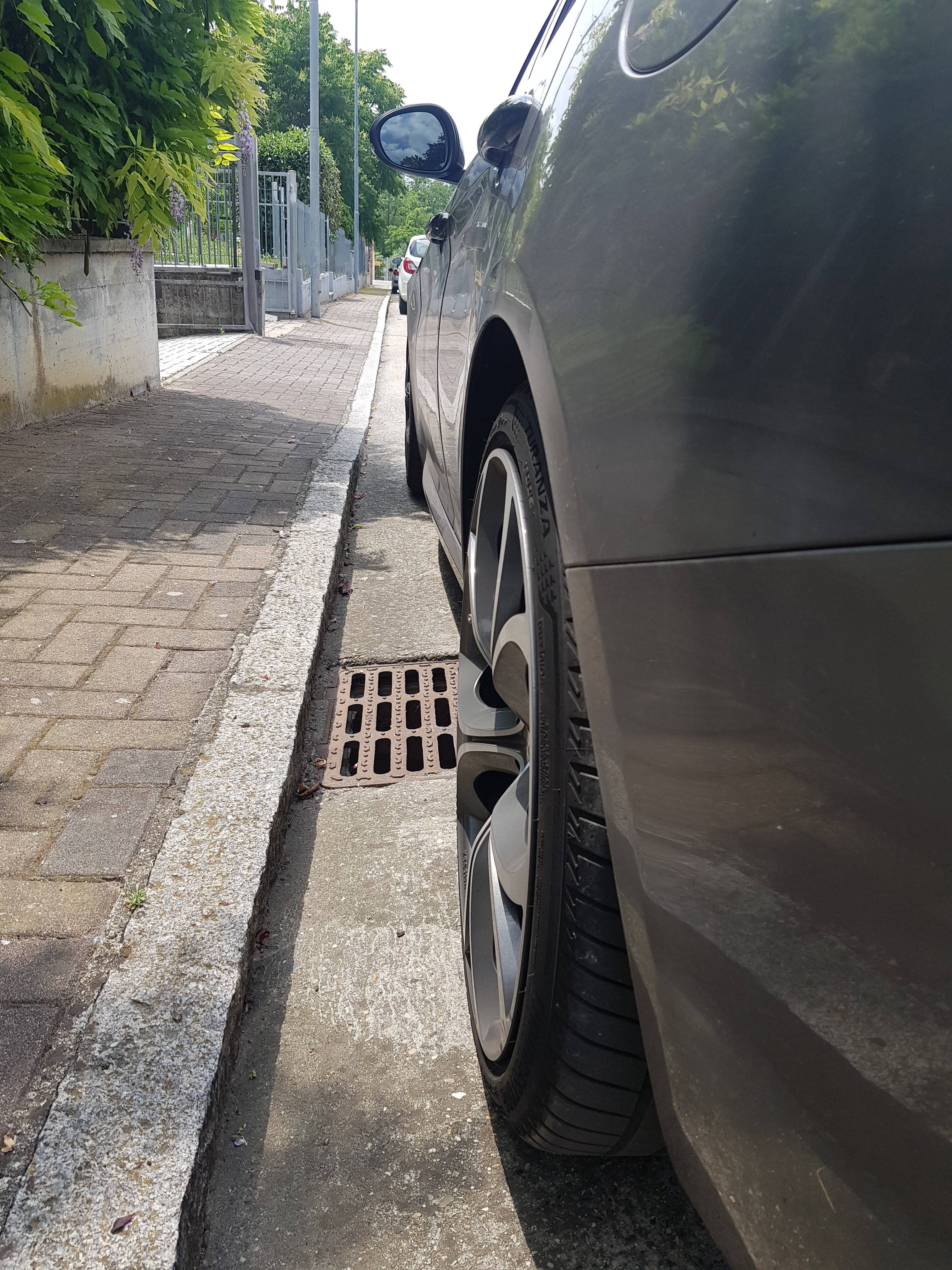

Visualizza allegato 252936Visualizza allegato 252937Visualizza allegato 252938
Visualizza allegato 252933
Visualizza allegato 252934
Visualizza allegato 252935
Hai poco bordo salvacerchio , inoltre la razze del cerchio sporgono dal bordo, e questo non aiuta nelle manovre dove ci sono i marciapiedi.
Eh si, sporgono tanto. Purtroppo mi è successo, dopo 2 anni che li ho 1 mese fa circa ho pelato i 2 di sinistra...niente di gravissimo ma mi veniva da piangere. Devo dire che coi 17 invernali l'auto perde qualcosa esteticamente ma io vivo moooolto più sereno
