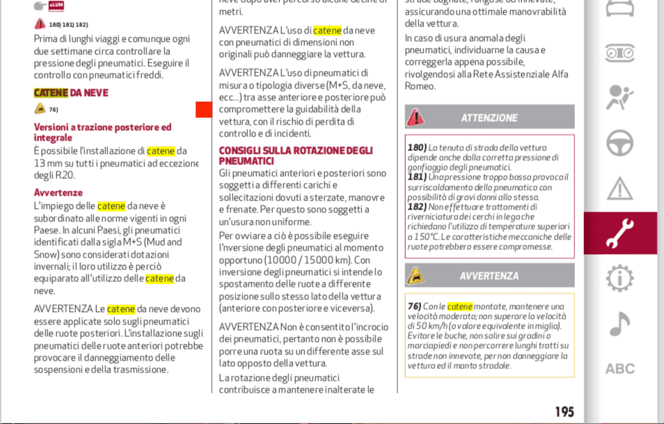

non è riportato da nessuna parte che i 20 non sono catenabili ( per i 21 il manuale non dice nulla ), quindi sei pienamente in regola con al EasyGrip, e da quest'anno pure le con le "calze".
Aggiungo, che nella versione 2022 del libretto uso e manutenzione riporta: "versione Quadrifoglio" è possibile catenare lo pneumatico posteriore 285/40 R20 (taglia pneumatico invernale. Consiglia anche di non utilizzare le catene tradizionali perchè la non corretta istallazione potrebbe danneggiare l'impianto frenante" e consigliano i ragni.

Sul mio libretto USA indicano catene da 13 mm con i cerchi 18’ e 19’ sul 2.0 L e i 19’ e 20’ sul 2.9L. Restano solo ragni o calze per la mia…
ho postato la pagina appositamente.....ovvio che sia uguale la macchina è la stessa, quindi consigliano di non usare catene da 13 mm sui cerchi da 20" per cui quelle sottili da 7 si possono usare, così come le Michelin, le calze ecc. dunque è catenabile.
