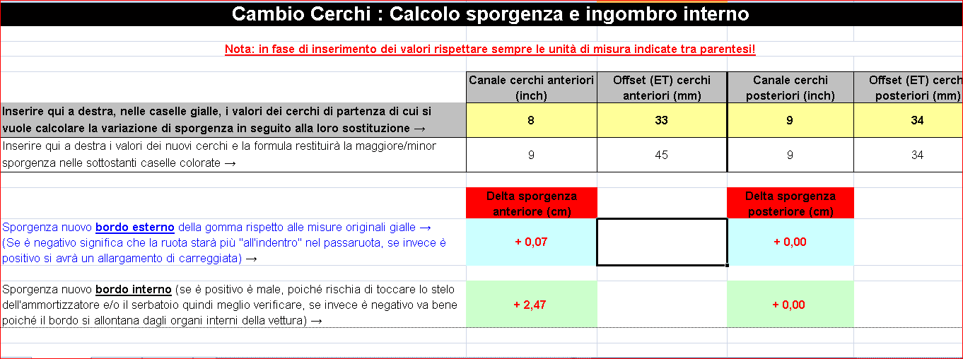

M Mi112 Alfista principiante 24 Maggio 2020 79 20 9 Regione Toscana Alfa Giulia Motore 2.2 d 30 Agosto 2020 #11 30 Agosto 2020 #11 Al posteriore non avrei problemi giusto ? Con et da 44,5 li hai anche te ?
evo3 Alfista Megalomane 12 Aprile 2019 3,063 2,468 174 Regione Toscana Alfa Giulia Motore 180 30 Agosto 2020 #12 30 Agosto 2020 #12
enzobig Super Alfista 3 Novembre 2019 740 762 149 ceparana (sp) UserMan enzobig Regione Liguria Alfa Giulia Motore 180 cv diesel Altre Auto fiat panda 30 Agosto 2020 #13 30 Agosto 2020 #13 Mi112 ha detto: Al posteriore non avrei problemi giusto ? Con et da 44,5 li hai anche te ? Clicca per espandere... si, al posteriore li ho anch'io con pneumatici da 255 e stanno benissimo oltre a tenere molto bene
