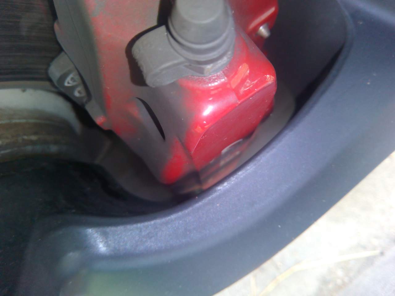

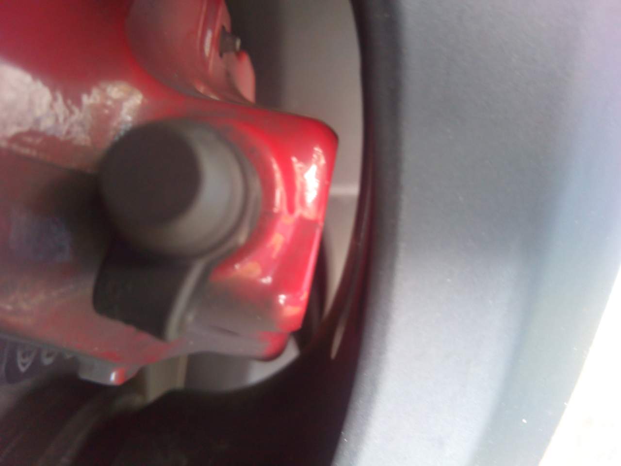

Via, Luplo ti posto un paio di fotine anch'io in merito :)
Qua la razza è posta perpendicolare alla pinza, ne consegue che ho un bel margine di 5/6mm
il problema nasce poi quando la razza passa accanto alle estremità della pinza, allora la distanza è 2mm

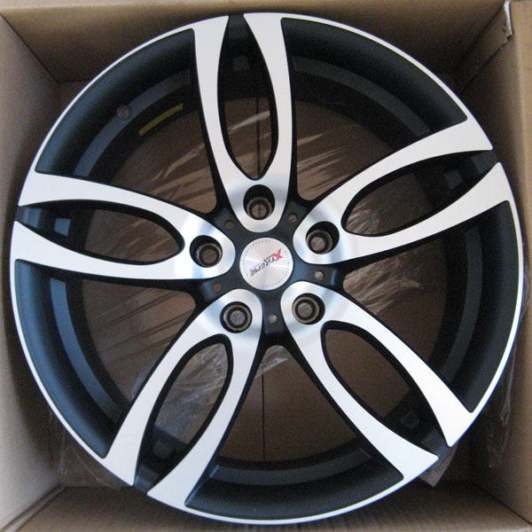

Ed ho montato un 8x18 con ET41
Come mi rispose un commerciale della Mak non è detto che ad ET uguale tutti i loro cerchi ( 5x110 attacco Alfa ) vadano con le pinze Brembo tanto la differenza lo fa la forma delle razze, che si allontanano o no dal mozzo.
