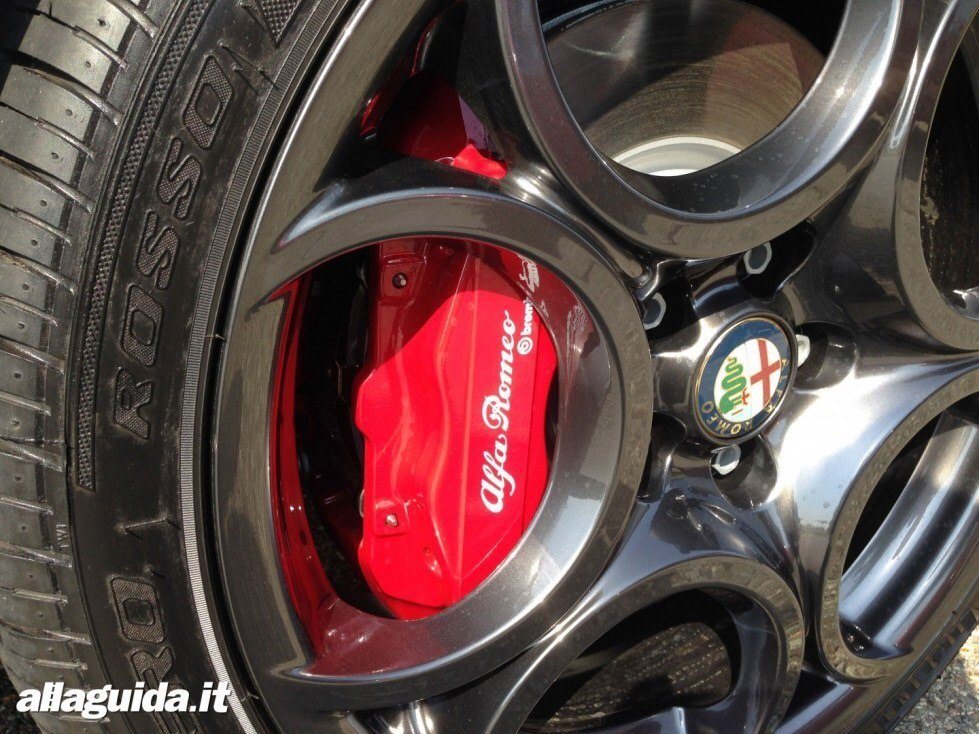

Dal 2011 tutte le pinze Brembo montate su Giulietta, riportano il logo Alfa Romeo e BREMBO.

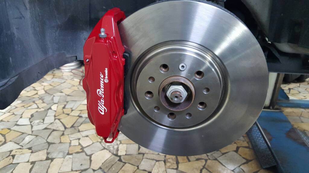

Montare dovrebbero montare, ma se non hanno l'anello di centraggio per i cerchi è un problema, non saranno mai in linea con l'asse della ruota...
I distanziali da 5 mm non hanno anello di centraggio, dovrebbero, sottolineo dovrebbero, essere più "corti" dello spallamento del mozzo.
Visualizza allegato 172352
L'anello di centraggio dovrebbe servire per il cechio, non per il montaggio del distanziale stesso.
Dico dovrebbe perchè non sono certo il massimo esperto... ti posso solo portare la mia esperienza
Ho montato i tuoi stessi distanziali da 5 mm per le invernali (da 17). Montare il distanziale è una cavolata, si centra da solo.
I cerchi da 17 anche loro calzano a pennello sul distanziale perchè al loro interno c'è un'anello di plastica che fa da centratura.
Una volta montati se i cerchi sono equilibrati non hai la minima vibrazione
Quando ho provato montare i 18 orignali Alfa (quelli ad anelli) lasciando i distanziali da 5mm... anche a velocità poco superiori a 100km/h si percepiva una strana vibrazione al volante..
Portato il tutto al gommista, ho scoperto che per montare i 18 originali AR servono dei distanziali appositi con il bordo di centratura del cerchio, altrimenti non avrai mai le ruote in asse con i mozzi....
Ho risolto smontando i distanziali, che uso solo quando metto le invernali.
