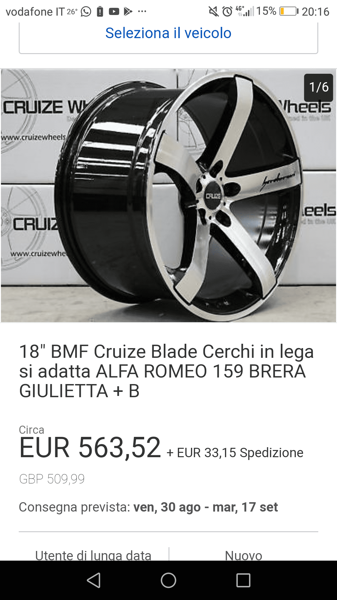

Ciao a tutti, su e-bay ho visto questi cerchi i Cruize Blade da 18"! Il venditore sostiene che montano anche con i Brembo, il canale e' da 8.5 e l' ET e' 32! Mi piacciono un casino, ma non vorrei che canale e ET fossero esagerati, non vorrei trovarmi con la spalla della gomma troppo spanciata o peggio che non siano a filo carrozzeria!
