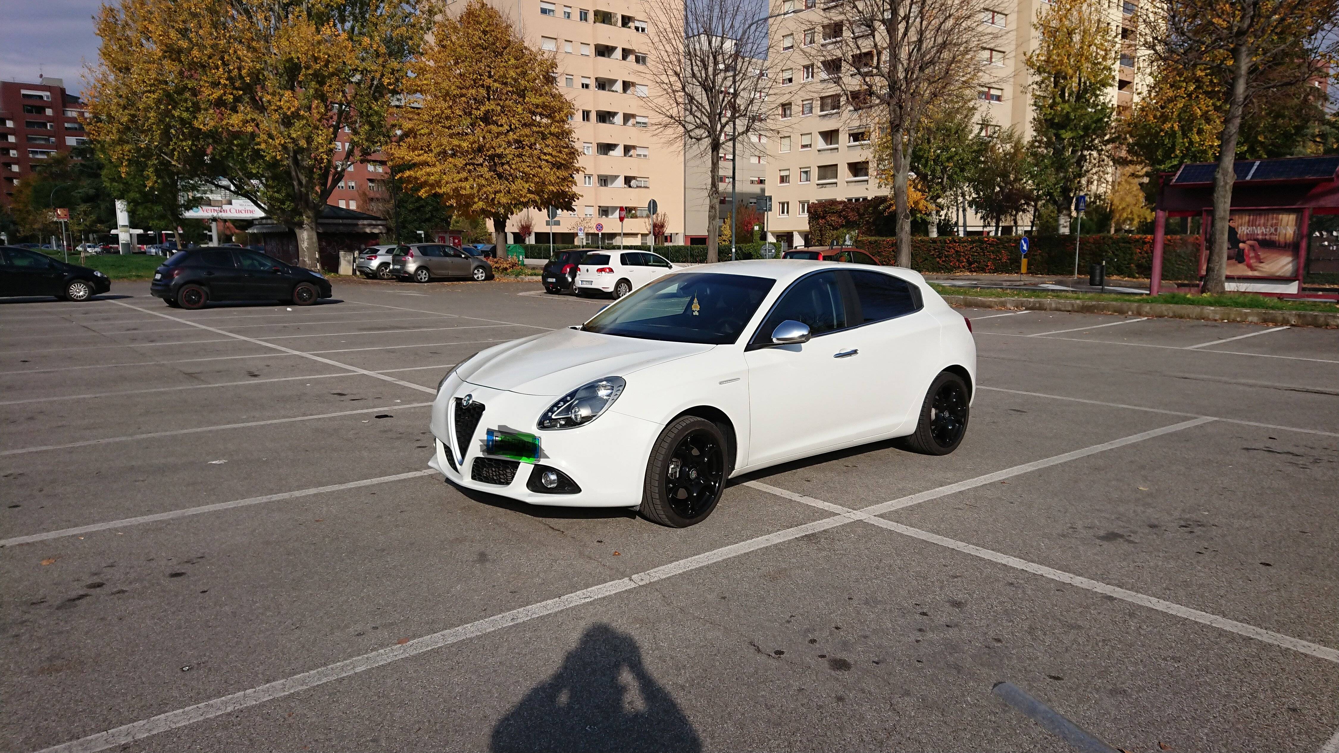

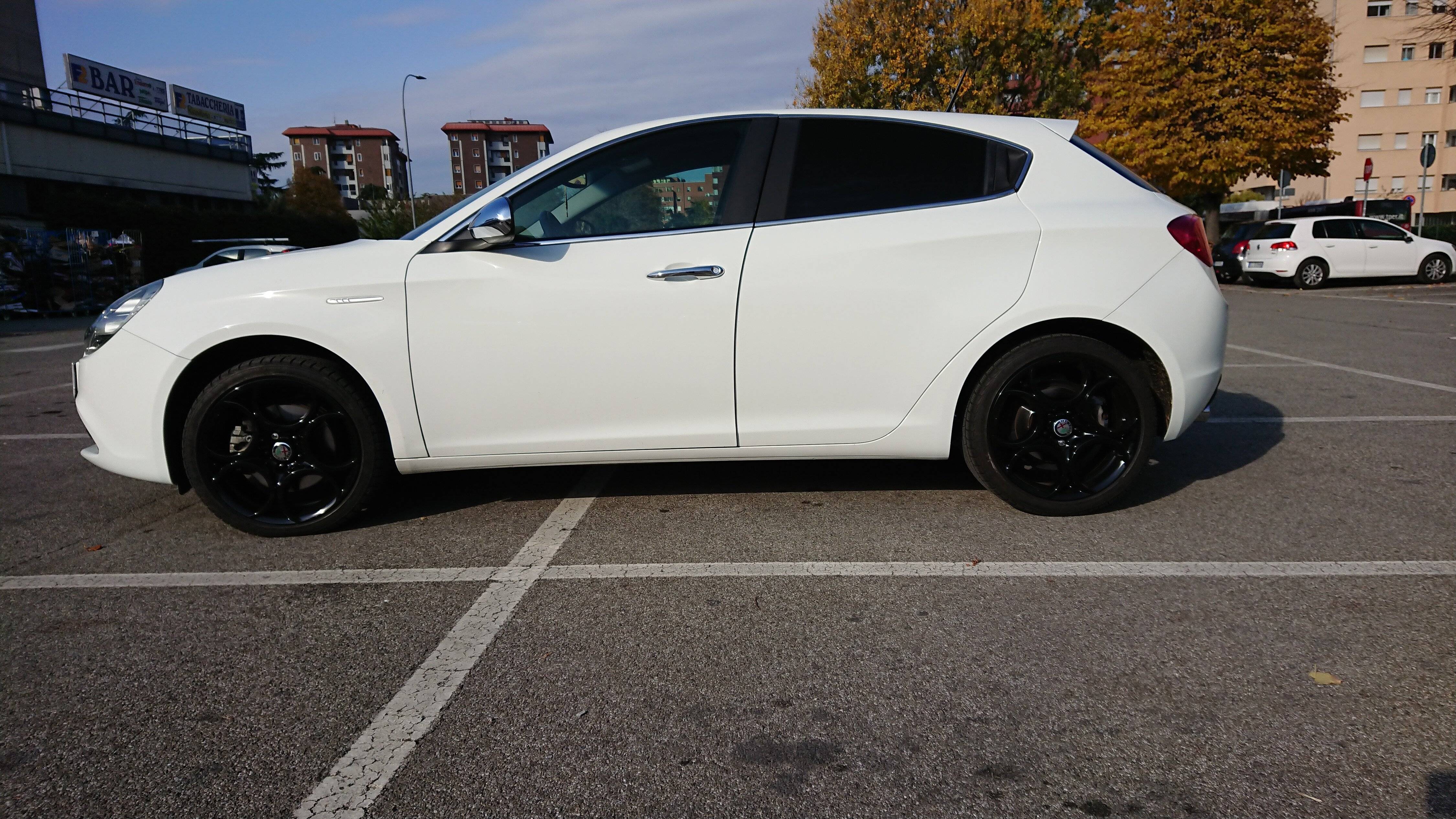

I cerchi sono belli ed anche ben tenuti, a parte qualche graffietto, ma onestamente non mi importa.
Il prezzo è anche onesto e sono originali, perché il ragazzo che me li vende li aveva di serie sulla sua Giulietta con pack sport (sempre 1.4 da 120 cv).
Credo siano i cerchi più belli della Giulietta, ancor di più se neri, ma non importa (ho i dettagli cromati, quindi silver sono ok ugualmente).

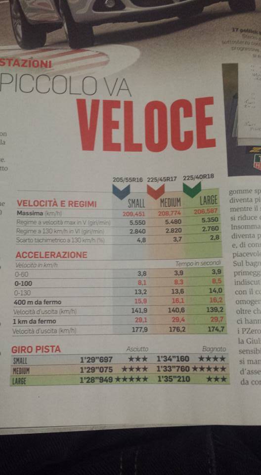

Migliora la tenuta di strada e la precisione di guida e la frenata, ma peggiorano le prestazioni, i consumi e il Comfort , se ti può essere utile ti allego un articolo di QuattroRuote al riguardo per giulietta :
