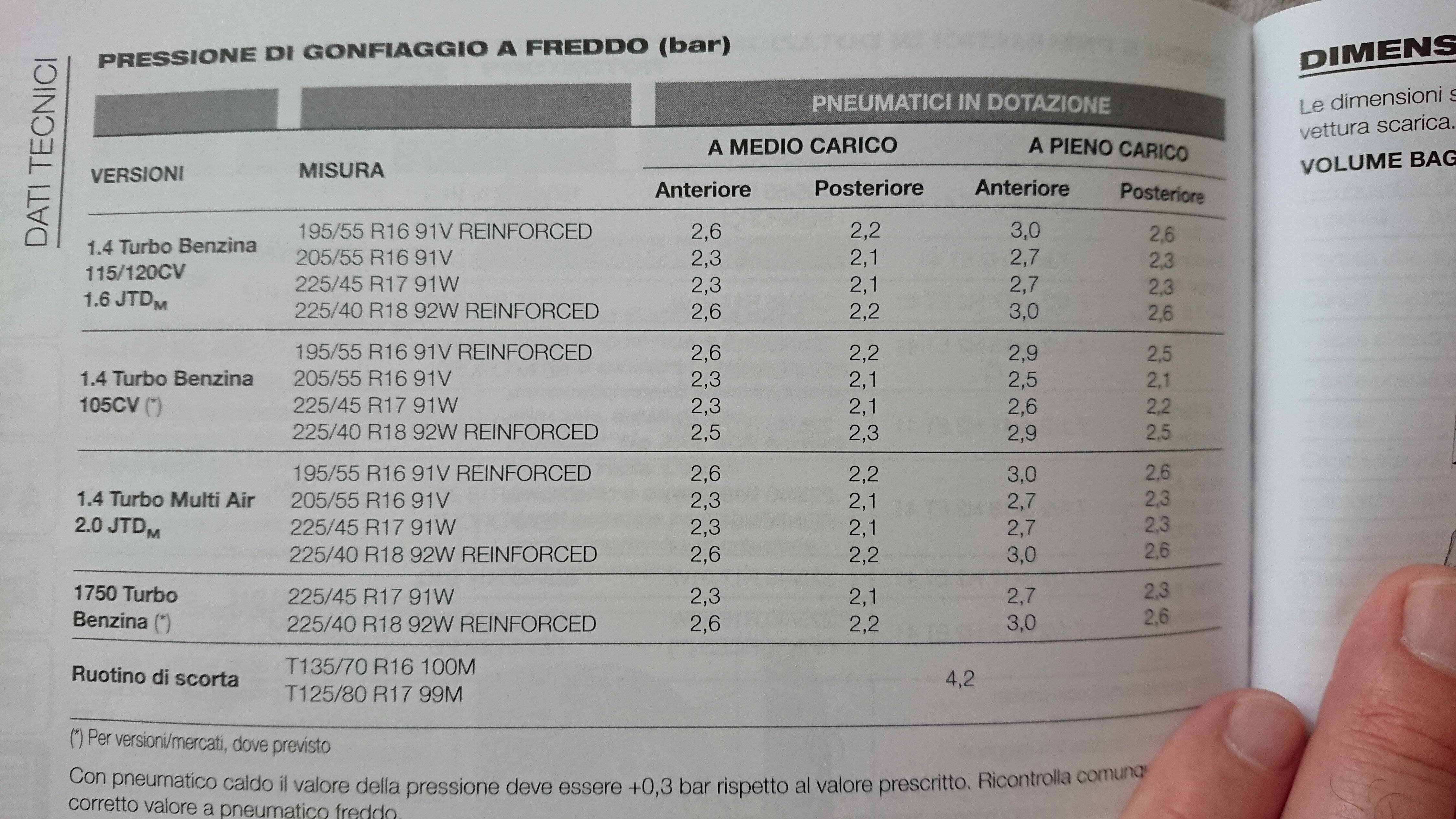

Buongiorno, ho dato un'occhiata al libretto di circolazione. I 18" sono omologati, ma tra parentesi vie è la voce "renforced".
E normale ecco il libretto di istruzioni della mia Giulietta jtdm-2 150 cv exclusive
