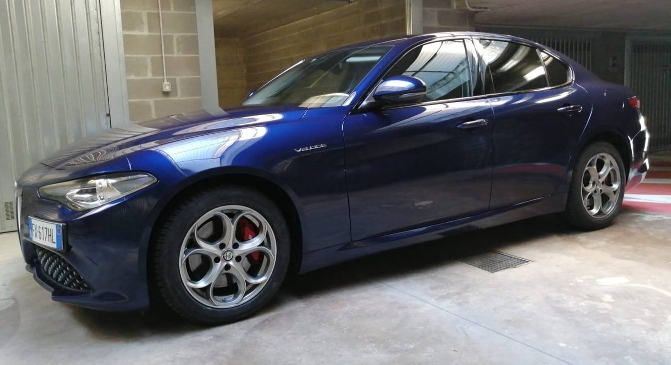

Io non avrei remore a montare un cerchio della Giulia sulla Giulietta se le misure sono compatibili, non il contrario: il carico che devono sopportare potrebbe essere superiore a quello della “sorellina”, non sarei tranquillo dal punto di vista della sicurezza
Alla fine ho montato i cerchi da 17 senza nessun problema. Indice di carico addirittura superiore a quello dei 19 originali. Et 33 canale 7.5 tutti e 4,pneumatici invernali uniroyal.
Comfort esagerato.
