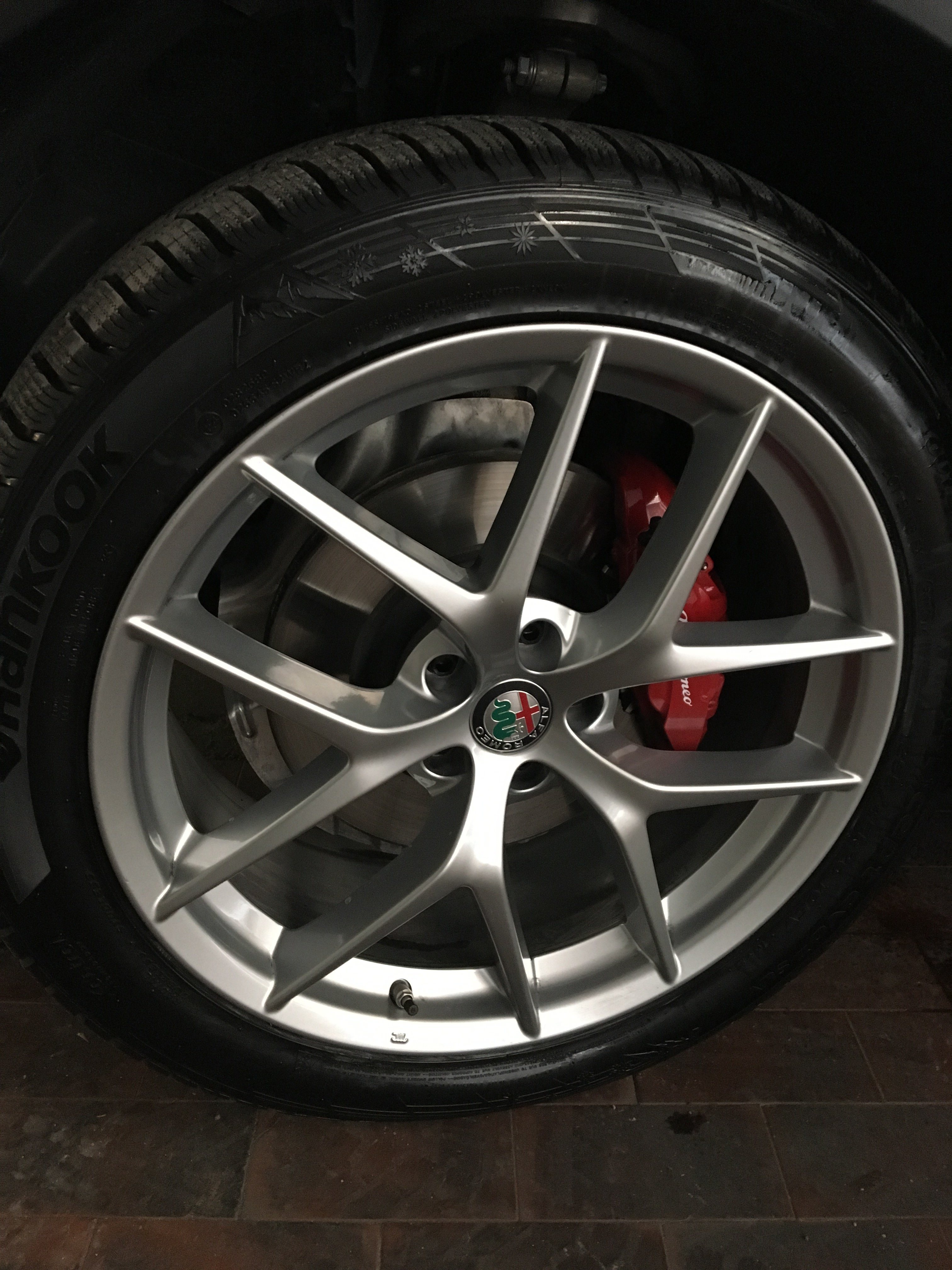

Io ho i 20” con adesso gomme invernali Hankook, e mi trovo molto bene. A dispetto di quanto pensassi, sono anche silenziose ad alta velocità (170-180 km/h). Tu avrai i 20” se non ho capito male, ma preferisci un cerchio più piccolo per le invernali?

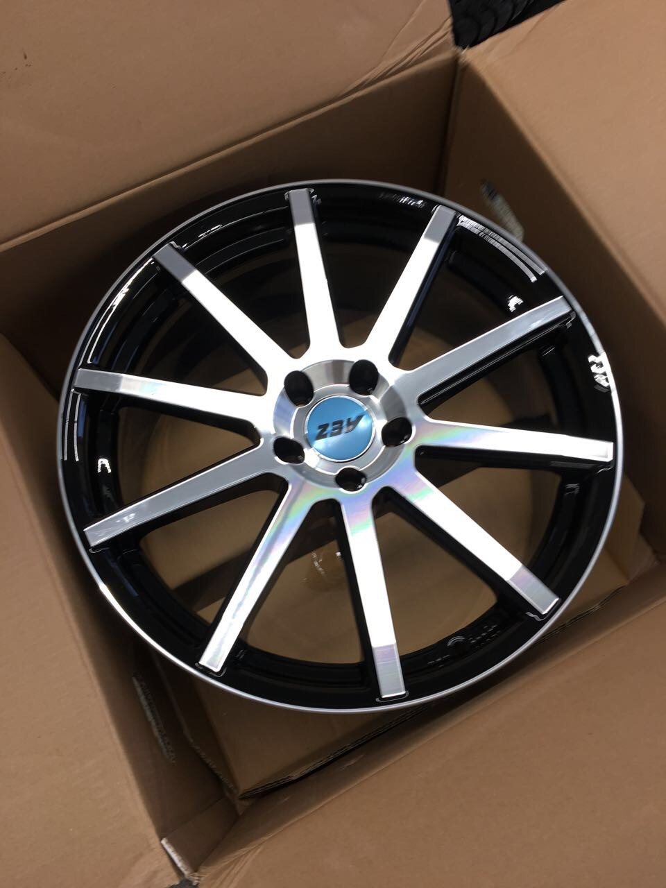

F490DEEE-11D2-46EF-AA92-ADA99C08B20F.jpeg Io ho acquistato questi AEZ da 19” per le invernali e mi trovo benissimo... certo che esteticamente le mie da 20” estive rendono meglio...
