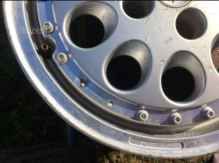

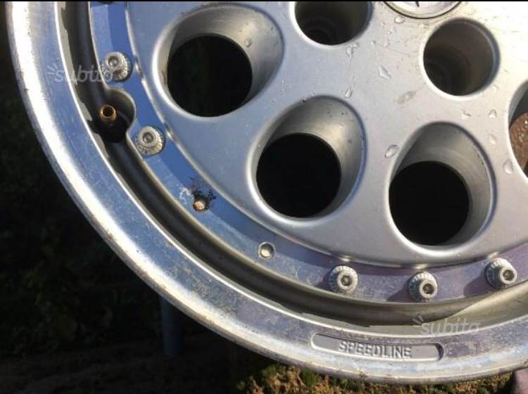

Salve gente buon weekend laltro giorno ho montato le gomme/cerchi estivi, ho fatto caso a questo piccolo inconveniente che vi posto in foto,a parte un po’ di ossido che ho trovato sui cerchi, si può riparare?

Puoi farli riverniciare da un esperto.
Reazioni: Gabriel1186
Ciao , purtroppo quei finti bulloncini sono fuori produzione da un pezzo , tempo fa c'era ancora
un azienda in provincia di Latina che ne aveva qualcuno ma a quest'ora credo che non li
abbiano più neppure loro .
Se l'ossido non è profondo li mandi a far rigenerare e te li rifanno come nuovi passandoli poi sul
tornio per rifare i due anelli in alluminio lucidato , per i finti bulloncini qualche anno fa qui nel club
avevamo diviso le spese ed un moderatore che abita dalle parti di Ancona (ora mi sfugge il nome)
li aveva fatti fare per tutti da un artigiano ma in metallo filettati , i suoi originali sono di resina e
piantati a pressione .

Mi pareva di aver letto qualcosa ma NN ho trovato la discussione in cui se ne parlava ...
