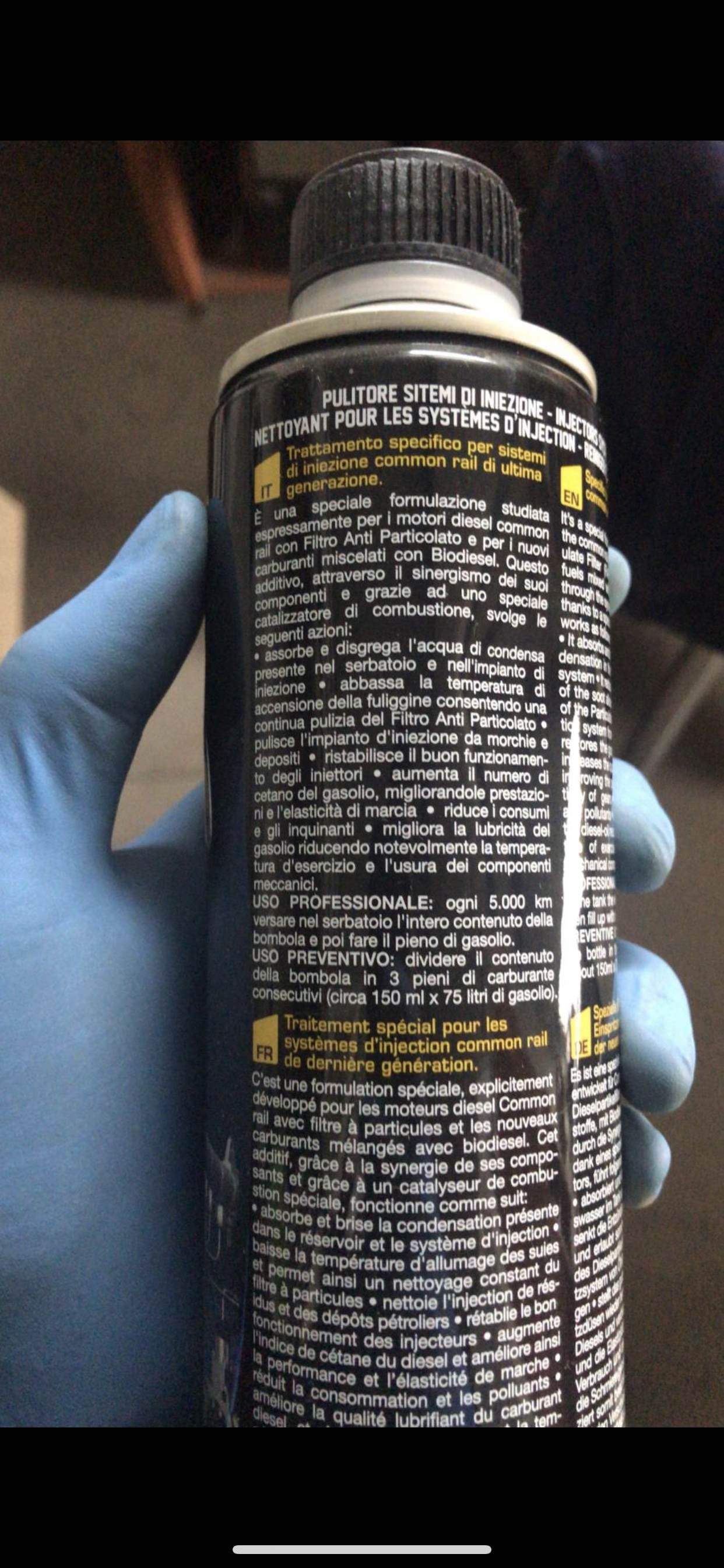

Ciao caro, è un ottimo prodotto e noi pompisti che siamo sempre alla ricerca di prodotti migliori per l’impianto iniezione ti posso assicurare che è davvero eccellente ho risolto anche problemi con questo additivo senza smontare il componente dall’auto...di solito io quando faccio il tagliando alla mia Giulia lo metto direttamente nel filtro gasolio così facendo passa immediatamente nella pompa e negli iniettori...mezzo litro in mezzo pieno già va bene una volta all’anno perché non bisogna mai esagerare con gli additivi [emoji1362]

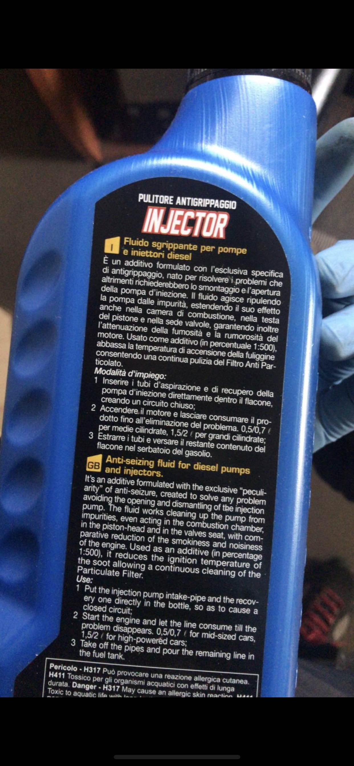

Io solitamente nella mia Giulia metto l’antigrippante quello azzurro ma sono ottimi entrambi, il miglior additivo che abbia mai usato e fidati ne ho usati davvero ma davvero tanti
Ciao non mi manca la fiducia,
Volevo capire in che modo il prodotto lavora sulle parti meccaniche.
Da quello che ho letto il prodotto è un TEFLON , quindi chiedevo ulteriore conferma.
