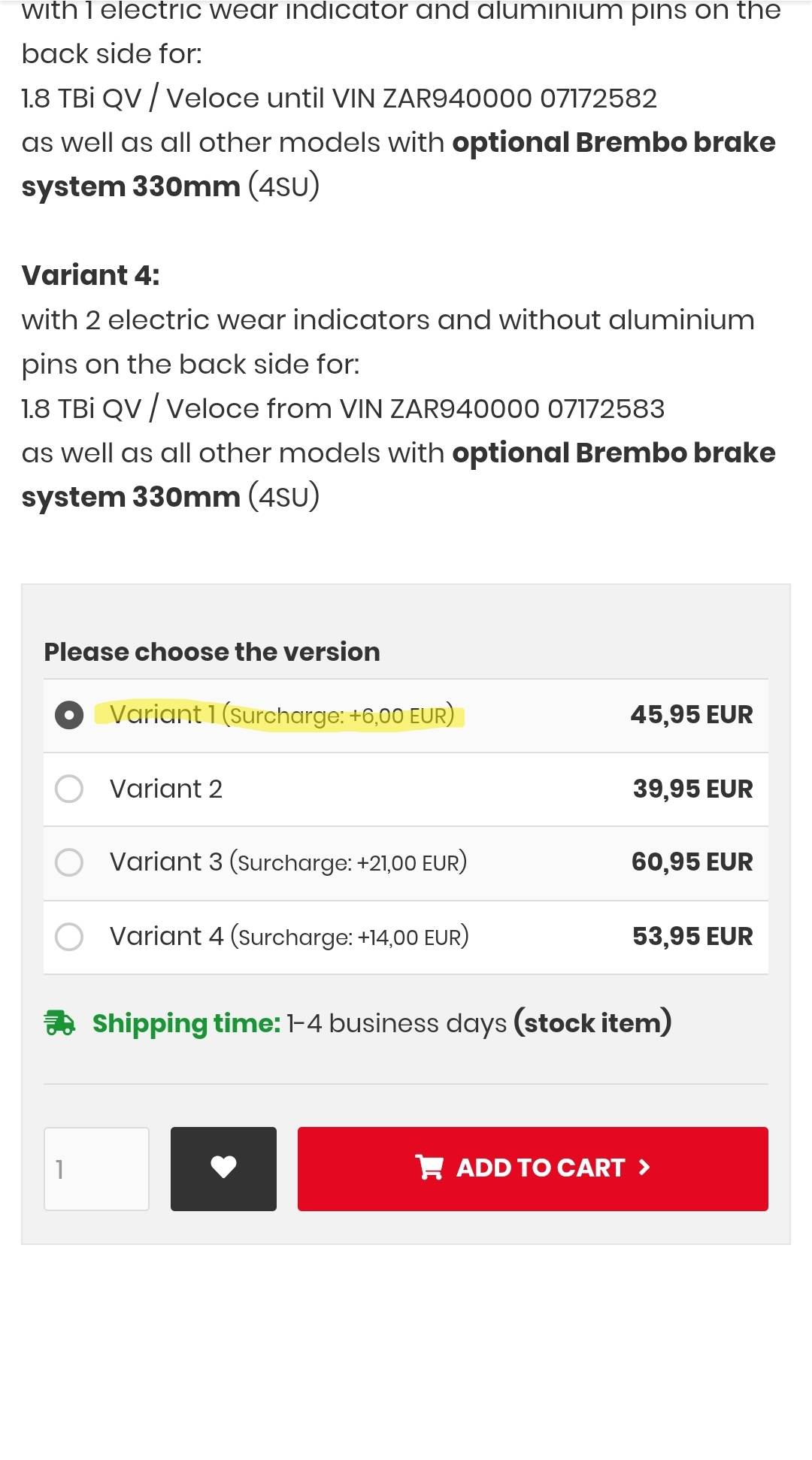

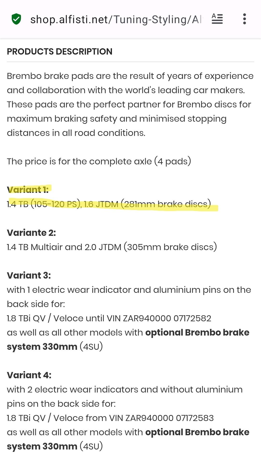

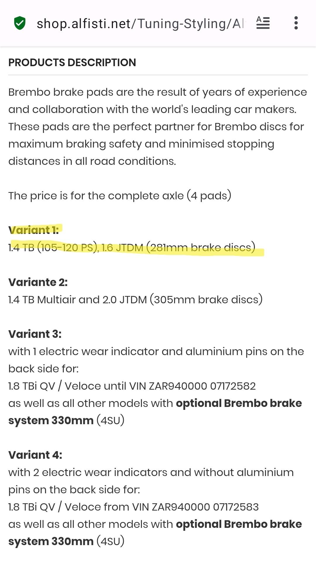

I dischi non li vuoi cambiare? Al posto tuo non avrei dubbi e ci piazzerei questa accoppiata infallibile. Ricordati di sostituire anche l'olio dei freni.
Sempre Variante 1
E Dischi:
In caso volessi risparmiare anche perché magari giri sempre ai trenta all'ora per bologna allora vanno benissimo queste e non devi fare altro che selezionare la Variante 1.

Comunque si per ora pensavo solo alle pastiglie, quindi il prezzo di 45.95€ si riferisce al set pastiglie : anteriore e posteriori, corretto?
Sempre Variante 1
E Dischi:
Visualizza allegato 269583
Visualizza allegato 269584
E no, non è sempre festa. Solo per quelle anteriori. E comunque risparmi più del triplo rispetto ai ladri delle officine che ti montano roba scadente allo stesso prezzo delle pastiglie da competizione. Per esperienza quello che sono le pastiglie normali, le più scadenti e basse leve che hanno in casa tutti gli autoricambi d'italia che ti propinano subito quali:

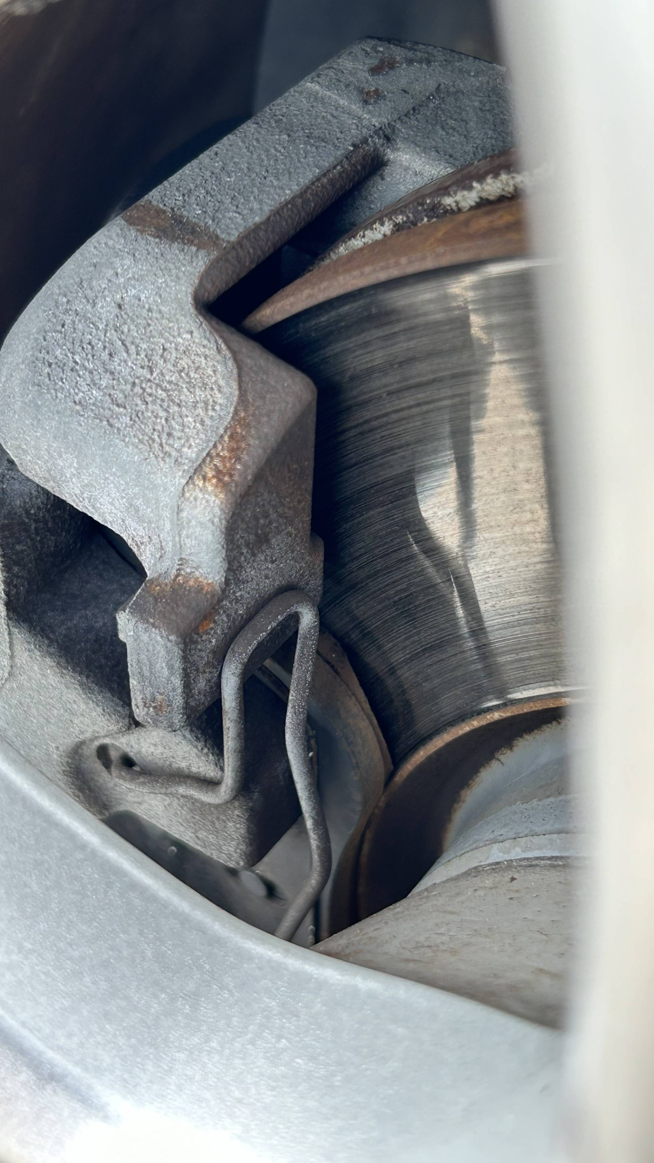

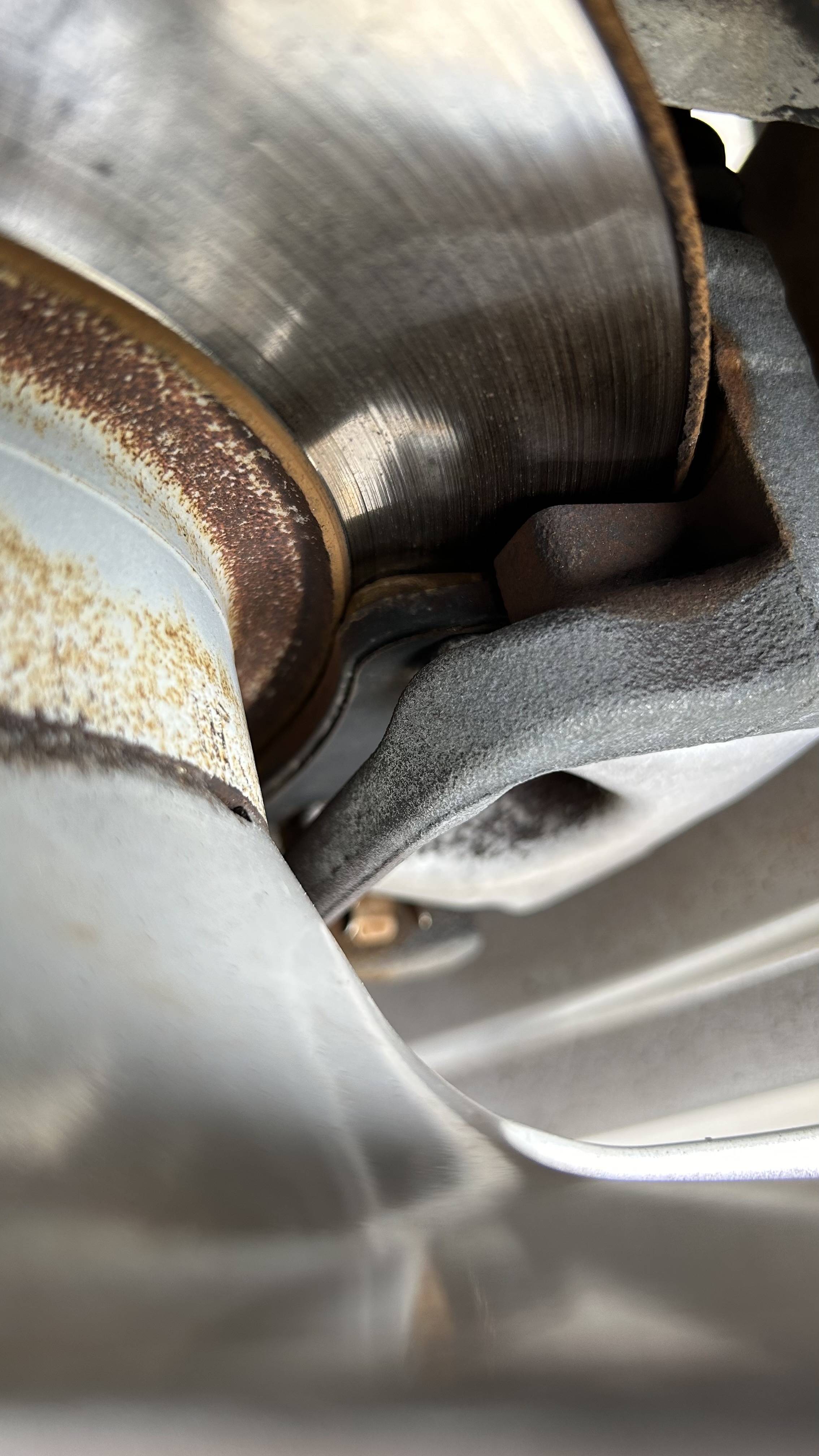

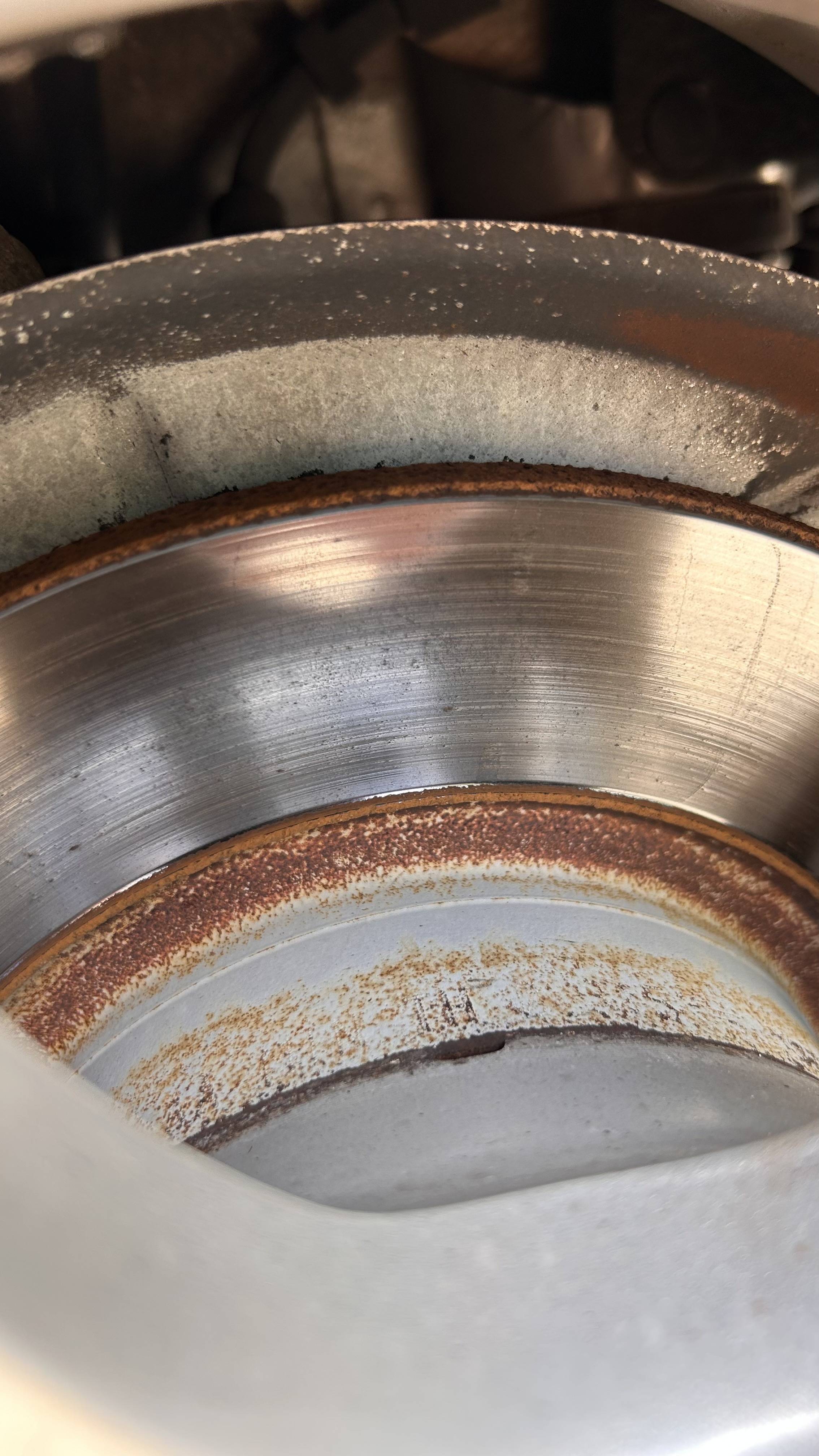

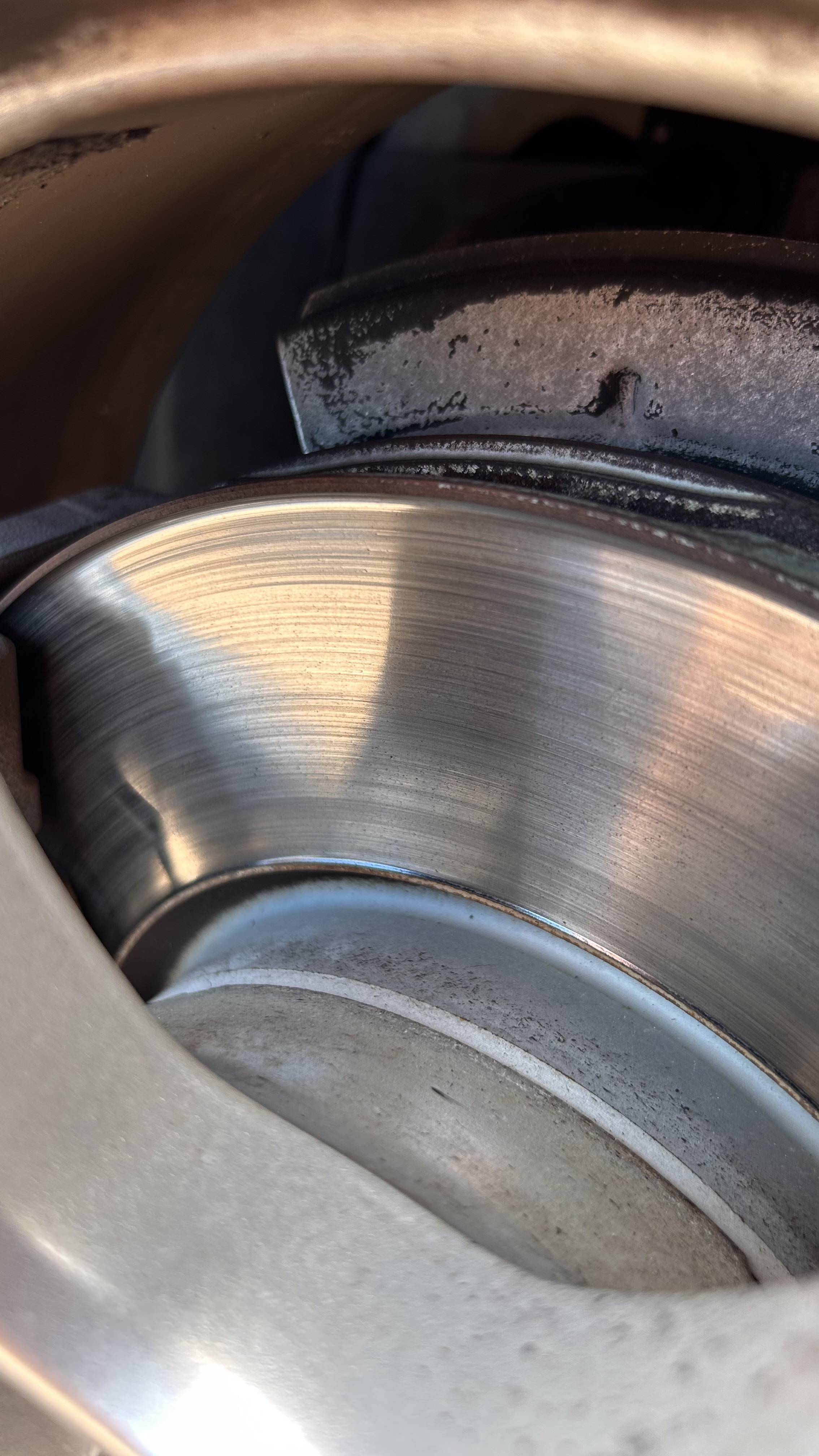

Con 220 000km devi vedere per bene il livello di usura dei dischi, perché se hanno il solco e sono scavati ti conviene spendere e metterceli nuovi. Non si scherza con i freni, soprattutto se abiti in collina o peggio in montagna. Poi dipende sempre da come sei abituato ad andare in giro, se vai sempre a passeggio potresti anche trascurare e tirare a campare.

eh un po’ di solco lo hanno, non eccessivo credo, allego un paio di foto sotto…
Come dischi, sempre buoni, senza diciamo arrivare alle cifre di quelli forati, ci sono buone alternative?
