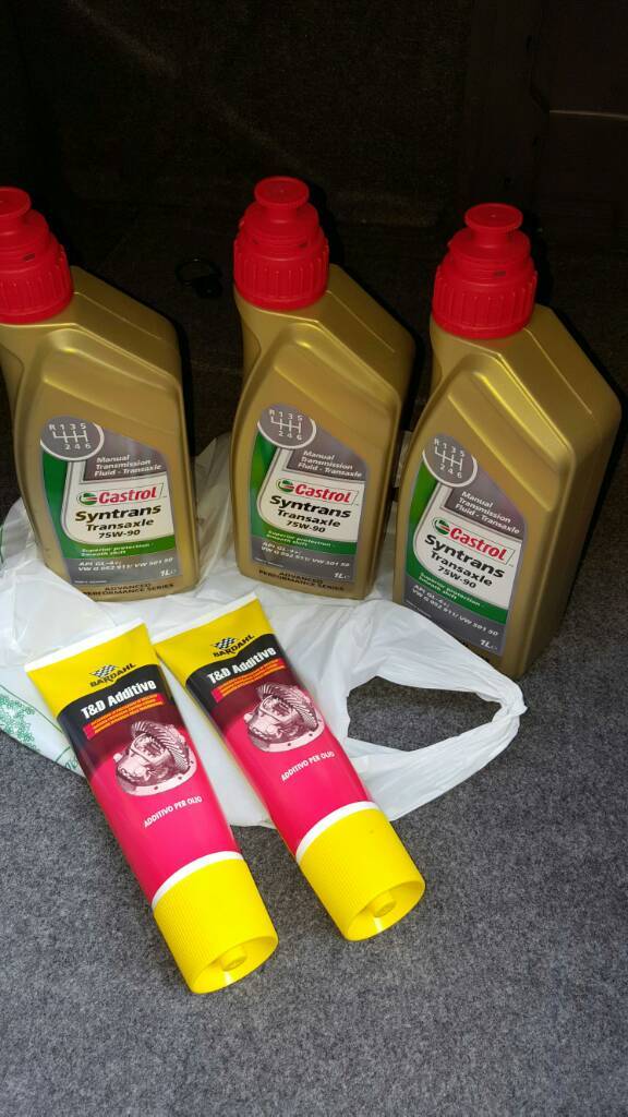

Quale marca di Olio usare da sostituire nel differenziale Alfa 156 T.S. sportwagon del 2001 e quantita
2.3 litri ma ce ne vanno dentro tranquillamente anche 3 litri basta impennare l'assale anteriore in modo da inclinare il gruppo cambio differenziale.
Come olio da usare ci sono due alternative molto valide:
1. Bardhal 75W90
2. Castrol 75W90 in particolare questo indicato nella fotografia.
L'olio originale prescritto da fiat è il tutela zc synth 75W80 ma vanno molto meglio il castrol nella fotografia e il Bardahl.
Çon questo castrol in aggiunta a due tubetti di additivo bardahl ho ritrovato un cambio di una morbidezza e di una precisione inaudite.
