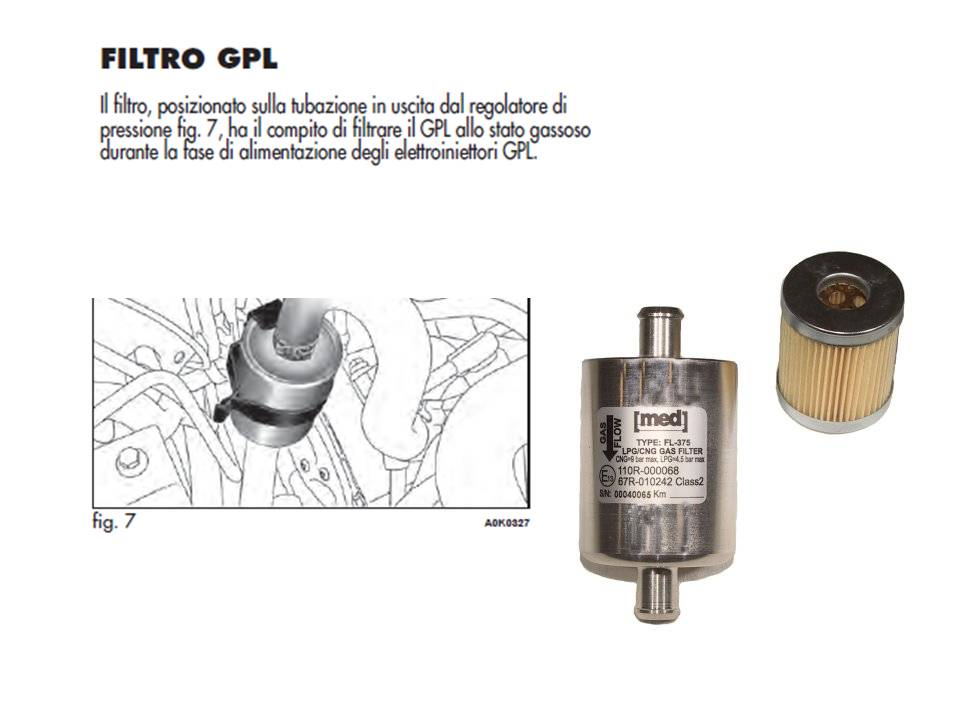

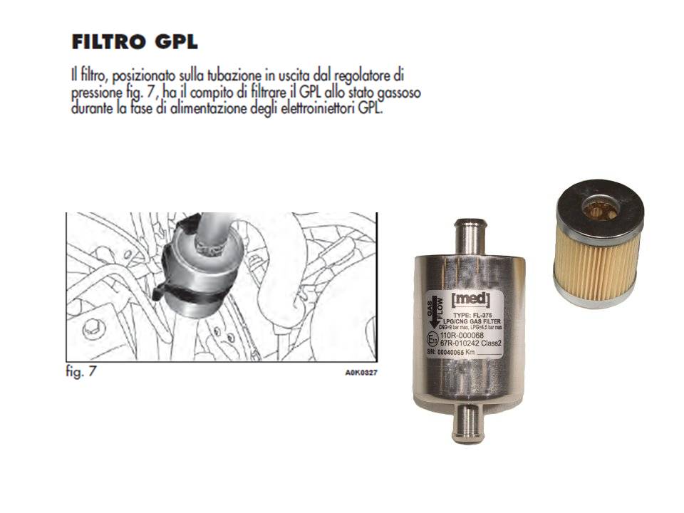

questo per intendersi...
li fanno con corpo in plastica o di metallo, devo scoprire ancora il perché....
le cartucce interne sono sostituibili

questo essere misterioso, tenebroso ma importantissimo, per la protezione degli elettroiniettori, qual'e' ... il filtro del GPL ...
ma guardando il LUM .. ma non e' un po' miserino???? nun c'e' de mejio ???

domando ..... ma questo (filtro in fase gassosa) è l'unico filtro presente sull'impianto di alimentazione?????
No, come su tutti gli impianti c'è un piccolo filtrino posizionato nel riduttore (volgarmente detto polmone), filtra il GPL in fase liquida.
Personalmente nelle mie auto non l'ho mai sostituito e ho fatto ben oltre i 200.000km, con questo non dico di non toccarlo mai, anzi, visto il costo esiguo almeno ogni 100.000km lo sostituirei.
ok ... allora ho tempo .... :p:p:p
ho guardato sul LUM ed effetivamente si fa rifeirmento a tal "filtro interno al regolatore di pressione" da sostituire a 90K km o a 72 mesi ....
