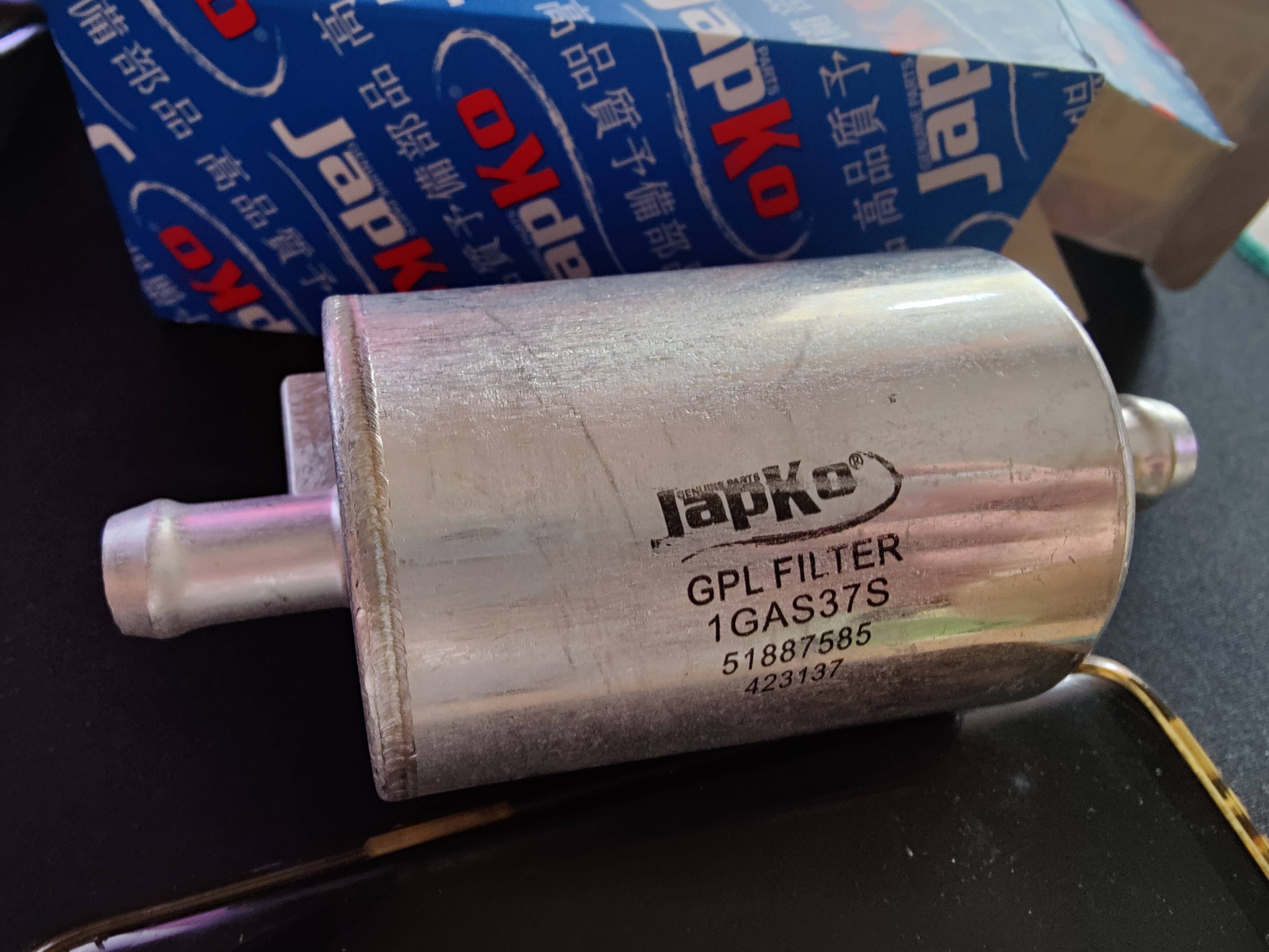

Ciao,
ho acquistato un kit tagliando in cui doveva esserci il filtro GPL originale MOPAR.
Purtroppo il venditore mi ha inviato il filtro seguente(Mi ha già rimborsato scusandosi).
Sembrerebbe come dimensioni uguale all'originale.
Secondo voi potrei aver qualche problema nel montarlo ? O mi conviene prendere l'originale ?
Grazie,
Angelo.
