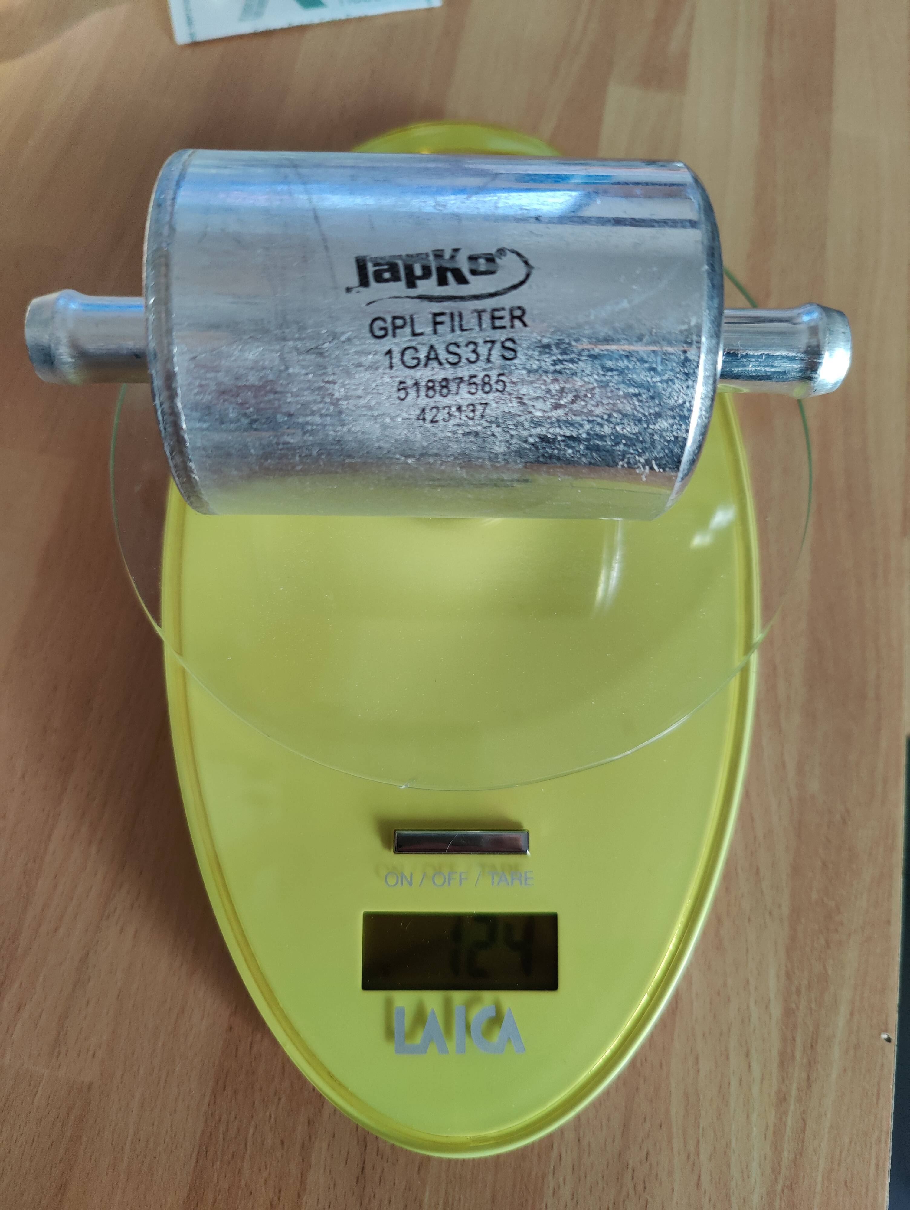

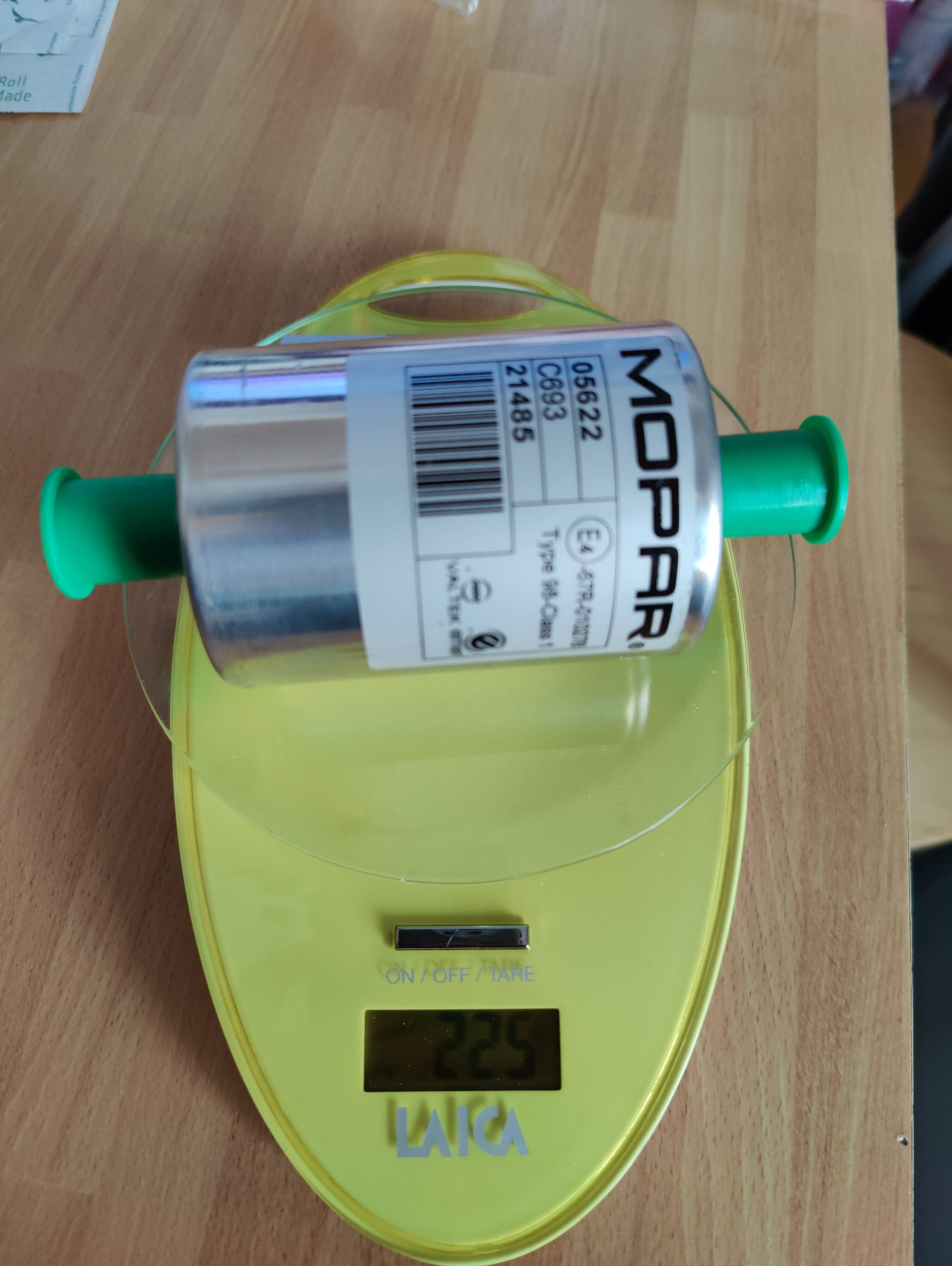

Oggi è arrivato il filtro originale.
Giusto per condividere ho notato subito una differenza sostanziale nel peso.
124 Grammi per il filtro JapKo e 225 per quello MOPAR...
100 Grammi di differenza non sono pochi.
l'involucro è metallo più sottile e all'interno il filtro è montato alla rovescia su un supporto di plastica anzichè di metallo come il mopar,ti dico montato alla rovescia perchè l'ho aperti sul mopar il gpl entra nel "bombolotto" rilascia le sostanze inquinanti sul fondo di solito sono residui oleosi dopo passa nel filtro vero e proprio e esce su quelli più economici il gpl entra trova subito il filtro che si sporca subito(ed è più piccolo) e quando è impregnato dubito che riesca a filtrare efficacemente e ad un certo punto quando non riesce più ad assorbire i residui oleosi ricadono nel tubo da dove arriva il gpl questo nel mopar non accade perchè all'interno c'è un scalino di metallo che impedisce che questo accada,spero di essermi spiegato in modo comprensibile.QUESTO PER CHI DICE CHE I FILTRI SONO TUTTI UGUALI basta aprirli per vedere che non è così.
