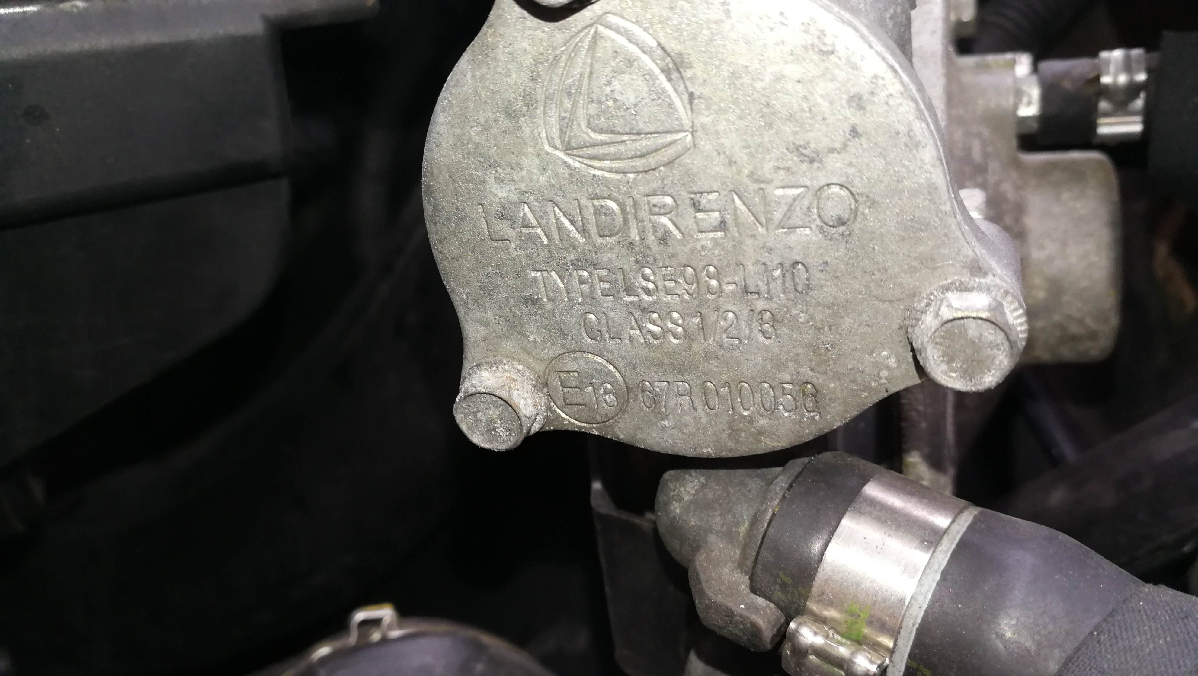

Quindi posso smontare e sostituire entrambi i filtri sia quello sul riduttore che l'altro semplicemente a motore spento commutato precedentemente a benzina? Il filtro del riduttore e sotto quel "pannello" fissato dalle tre viti giusto?
Scusate se sono pedante ma non avendo trovato video su YouTube o spiegazioni precise vorrei essere sicuro al 110%
Luca
Luca
Si, quello è il filtrino del gas allo stato liquido, basta svitare i bulloncini con chiave da 8 se ricordo bene...
et voilà! ;)
