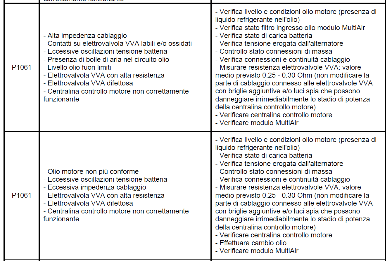

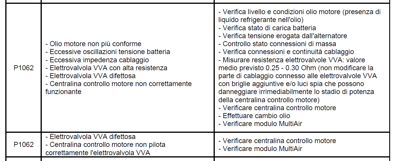

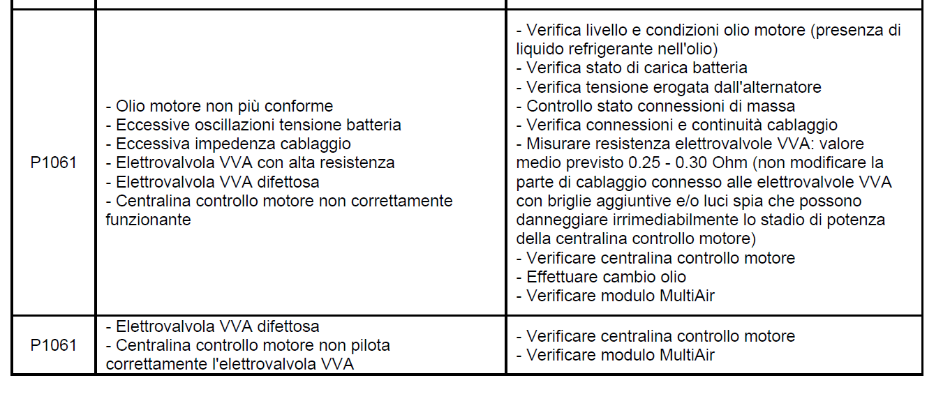

Ho letto un pò il tutto, qualcosa non torna.
Il modulo si trova in una posizione interna al carter punterie se quest'ultimo perde olio lo perderebbe all'interno del carter e non all'esterno salvo che non perda dal sensore o dalle bobine del modulo che vanno verso l'esterno del monoblocco, ma si vedrebbe subito la causa (anche se non è mai capitata una condizione simile).
Se l'olio è stato riscontrato all'interno delle canne candela, o arriva dagli oring di tenuta o dalla canna stessa dove è avvitata al monoblocco e ti bagna il contatto tra la bobina e la candela e il motore va a tre cilindri, anche la membrana danneggiata del decanter (recupero vapori olio) se non fa sfogare la pressione aumenta quella del monoblocco facendoti trafilare l'olio dagli oring con i problemi del caso..
Se negli errori sulla ECU ha rilevato blocco attuatore cilindro N°3 questo non è detto che sia per forza il modulo danneggiato, il blocco dell'attuatore può avvenire per molteplici cause:
Guarnizione della testata bruciata.
Mancanza compressine nel cilindro incriminato.
Presenza di liquido refrigerante nel olio.
Olio degradato da sostituire o non conforme.
Sensore difettoso.
Cablaggio difettoso.
batteria da sostituire.
Alternatore.
Filtro olio.
Filtro multiair intasato..
Questo è quello che mi ricordo, se non erro ci potrebbe esser altro che potrebbe creare problemi al modulo senza che quest'ultimo sia danneggiato e da sostituire.
I codici di solito sono il P1062 o P1062-71, in alcuni casi anche il P1061.. più o meno fino al codice P1063 recita la stessa cosa..
Visualizza allegato 247458
Visualizza allegato 247459
Visualizza allegato 247460
Visualizza allegato 247461
Prima di procedere con la sostituzione indagherei meglio..
