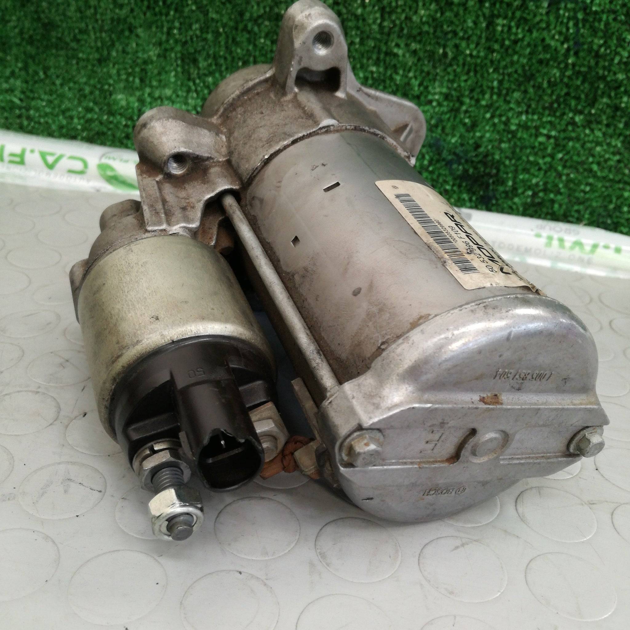

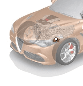

Questa è una cosa strafiga da sapere, c'è una foto per individuare il motorino?Azz, ok...
In teoria ci sarebbe un ulteriore modo, ma non è semplice: dovresti infilarti sotto l'auto ed attaccarti con un avviatore (polo positivo) al polo diretto (+) del motorino di avviamento, e con il - ad una parte metallica (non verniciata) del telaio (un bullone o simile).
