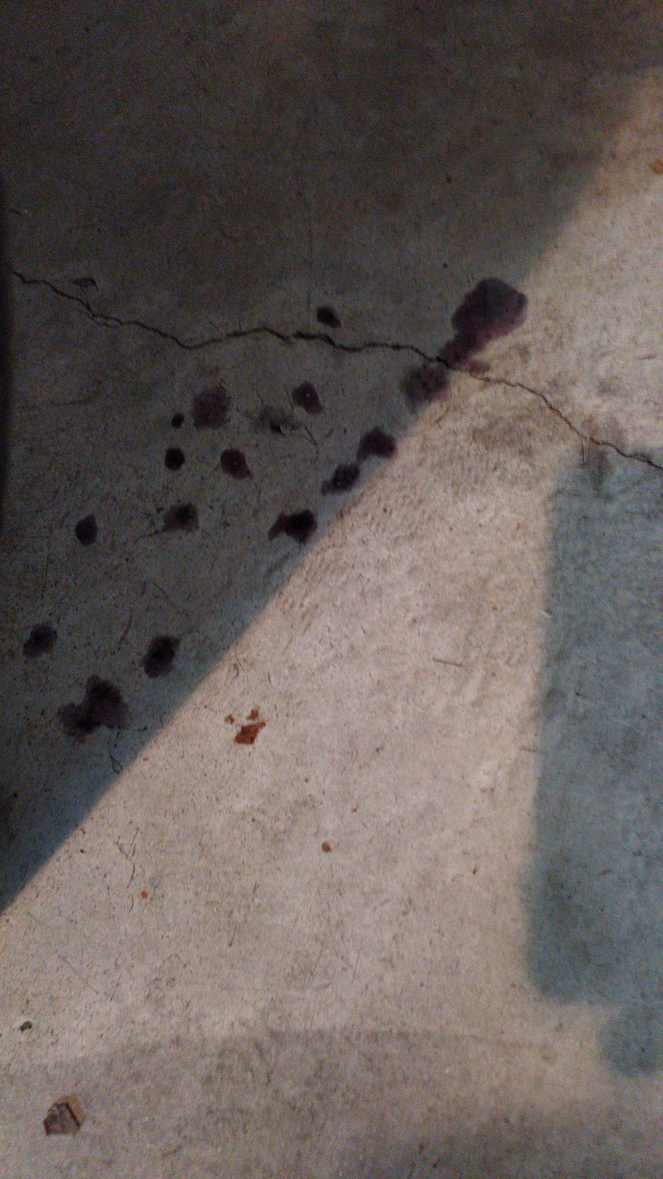

Ciao a tutti, ho trovato sotto l'auto delle chiazze di liquido, penso olio, viola. Qualche goccia davanti alla ruota sx, altre a terra sotto la fiancata sx e altre dietro alla post SX. Avete idea di cosa possa essere?

Olio non direi. Dal colore potrebbe essere liquido rosso di raffreddamento? A sx nel vano motore c'è uno dei due serbatoi. Vedi lì se vedi qualche perdita

L'olio rosso è contenuto nelle cartucce degli ammortizzatori.
Se è come credo sono scoppiati

Riprovo con le foto, cmq olio è olio xchè é denso, però e colori viola, non rosso, provo a rimettere le foto

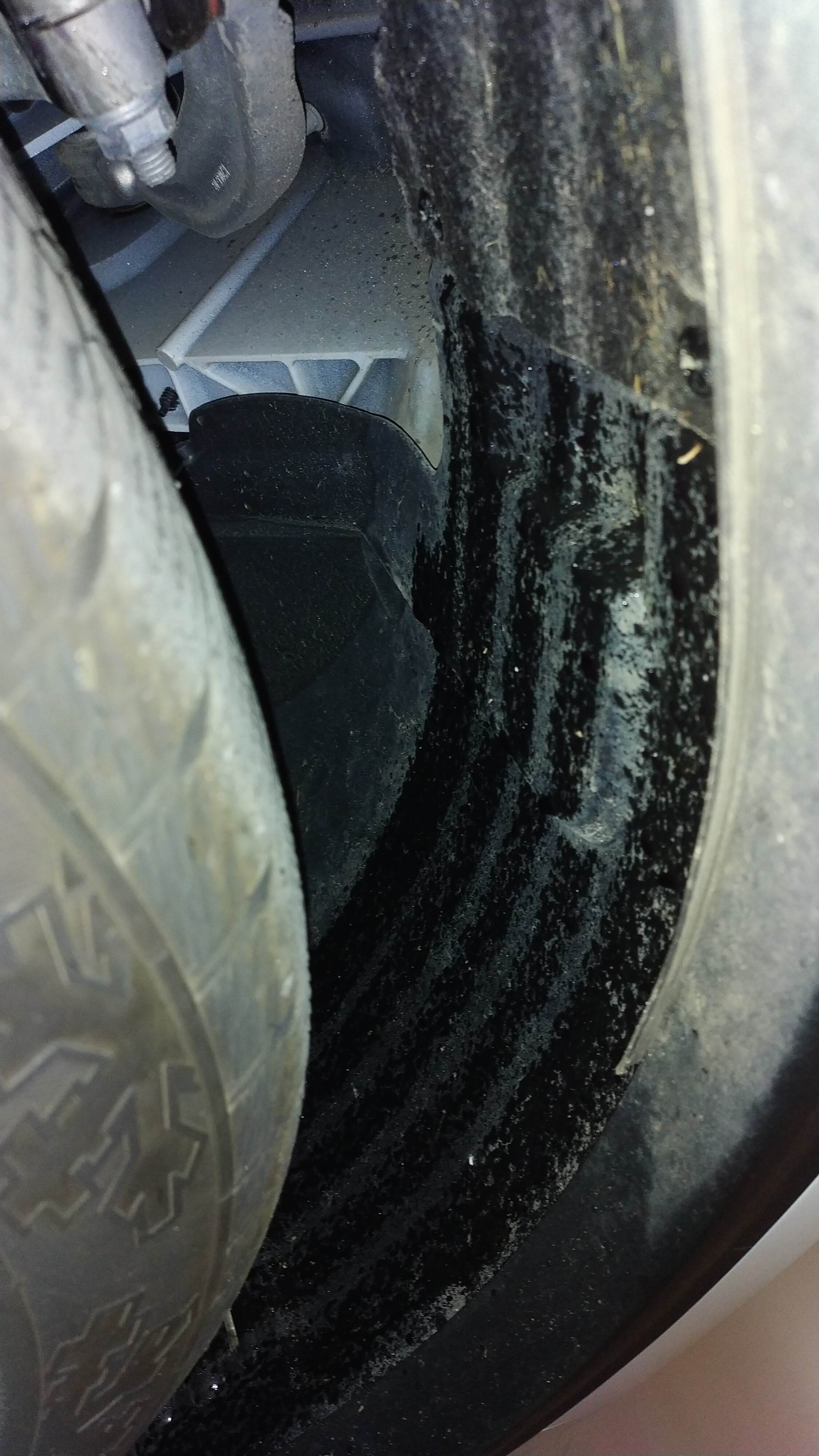

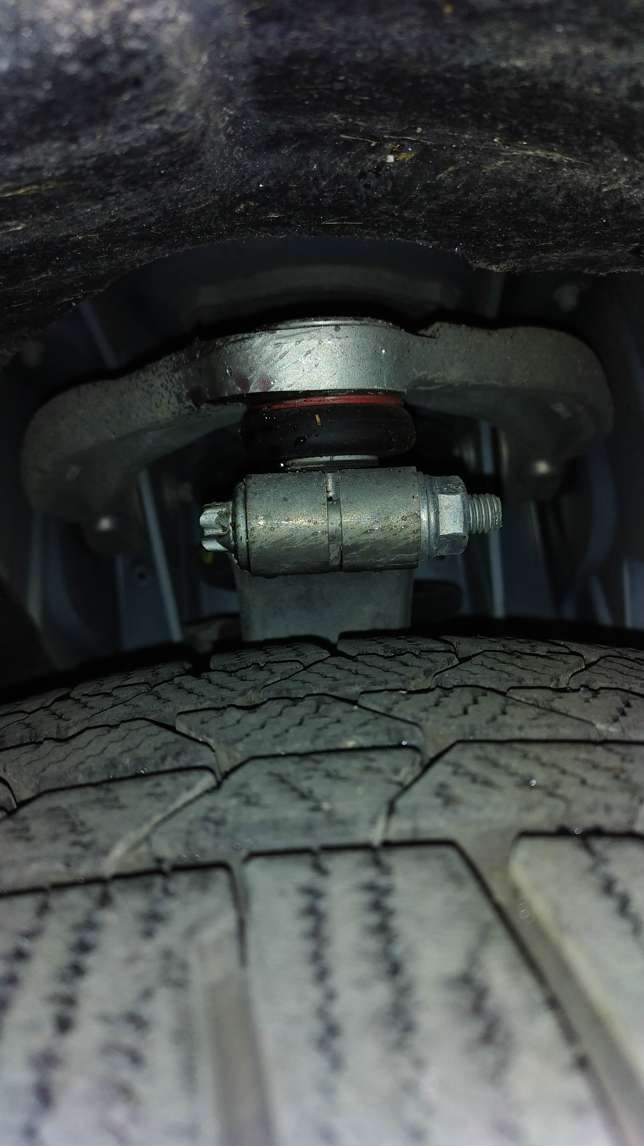

Sosp ant dx
#8
hai modo di vedere come si presenta lo stelo dell'ammortizzatore?
#9
Anche l’acqua del radiatore è oleosa. A me sembra proprio quella
#10
La cosa strana è che le gocce sul pavimento, seguono tutta la fiancata dalla ruota ant dx( passaruota unto) a quellapost dx, correndo sotto portiere
