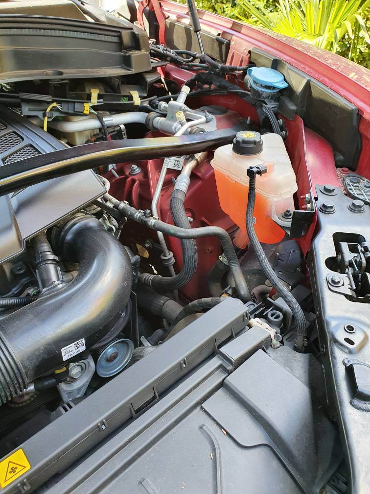

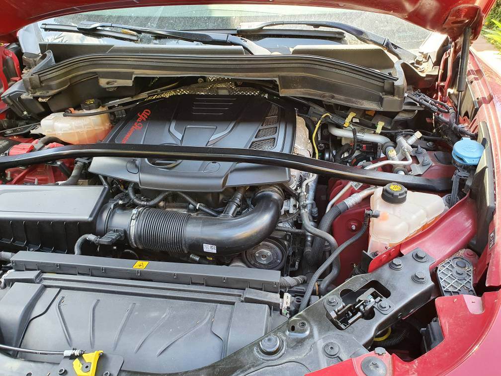

Il fatto che la perdita sembra correre per la fiancata è probabilmente effetto del moto. Se ci cammini la perdita scorre in basso verso il posteriore. Non so di che colore sia l'olio dell'ammortizzatore. Ovviamente sai che c'è un altro serbatoio di liquido raffreddamento a dx sopra il passaruota. Metto foto giusto per chi non conosce lo stelvio
Reazioni: VURT
