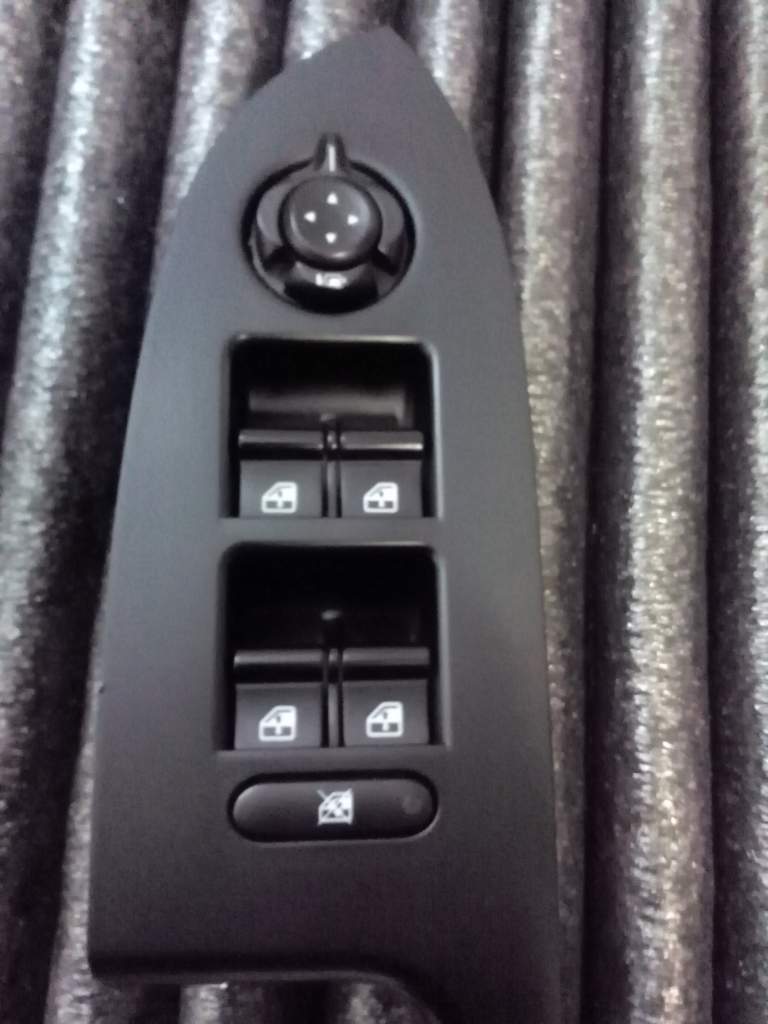

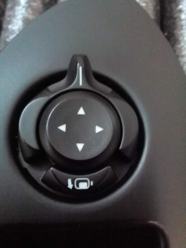

re: Giulietta chiusura AUTOMATICA specchi elettrici [post utile #234]
La pulsantiera che necessita e' questa:
