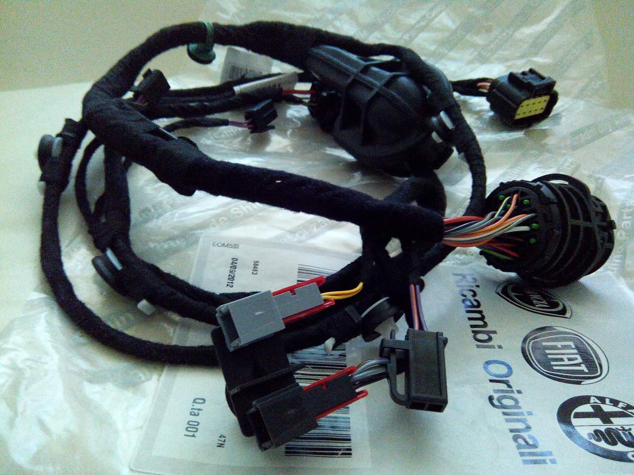

Ripeto quanto in precedenza descritto bisogna fondamentalmente cambiare il cablaggio dei cavi lato passeggero con questo.
Visualizza allegato 109111
Mi e' arrivato stamattina entro venerdi procedo al tutto.

Allora ragazzi affinche' si possano installare gli specchietti elettrici con abbattimento dall'interno occore che:
la portiera SX lato guida abbia il cablaggio 51929175
la portiera DX lato passeggero abbia il cablaggio 51929180 in alternativa 50509740.
La mia dispone gia nello sportello lato guida del 51929175 e ho dovuto acquistare solo quello lato passeggero 50509740.
