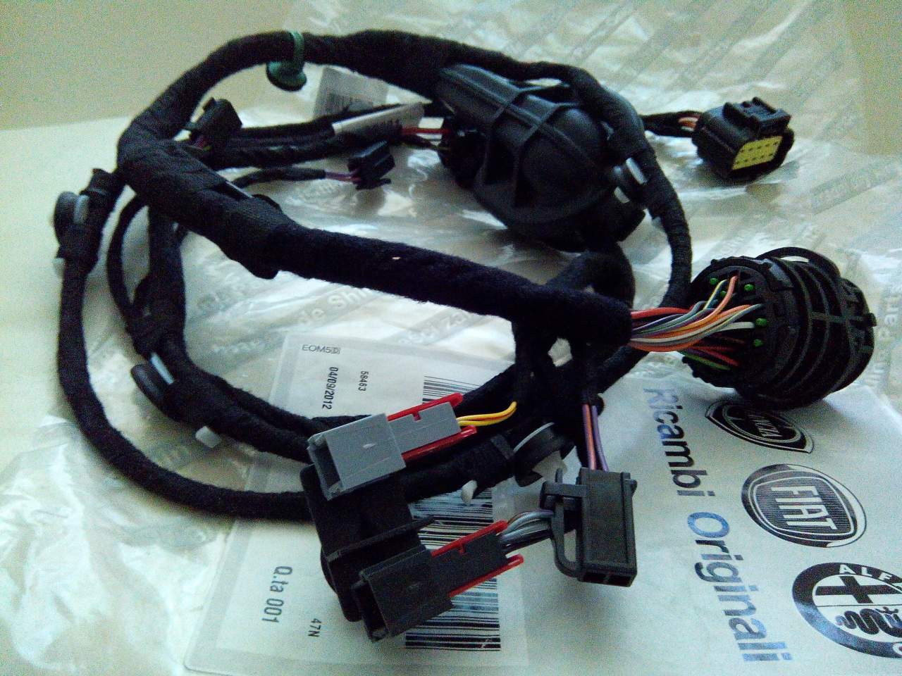

Ripeto quanto in precedenza descritto bisogna fondamentalmente cambiare il cablaggio dei cavi lato passeggero con questo.
Mi e' arrivato stamattina entro venerdi procedo al tutto.
Non bisogna fare nulla con il BC.

Confermo anche io. Controllando su eper con il mio numero di telaio ho riscontrato che i fasci cavi delle due porte anteriori(DX ed SX) sono entrambi senza spinotti per specchi abbattibili elettricamente. Ora bisogna capire perché se ne dovrebbe cambiare solo quello della porta DX. Che tra l altro è quello con doppio spinotto. E dalla foto postata da pakirri si nota infatti il doppio attacco.
Pakirri farai in fai da te o ti affidi a qualcuno?

Perché solo il DX dispone di doppio spinotto per ospitare il segnale sonda temperatura posto esclusivamente sotto lo specchietto DX.
Nelle distintive come la mia nella portiera lato guida viene in fabbrica inserito il cablaggio 51929175 che fa per entrambi gli usi (o che si richieda l'installazione in fabbrica degli specchietti oppure che non si acquisti con questo optional, viene comunque inserito questo cavo che fa per tutti e due gli usi).
